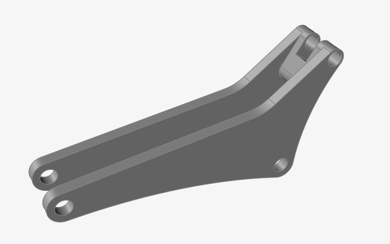

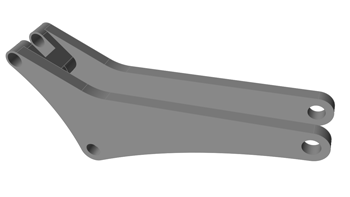

打开几何体简化模型
  1. 按 F7 打开“演示浏览器”。
  2. 双击 Geometry Simplification.x_t 文件,将其加载到模型视窗中。
  3. 调整视图,使模型位置如下图所示:

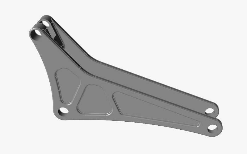

删除孔和凹处

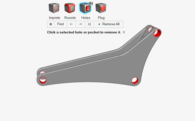

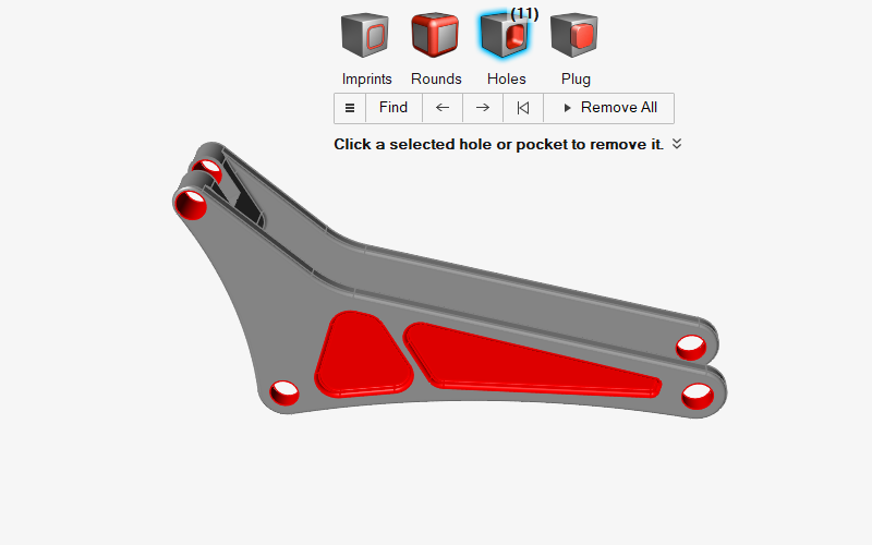

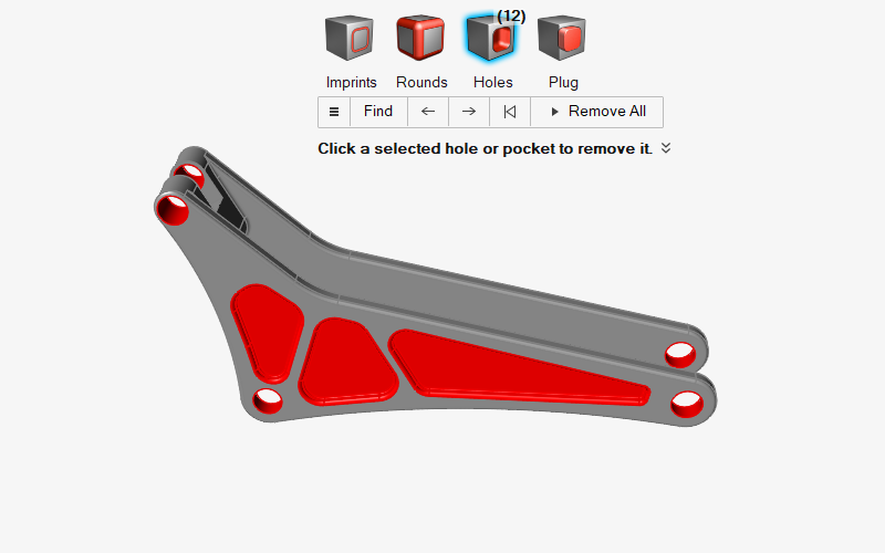

  1. 打开“孔”工具:
    提示: 要查找并打开工具,按 Ctrl+F。更多信息请见查找和搜索工具
    1. 选择“几何”功能区的简化工具。
    2. 从二级功能区中选择工具。
    Inspire 会自动查找模型中所有的孔和凹处,并使其显示为红色。显示在“孔”图标上方的数字代表查找到的孔和凹处的总数目,在本例中是 12。
  2. 将鼠标悬停在其中一个凹处上。
    注意:此时鼠标光标会发生改变,并带有一个勾选标记。
  3. 左键点击该凹处将其删除。
  4. 继续使用左键点击另外 5 个凹处(每一侧有 3 个),从而将其删除。
    注: 切勿删除孔。
  5. 鼠标右击划过勾选标记以退出,或双击鼠标右键。

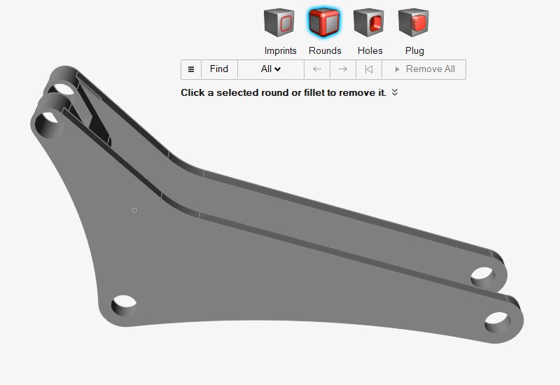

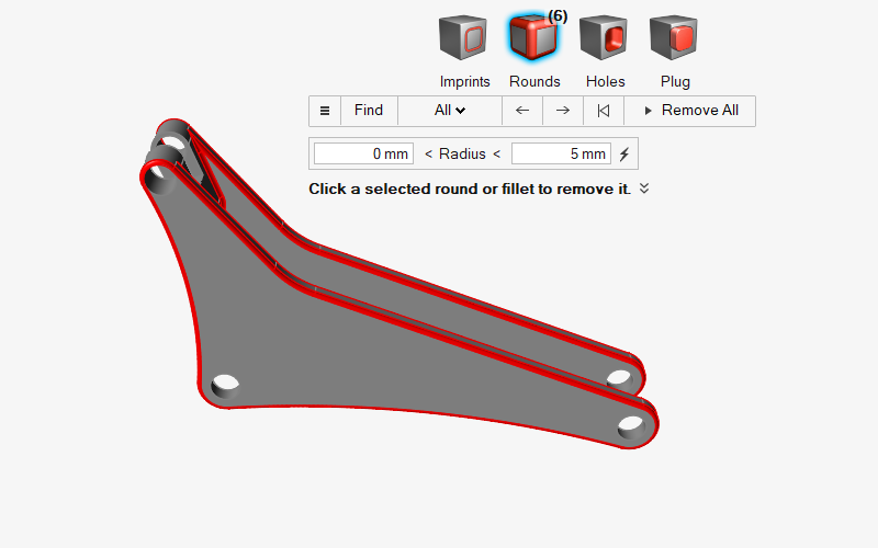

寻找圆角和倒角

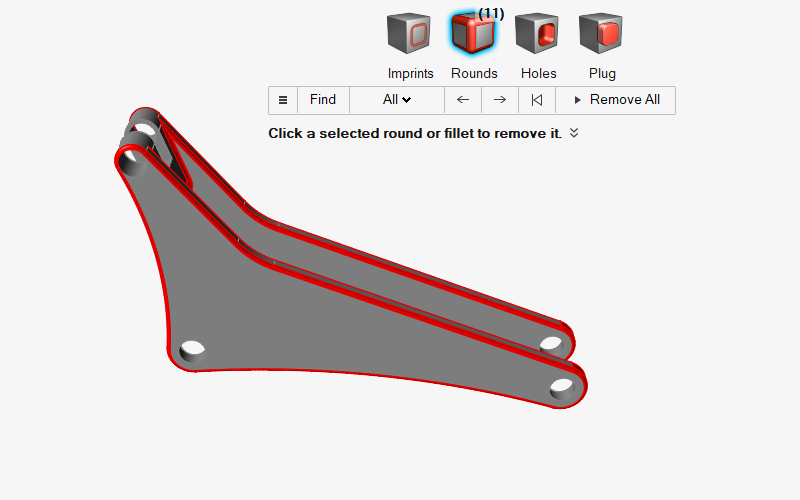

  1. 打开“圆角”工具:
    1. 选择“几何”功能区的简化工具。
    2. 从二级功能区中选择圆角工具。
    Inspire 会自动查找模型中所有的圆角和倒角。显示在“圆角”图标上方的数字表示已找到的倒角串(而不是单个倒角)的数目。
    注: 在可能的情况下,倒角应成串删除,而不是单个删除。

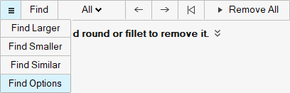

  2. 注意:默认搜索值可能会自动查找到超过预期数目的倒角和圆角。点击操作栏上的 按钮,然后选择寻找选项
  3. 将半径的最大值从 32.5 mm 改为 5 mm,然后按 Enter 键。
    此操作可对搜索结果进行过滤,只有半径为 0 mm 至 5 mm 的倒角和圆角才会被选中。
  4. 应用过滤器后,查找到的圆角和倒角串数目下降至 6 个。

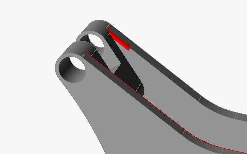

删除圆角和倒角
  1. 点击删除所有按钮 ,删除所有倒角和圆角。
    注意:并非所有倒角都会被删除。由于结构历史,倒角和圆角串将以创建时的顺序删除。

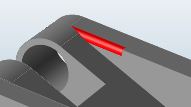

  2. 点击操作栏上的“寻找”按钮 。注意现在圆角的数目为 3。

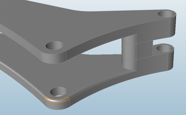

  3. 放大模型左上角出现的单个倒角。
    注: 通过下列方式可选定、取消选定和删除单个圆角或圆角串:
    • 点击某个圆角或倒角将其选中。
    • 如果存在多个毗邻的圆角或倒角,双击其中一个即可选中整串。选择相邻的圆角或倒角可将其添加到串中。
    • 再次点击选定的圆角或倒角将其删除。如果其为整串中的一部分,则会删除整串。
    • 按住 Ctrl 键并点击左键,以取消选定一个圆角或倒角。按住 Ctrl 键并双击以取消选定整串。

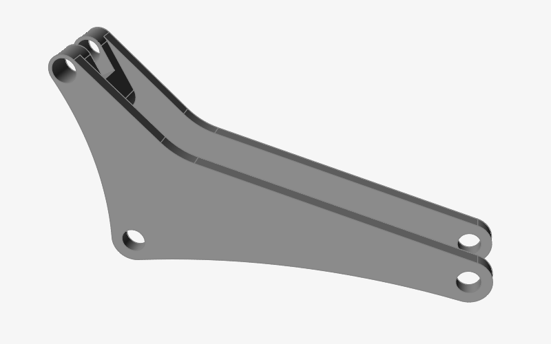

  4. 再次点击“删除所有”按钮
    现在圆角和倒角已全部删除。

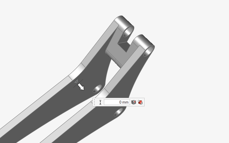

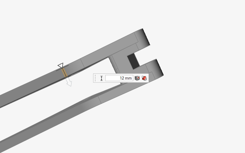

推/拉内表面

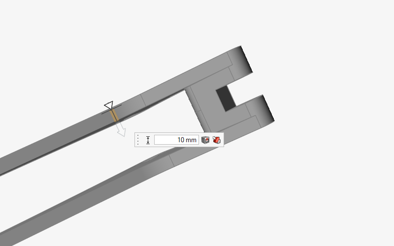

  1. 删除圆角和倒角后,还可以推/拉内表面。选择“几何”功能区上的推/拉工具。
  2. 左键单击下图所示的表面:
  3. 点击棱锥体并将其拖动到外表面上。
    该操作将重新定义推/拉操作的起点。
  4. 在小对话框中输入 12,然后按 Enter 键确认。
  5. 对其他内表面重复推/拉步骤,将其拉伸为 12 mm
  6. 鼠标右击划过勾选标记以退出,或双击鼠标右键。
