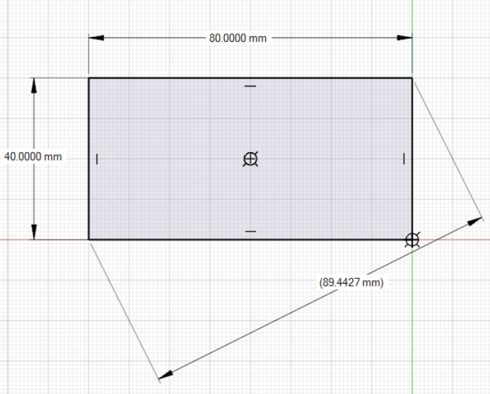

驱动尺寸:这些尺寸驱动设计意图。可以通过在小对话框输入数字或分配变量直接编辑这些尺寸。驱动尺寸的更改将引起参考尺寸的更改。
参考尺寸:这些尺寸出现在括号中,无法被直接编辑。

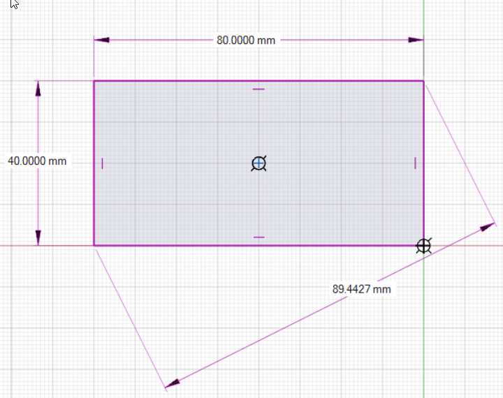

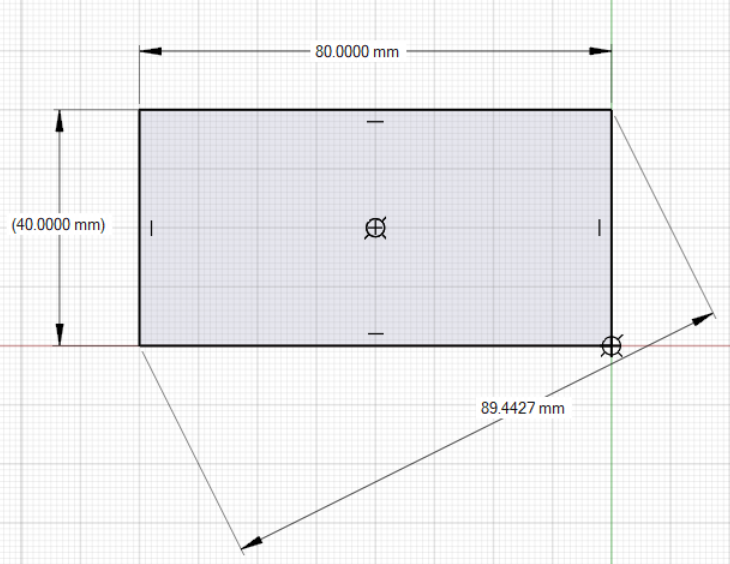

  • 决定您首先要编辑和捕捉的尺寸。这比随后将这些尺寸从参考尺寸更改为驱动尺寸更容易。
  • 一旦矩形草绘由两个尺寸(例如长度和宽度)定义,默认情况下,其他尺寸将被捕捉为参考尺寸。

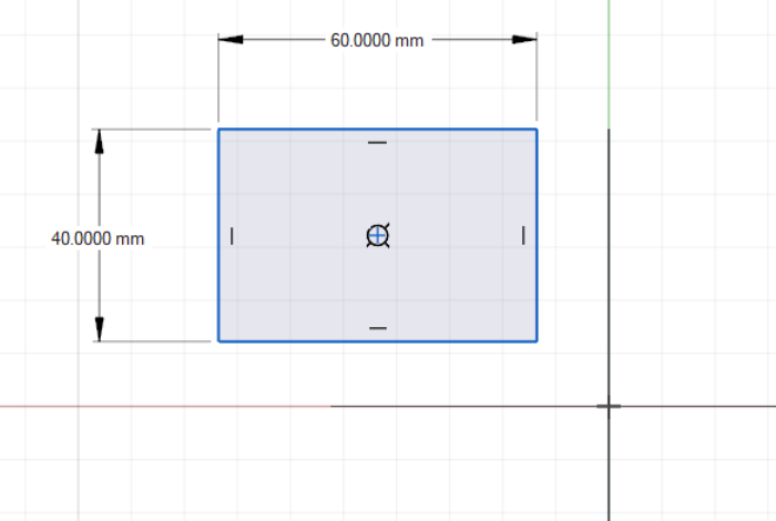

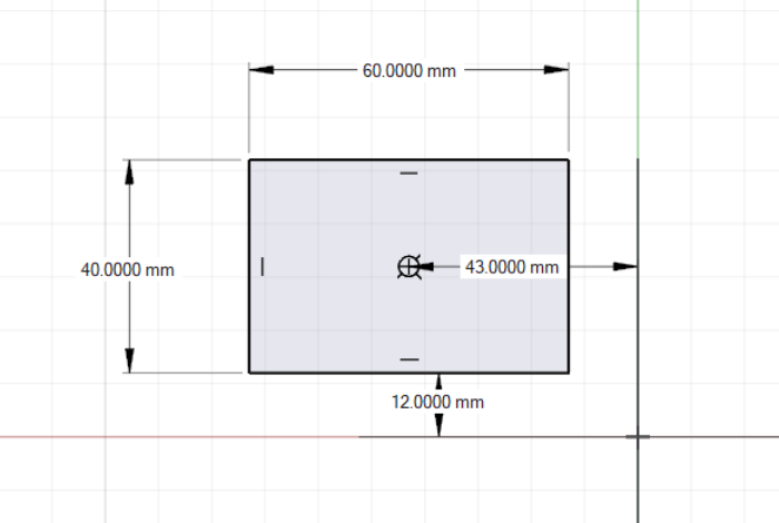

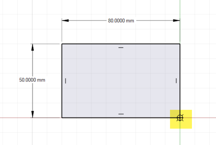

完全定义草绘
草绘的尺寸和其相对于原点的位置已被定义时,草绘即被完全定义。完全定义的草绘将显示为黑色。
  1. 在激活的草绘中,打开“尺寸”工具:
    • 草图功能区,选择尺寸图标。
      或者
    • 在键盘上,按 D 键。
    提示: 要查找并打开工具,按 Ctrl+F。更多信息请见查找和搜索工具
  2. 应用尺寸到草绘。
  3. 在草绘和原点之间应用尺寸。
  4. 鼠标右击划过勾选标记以退出,或双击鼠标右键。
    完全定义草绘最简单的办法是从全局原点开始。

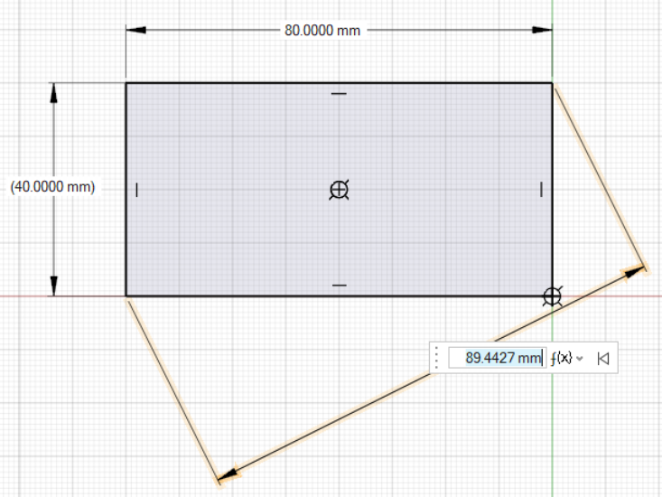

编辑驱动尺寸
重新定位、更改尺寸约束的值或删除尺寸约束。
  1. 在激活的草绘中,选择尺寸。
  2. 在小对话框中:
    • 在文本字段中输入所需尺寸或
    • 选择 图标将变量分配给尺寸。
  3. Enter 键。
  4. 左键点击关闭小对话框。
编辑参考尺寸
将参考尺寸转换为驱动尺寸并进行编辑。
要编辑参考尺寸,必须先将其转换为参考尺寸。如果草绘受驱动尺寸约束,将参考尺寸转换为驱动尺寸将使草绘受到的约束过多。在编辑任何尺寸之前,必须至少将一个驱动尺寸转换为参考尺寸。
  1. 在激活的草图中,右键点击要编辑的参考尺寸。
  2. 在右键菜单上取消选择参考
    尺寸将显示为驱动尺寸(无括号),但草绘现在可能为品红色,表明草绘受到的约束过多。
  3. 右键点击一个其他尺寸。从右键菜单中选择参考
    尺寸现在出现在括号中,表明其为参考尺寸。草绘不再为品红色。
  4. 选择要编辑的尺寸。
  5. 在小对话框中:
    • 在文本字段中输入所需尺寸或
    • 选择 图标将变量分配给尺寸。
  6. 左键点击关闭小对话框。
