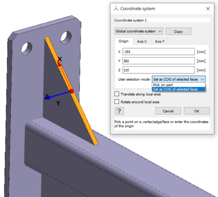

Create co-ordinate systemをクリックします。
LCSダイアログが開きます。
ユーザー選択モードをSet as COG of selected facesに設定し、オレンジ色でハイライトされたフェイスを選択します。
X、Y、Z座標を入力するか、modeling windowのポイントをクリックして原点を設定できます。ユーザー選択モードがSet as COG of selected facesに設定されている場合、modeling windowで選択すると、選択したフェイスの中心に原点が置かれます。ユーザー選択モードをPick on partに設定すると、原点が選択された点に置かれます。
図 1.

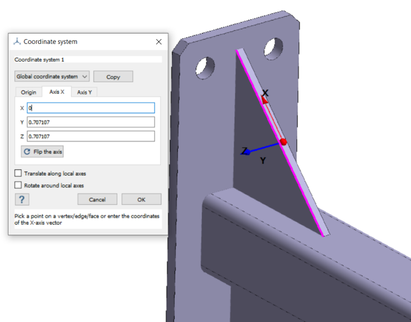

Axis Xタブを開き、ピンクでハイライトされたエッジを選択します。
これにより、選択されたエッジに沿ってX軸が配置されます。
図 2.
注:- 各軸の方向ベクトルは手動で定義することも、頂点/エッジ/フェイスを選択して設定することもできます。
- Translate/Rrotate along local axes オプションは、軸の平行移動と回転に使用できます。

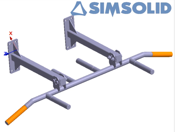

modeling windowにオレンジ色で表示されているフェイスをmodeling windowで選択します。
図 3.

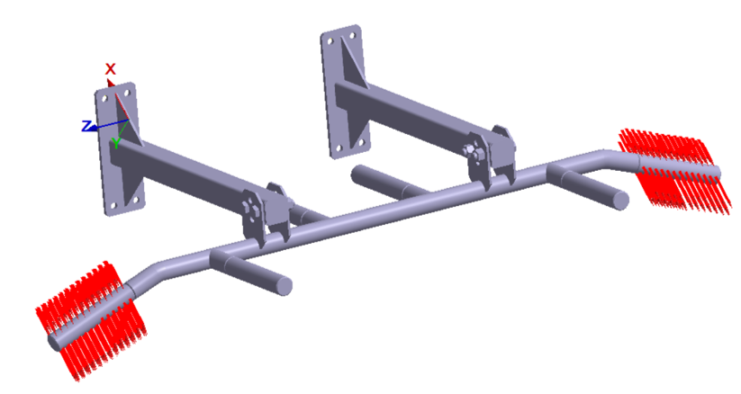

- オプション:
メインツールバーで、
をクリックすると、適用された荷重の位置と方向が表示されます。
図 4.
