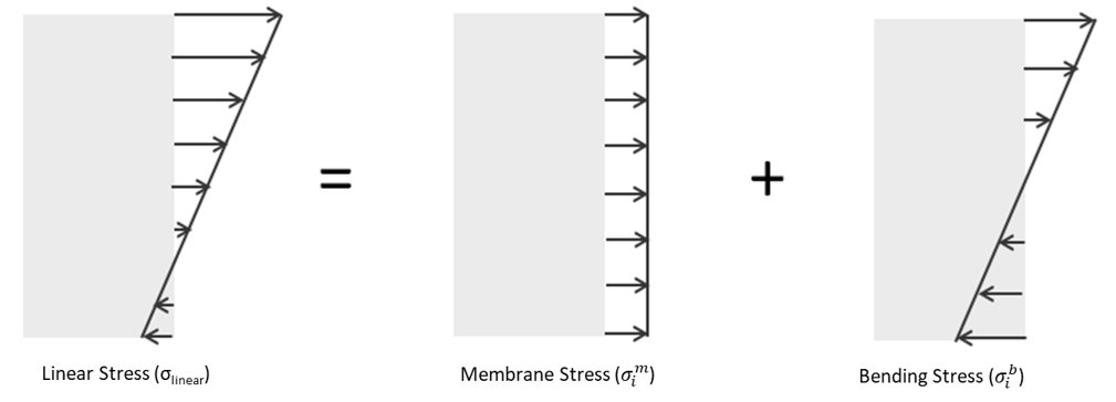

在 SimSolid 中执行的缝焊疲劳是基于应力的线性化和 Volvo 方法,然后预测疲劳损伤和寿命。线性化应力能够将贯穿厚度的弹性应力场分解为等效的膜应力和弯曲应力。
这种方法确定了弯曲对总应力的贡献,并由此确定焊缝本质上是刚性的还是柔性的。该方法通常需要两条 S-N 曲线。一种是以弯曲应力为主的弯曲 S-N 曲线,另一种是以膜应力为主的膜 S-N 曲线。根据弯曲程度在弯曲和膜 SN 曲线之间进行内插。

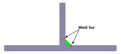

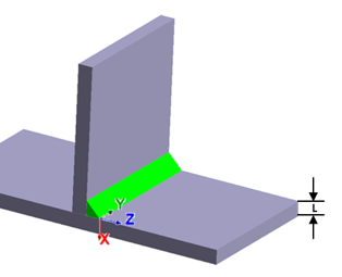

在焊趾处标记预计或可能的失效(疲劳裂纹)位置。这些是将评估疲劳损伤的位置。
图 1. 角焊缝横截面显示可能的失效位置

用于缝焊损伤参数的应力量是膜应力和弯曲应力之和。
图 3.

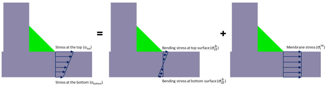

因此,顶面和底面的应力由以下等式得出:
注: 因此,缝焊分析引擎中使用的计算方法同样适用于从实体或薄壳体模型计算的应力。这将生成与薄壳体模型相同形式的顶面和底面应力。

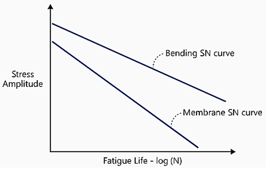

实验表明,根据 M. Fermér、M Andréasson 和 B Frodin 提出的方法,需要两种类型的 SN 曲线来进行缝焊疲劳分析。根据实验室测试,绘制了两条 SN 曲线(
图 5)。上面的曲线是在最大应力由弯曲力矩控制的试验中获得的,下面的曲线是在最大应力由膜力控制的试验中获得的。
图 5.
上下两条曲线分别称为弯曲 S-N 曲线和膜 S-N 曲线。建议当膜应力在单元中占主导地位时使用膜 S-N 曲线,当弯曲应力占主导地位时使用弯曲 S-N 曲线。根据弯曲优势程度,可以在两条曲线之间进行内插。

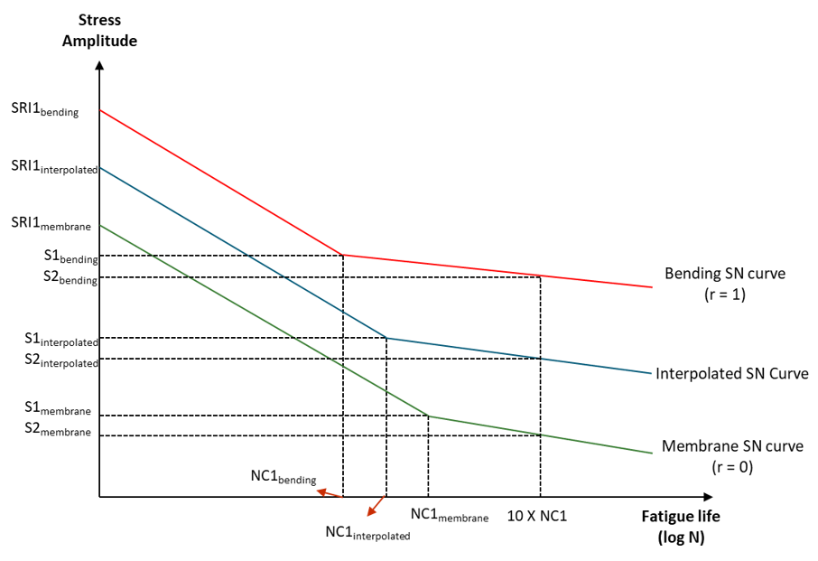

膜曲线与弯曲 S-N 曲线之间的内插
图 6.
线性内插法,如
图 6 所示,使用内插系数 (IF) 的值。对于内插曲线,疲劳强度系数值 (SRI1) 的计算如下:
SRI1interpolated = SRI1membrane + (SRI1bending – SRI1membrane) ∙ IF
这定义了 1 个周期的应力水平。
Nc1interpolated = 10(log10Nc1membrane + (log10 Nc1bending – log10(Nc1membrane) ∙IF))
S1interpolated = S1membrane + (S1bending – S1membrane) ∙ IF
这定义了 Nc1interpolated 个周期的应力水平。这两个点定义了曲线的第一部分,最多 Nc1interpolated 个周期。最后一部分通过寻找第三个点来定义,如下所示。对于刚性和柔性曲线,寿命值被定义为 Nc1 值的 10 倍。由此可以计算出 S2bending 和 S2membrane。由此,我们可以进行内插,得到定义曲线高周部分的 S2interpolated。
S2interpolated = S2membrane + (S2bending – S2membrane). IF

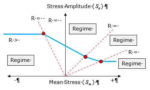

支持对缝焊疲劳进行 FKM 平均应力修正。应力敏感性可通过平均应力修正字段在疲劳求解设置对话框中定义。可以通过缝焊疲劳求解设置对话框启用缝焊疲劳的平均应力修正。
据 FKM 准则,根据应力比 (R=SMIN/Smax) 值将 Haigh 图表分为四个区域。然后使用修正后的值选择损害和寿命计算阶段的 SN 曲线。
下面的 FKM 方程说明了修正应力振幅的计算过程 (
)。损害计算中使用的实际应力值是修正的应力振幅(即
)。这些公式适用于所输入的 SN 曲线。
- 区域 1 (R>1.0):
- 区域 2 (
- 区域 3 (0.0<R<0.5):
- 区域 4 (
其中,
是平均应力校正后的应力振幅(耐久应力)。
是应力振幅,M 是平均应力敏感性。
