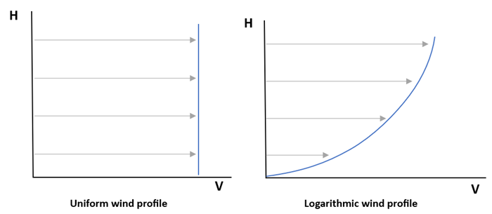

风廓线是影响风载荷的关键因素。SimSolid 支持两种截然不同的廓线:单值和对数。这些廓线作为数学模型,阐明了大气边界层内与地上高度 (H) 有关的风速的均匀分布或对数级数。
图 1.
