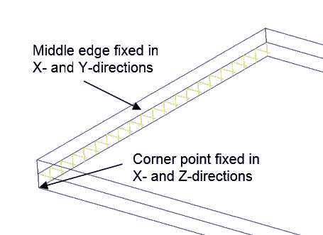

梁的各层由粘合在一起的实体模拟。为了尽可能地再现所用文献中的梁理论的边界条件,对在梁的“固定”端的中心线上的边进行约束。为了消除围绕边的旋转和沿边的滑动,对上层纤维角落处的点采取双向固定 (图 2)。
