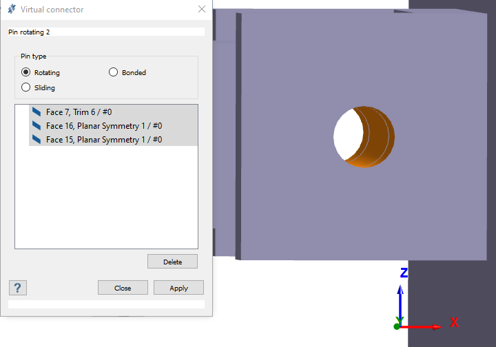

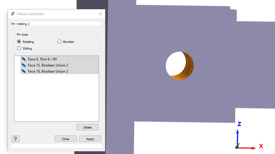

创建虚拟连接器

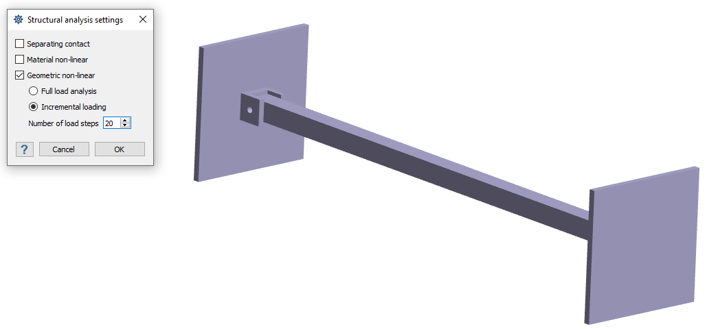

- 在对话框中,激活几何非线性复选框。
- 选择增量负载单选按钮。
对于载荷步数,输入 20。
图 5.
- 点击确定。

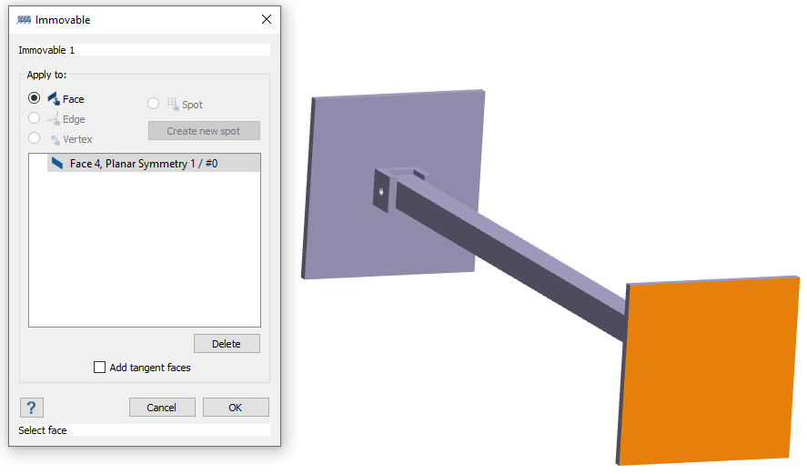

创建固定支座
在分析工作台中,点击固定支座
- 在对话框中,确认已选中面单选按钮。
在模型视窗中,选择 图 6 中显示的面。
图 6.
- 点击确定。

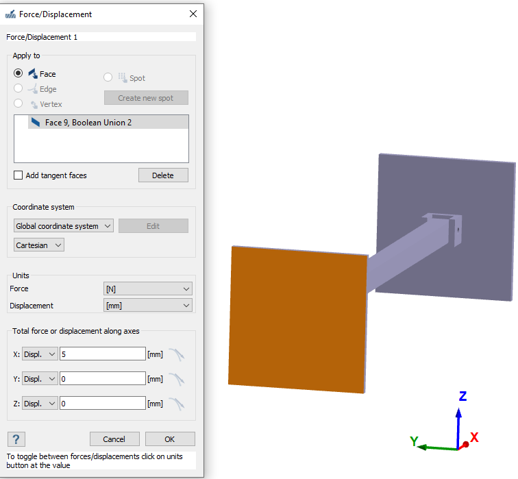

创建位移载荷
- 在分析工作台中,选择 。
- 在对话框中,确认已选中面单选按钮。
在模型视窗中,选择 图 7 中显示的面。
图 7.
- 从每个方向的下拉菜单中,将载荷类型改为位移。
- 对于 X 方向,输入 5。
- 对于 Y 和 Z 方向,输入 0。
- 点击确定。
