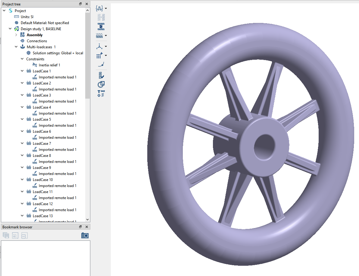

查看模型
- 在项目树中,扩展多载荷工况 1分析工作台。
查看载荷。
图 2.
点击
(结果图)并选择所需的图表以查看每个载荷工况的应力。

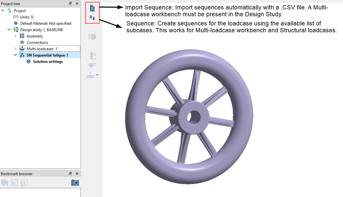

创建应力-寿命序列疲劳载荷工况
在主窗口工具栏上,点击
(疲劳分析)。
在下拉菜单中,选择应力-寿命序列。
图 4.
新的分析会显示在项目树中。列出了应力-寿命序列工作台选项。图 5.
导入序列
- 在项目树中,打开疲劳应力/应变-寿命时间工作台。
在工作台工具栏上,点击
(导入序列)。
- 点击从 CSV 导入,然后选择 ImportSequences.csv。
- 点击确定。

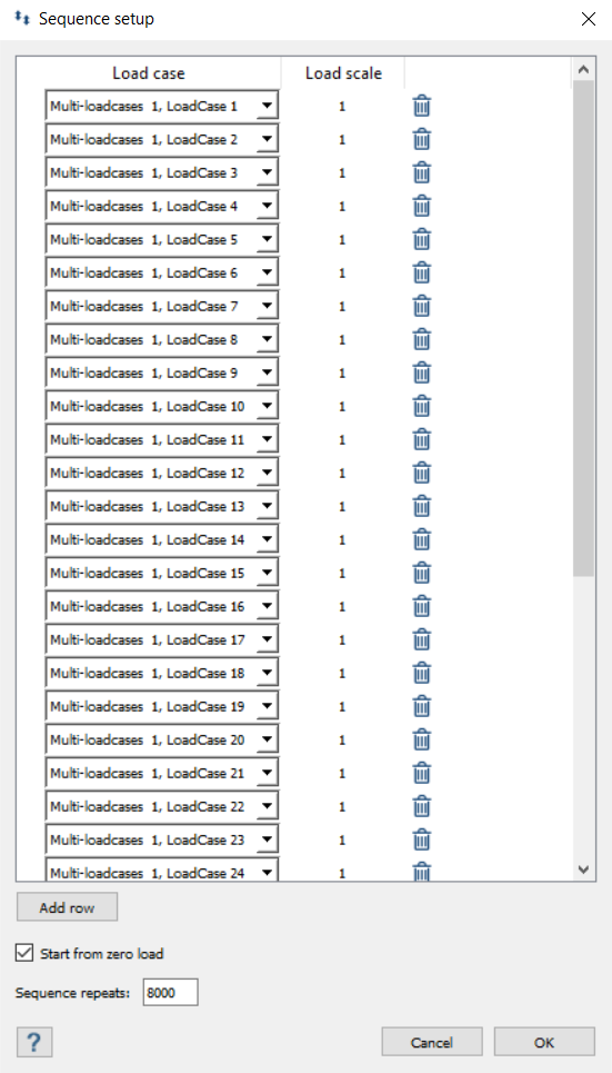

在项目树中,双击序列。
序列重复和载荷工况将按 .csv 文件中指定的顺序列出。可以通过添加或删除载荷工况或者更改载荷比例和序列重复来编辑序列。
图 7.
- 选中从零载荷开始复选框,从原点开始序列。
- 点击确定。

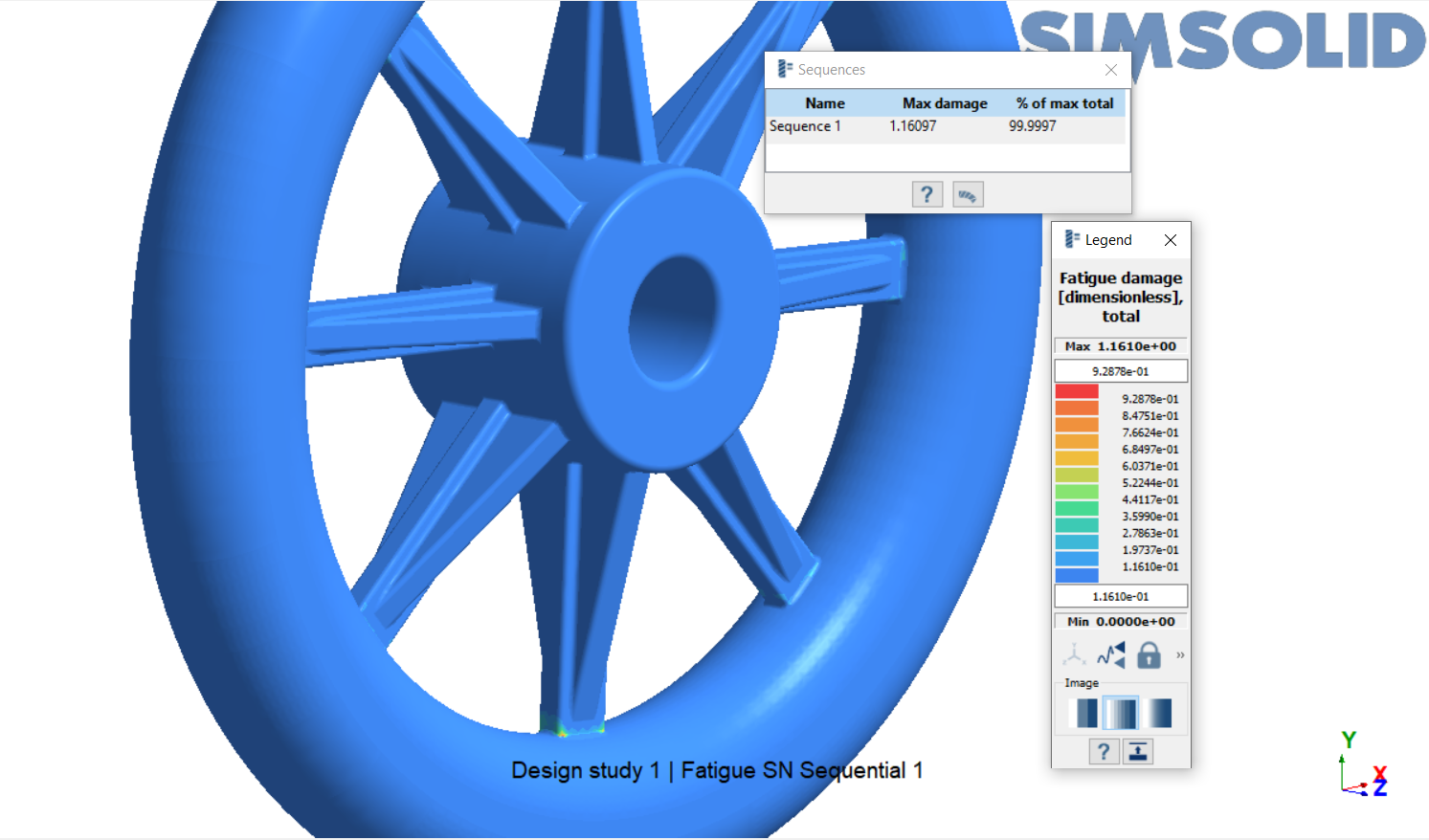

查看结果
在分析工作台上,选择 。
图例窗口将打开并显示云图。序列窗口将打开并列出所有序列。可以绘制每个序列的损伤,也可以绘制累积损伤。
图 8.

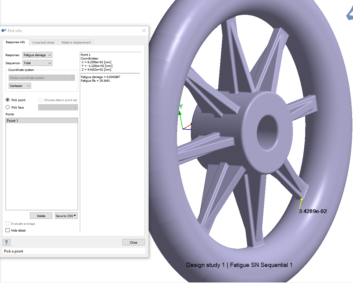

拾取信息。
