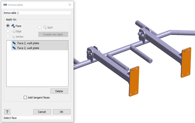

创建固定支座
在分析工作台中,点击固定支座
- 在对话框中,确认已选中面单选按钮。
在模型视窗中,选择 图 1 中显示为橙色的两个面。
图 1.
- 点击确定。新约束,固定 1 会出现在项目树中。约束的可视表示会显示在模型上。

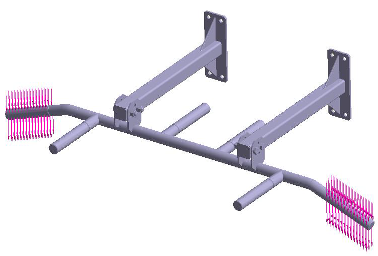

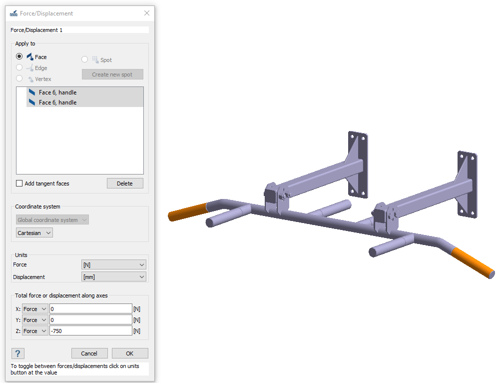

创建力载荷
在分析工作台中,点击
(力/位移)。
- 在对话框中,确保已选中面单选按钮。
在模型视窗中,选择 图 2 中显示为橙色的两个手柄面。
图 2.
- 将 Z 方向的力指定为 -750 N。
- 点击确定。新载荷,力/位移1,出现在项目树中。表示载荷的矢量会显示在模型上。

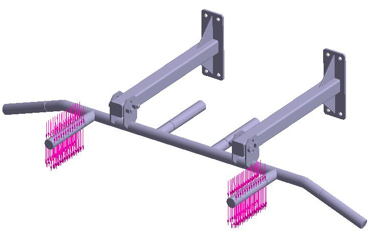

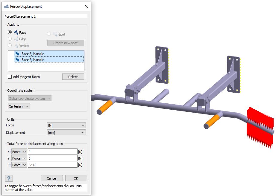

创建第二个结构线性分析
- 在项目树中,右击结构 1。
从右键菜单中选择复制。
结构 2 分析会显示在项目树中。
点击结构 2 旁边的
即可扩展分析分支。
编辑手柄载荷。

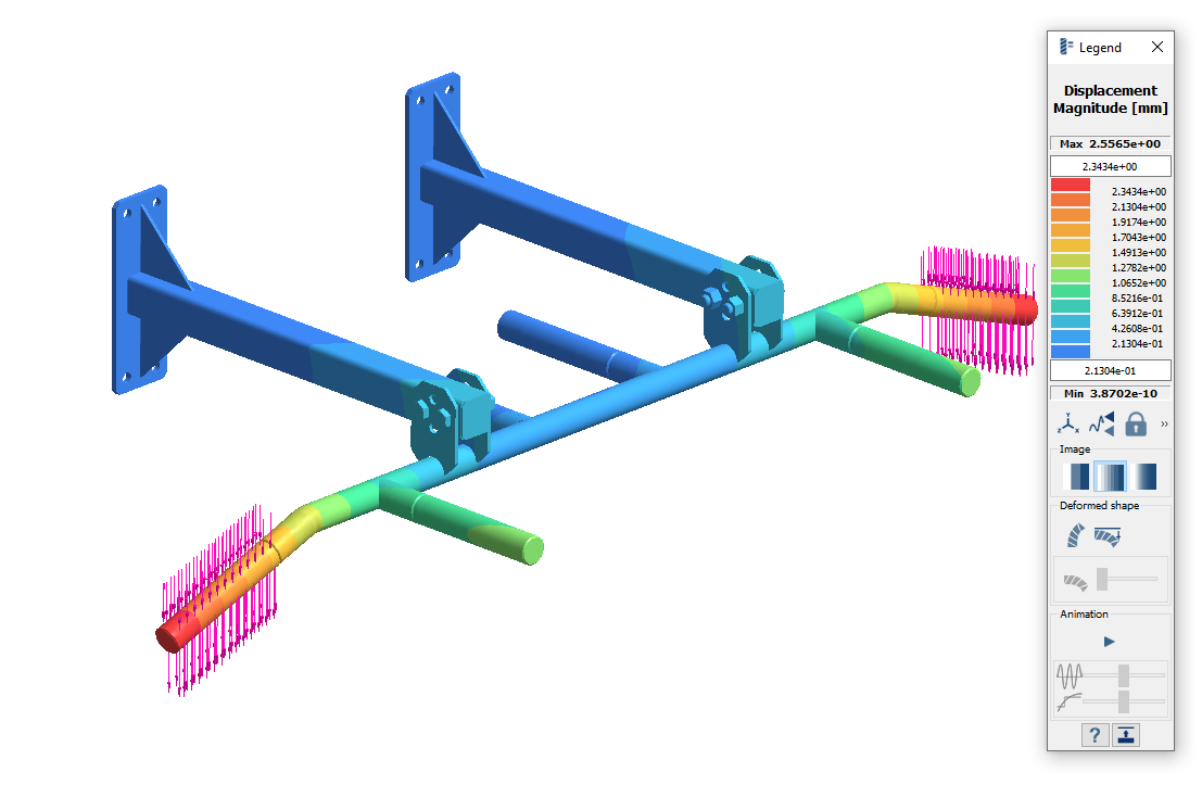

运行设计研究
求解设计研究中的所有分析。
- 在项目树中,选择设计研究1分支。
点击运行所有分析
- 在求解管理器中,确认已选择所有分析。
点击求解。
SimSolid 会运行设计研究分支中的所有分析。结束后,每个分析的结果分支将显示在项目树中。注: 分析 1 在 11 秒内运行。SimSolid 会重复使用分析 2 的模型数据结构,因此分析会运行得更快。
