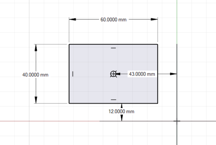

- 点、顶点或实体与草绘原点之间的竖直、水平或对齐的距离。(草绘原点是全局原点在草绘平面上的投影。)
- 一个点或顶点与另一个点或顶点之间的竖直、水平或对齐的距离。

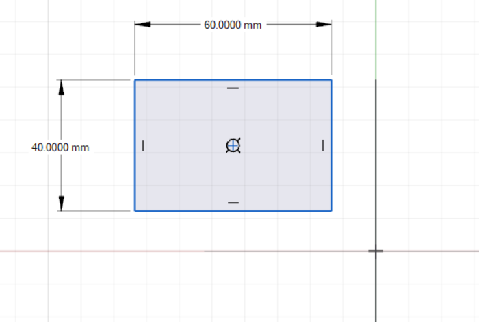

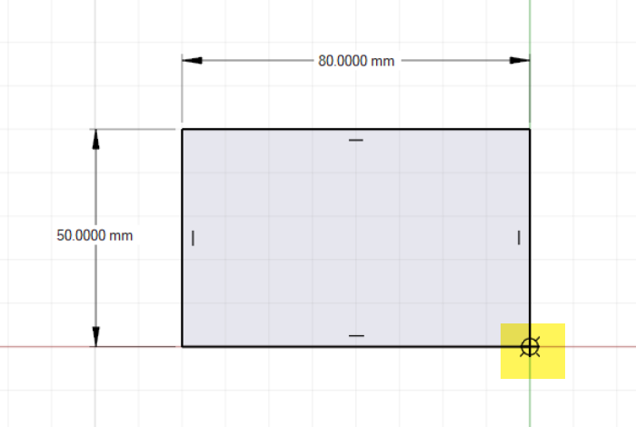

- 决定您首先要编辑和捕捉的尺寸。这比随后将这些尺寸从参考尺寸更改为驱动尺寸更容易。
- 一旦矩形草绘由两个尺寸(例如长度和宽度)定义,默认情况下,其他尺寸将被捕捉为参考尺寸。

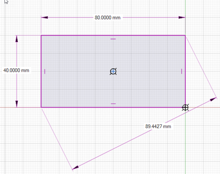

编辑参考尺寸
将参考尺寸转换为驱动尺寸并进行编辑。
要编辑参考尺寸,必须先将其转换为参考尺寸。如果草绘受驱动尺寸约束,将参考尺寸转换为驱动尺寸将使草绘受到的约束过多。在编辑任何尺寸之前,必须至少将一个驱动尺寸转换为参考尺寸。
- 在激活的草图中,右键点击要编辑的参考尺寸。
在右键菜单上取消选择参考。
尺寸将显示为驱动尺寸(无括号),但草绘现在可能为品红色,表明草绘受到的约束过多。

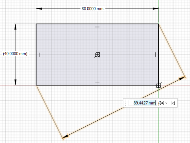

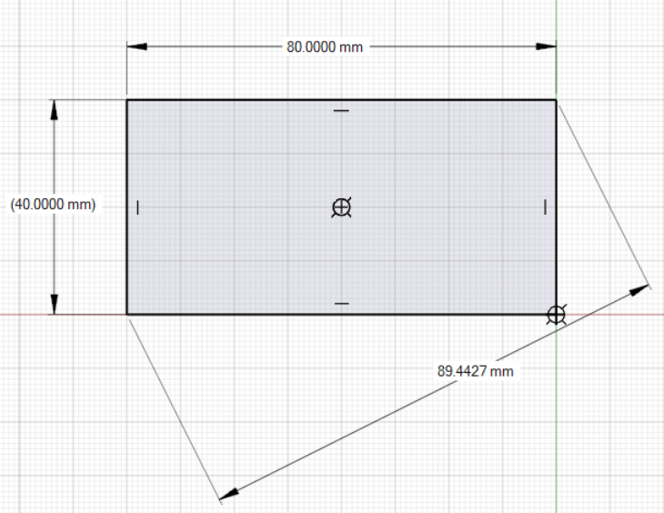

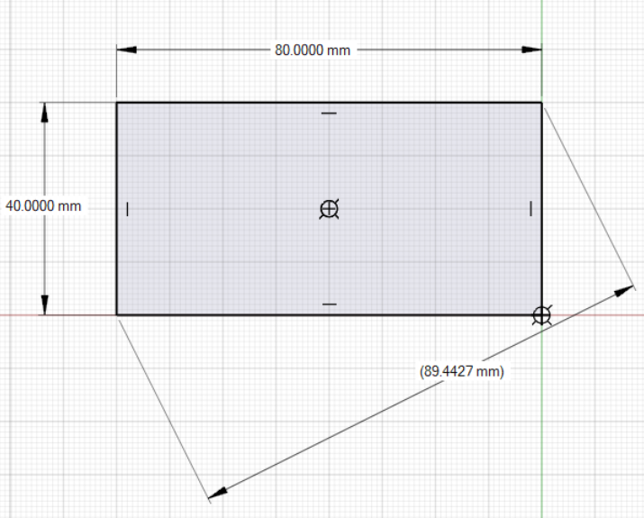

右键点击一个其他尺寸。从右键菜单中选择参考。
尺寸现在出现在括号中,表明其为参考尺寸。草绘不再为品红色。
