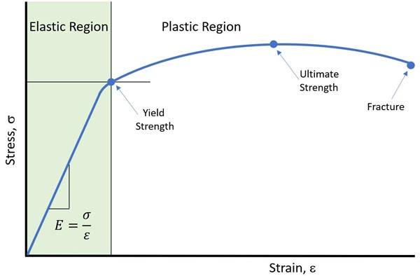

在 SimSolid 中,为了进行结构分析,假定材料保持在应力-应变曲线的线弹性区域内。也就是说,假定应变较小 (<0.2%),并且材料属性不随载荷或时间变化。图 1.
