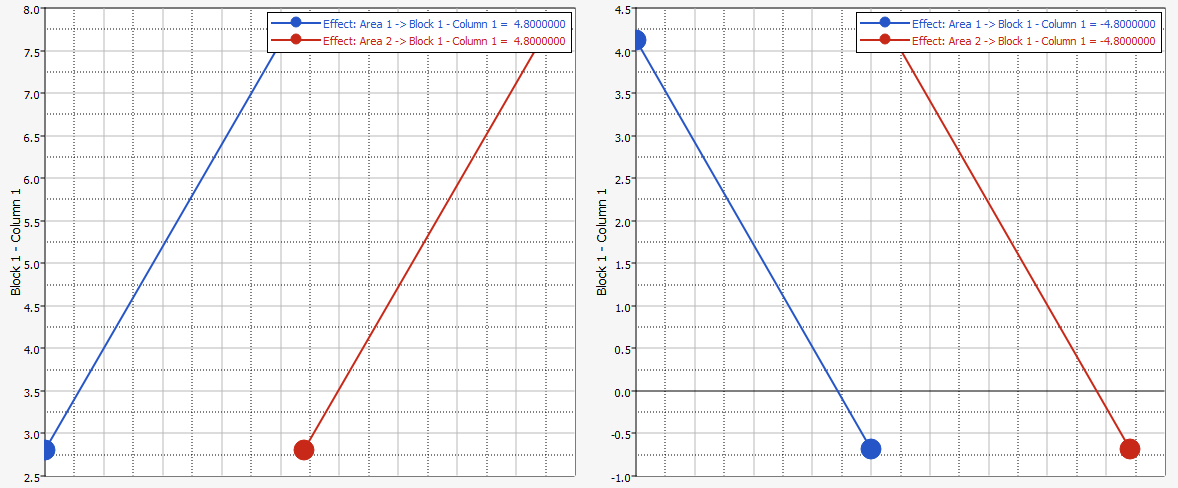

線形効果を確認します。
- Linear Effects(線形効果)タブをクリックします。
Channel(チャンネル)セレクターの上の
をクリックし、線形効果をプロットします。
- Channel(チャンネル)セレクターを使って、入力変数と出力応答の両方を選択します。
- Response 1とResponse 2についてArea 1とArea 2の効果を確認します。
Response 1に対するArea 1の効果とArea 2の効果は同じであることが分かります(大きさ4.8で比例)。2つ目のプロットからは、Response 2に対するArea 1の効果とArea 2の効果も同じであることが分かります(大きさ-4.8で反比例)。DOEにおける大きさの計算方法については、DOEスタディのセットアップの項をご参照ください。図 2.
