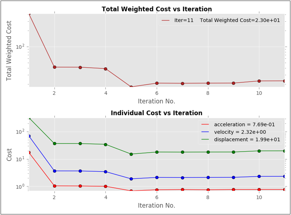

最適化コスト対反復計算のプロット
以下のプロットは、偏差が最小になるように最適化エンジンで設計が変更されるに伴って、コスト関数が減少する様子を示しています。
注: y座標値は、小さい値を表示しやすくするために対数スケールでプロットされています。最適化エンジンでは11回の反復計算を必要としました。

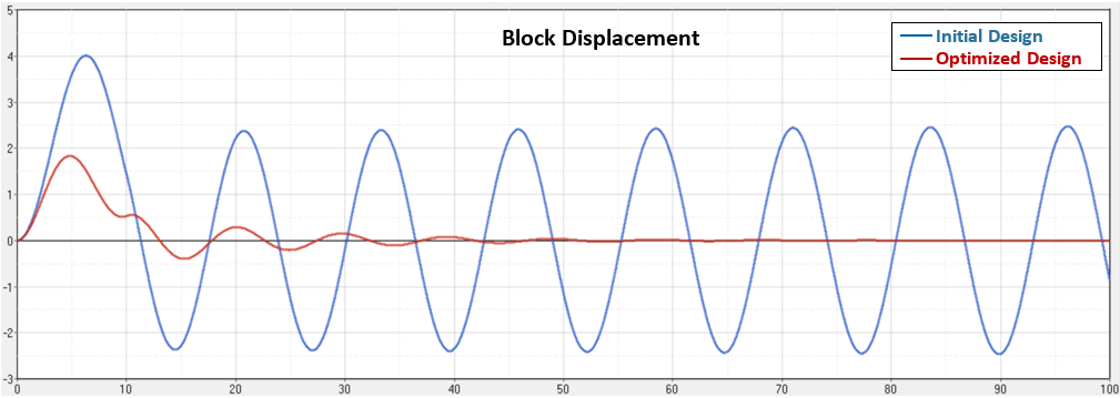

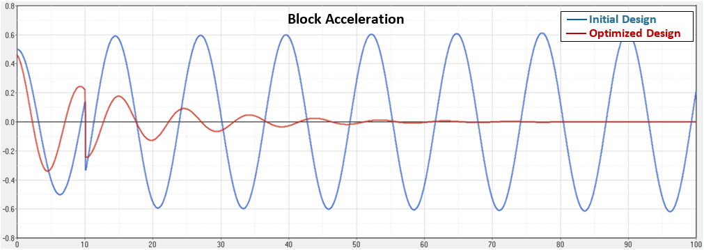

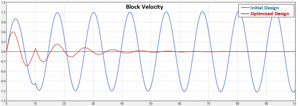

初期設計と最適化した設計の比較
初期設計と最適化した設計の両方について、このブロックの動的応答をプロットしています。変位、速度、および加速度が改善されています。
