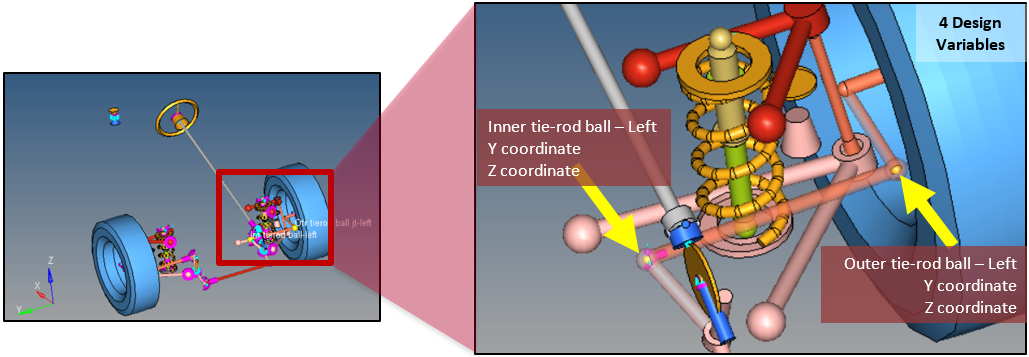

設計変数
インナータイロッドのボールジョイントとアウタータイロッドのボールジョイントのY座標とZ座標を設計変数とします。この問題には4つの設計変数が存在します。これらの変数の設計制限値を次のように指定します。
DV (bL, bU)
outerTieRodBall_y -565.15 (-651.15, -551.15)
outerTieRodBall_z +248.92 (+190.92, +250.92)
innerTieRodBall_y -215.90 (-298.90, -209.90)
innerTieRodBall_z +276.86 (+230.86, +278.86)
