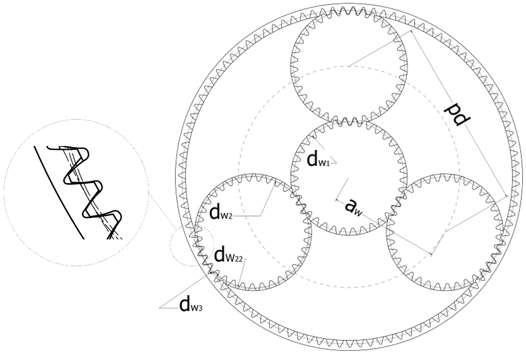

モデル要素遊星はすば歯車セットを指定します。太陽歯車、リング歯車、N個の遊星歯車による、(N + 2)のはすば歯車の構成。
クラス名
PlanetaryGearSet
説明
遊星歯車は、以下の寸法で定義されます(コメント111213をご参照ください):
1.
下の表に、PlanetaryGearSetクラスの属性をまとめます。

rm Reference("Marker", required=True) 歯車セット要素の参照マーカー。このマーカーは、太陽およびリング歯車の中心を指します。歯車の向きを定義します(参照マーカーのz軸は歯車のアキシャル軸です)。
rm_2 Reference("Marker") 最初の遊星歯車の参照マーカー。このマーカーは、z軸の方向がrm(軸方向)と同じである必要があり、その原点がrmのz軸から定義される平面上(rmのz軸に対する平面内)にある必要があります。動作中心距離は、2つの参照マーカーから計算され、歯車セットに対する入力として使用されます(コメント11をご参照ください)。

number_of_planets Int(3) 歯車セットの遊星の数。遊星歯車の干渉が生じないことを確認してください(コメント11をご参照ください)。 N MathType@MTEF@5@5@+= feaahqart1ev3aqatCvAUfeBSjuyZL2yd9gzLbvyNv2CaerbuLwBLn hiov2DGi1BTfMBaeXatLxBI9gBaerbd9wDYLwzYbItLDharqqtubsr 4rNCHbGeaGqiVu0Je9sqqrpepC0xbbL8F4rqqrFfpeea0xe9Lq=Jc9 vqaqpepm0xbba9pwe9Q8fs0=yqaqpepae9pg0FirpepeKkFr0xfr=x fr=xb9adbaqaaeGaciGaaiaabeqaamaabaabaaGcbaaeaaaaaaaaa8 qacaWGobaaaa@36E7@
num_of_teeth_1 Int(required=True) 太陽歯車の歯数(コメント12をご参照ください)。 z 1 MathType@MTEF@5@5@+= feaahqart1ev3aqatCvAUfeBSjuyZL2yd9gzLbvyNv2CaerbuLwBLn hiov2DGi1BTfMBaeXatLxBI9gBaerbd9wDYLwzYbItLDharqqtubsr 4rNCHbGeaGqiVu0Je9sqqrpepC0xbbL8F4rqqrFfpeea0xe9Lq=Jc9 vqaqpepm0xbba9pwe9Q8fs0=yqaqpepae9pg0FirpepeKkFr0xfr=x fr=xb9adbaqaaeGaciGaaiaabeqaamaabaabaaGcbaaeaaaaaaaaa8 qacaWG6bWdamaaBaaaleaapeGaaGymaaWdaeqaaaaa@3828@
num_of_teeth_2 Int(required=True) 歯車2の歯数(コメント12をご参照ください)。 z 2 MathType@MTEF@5@5@+= feaahqart1ev3aqatCvAUfeBSjuyZL2yd9gzLbvyNv2CaerbuLwBLn hiov2DGi1BTfMBaeXatLxBI9gBaerbd9wDYLwzYbItLDharqqtubsr 4rNCHbGeaGqiVu0Je9sqqrpepC0xbbL8F4rqqrFfpeea0xe9Lq=Jc9 vqaqpepm0xbba9pwe9Q8fs0=yqaqpepae9pg0FirpepeKkFr0xfr=x fr=xb9adbaqaaeGaciGaaiaabeqaamaabaabaaGcbaaeaaaaaaaaa8 qacaWG6bWdamaaBaaaleaapeGaaGOmaaWdaeqaaaaa@3829@
num_of_teeth_3 Int(required=True) 歯車2の歯数(コメント12をご参照ください)。 z 3 MathType@MTEF@5@5@+= feaahqart1ev3aqatCvAUfeBSjuyZL2yd9gzLbvyNv2CaerbuLwBLn hiov2DGi1BTfMBaeXatLxBI9gBaerbd9wDYLwzYbItLDharqqtubsr 4rNCHbGeaGqiVu0Je9sqqrpepC0xbbL8F4rqqrFfpeea0xe9Lq=Jc9 vqaqpepm0xbba9pwe9Q8fs0=yqaqpepae9pg0FirpepeKkFr0xfr=x fr=xb9adbaqaaeGaciGaaiaabeqaamaabaabaaGcbaaeaaaaaaaaa8 qacaWG6bWdamaaBaaaleaapeGaaG4maaWdaeqaaaaa@382A@
gear_ratio Double(required=True) リング歯車と太陽歯車のギア比 z 3 / z 1 ) MathType@MTEF@5@5@+= feaahqart1ev3aqatCvAUfeBSjuyZL2yd9gzLbvyNv2CaerbuLwBLn hiov2DGi1BTfMBaeXatLxBI9gBaerbd9wDYLwzYbItLDharqqtubsr 4rNCHbGeaGqiVu0Je9sqqrpepC0xbbL8F4rqqrFfpeea0xe9Lq=Jc9 vqaqpepm0xbba9pwe9Q8fs0=yqaqpepae9pg0FirpepeKkFr0xfr=x fr=xb9adbaqaaeGaciGaaiaabeqaamaabaabaaGcbaaeaaaaaaaaa8 qacaWG6bWdamaaBaaaleaapeGaaG4maaWdaeqaaOWdbiaac+cacaWG 6bWdamaaBaaaleaapeGaaGymaaWdaeqaaOWdbiaacMcaaaa@3BD2@ (コメント13をご参照ください)。 u MathType@MTEF@5@5@+= feaahqart1ev3aqatCvAUfeBSjuyZL2yd9gzLbvyNv2CaerbuLwBLn hiov2DGi1BTfMBaeXatLxBI9gBaerbd9wDYLwzYbItLDharqqtubsr 4rNCHbGeaGqiVu0Je9sqqrpepC0xbbL8F4rqqrFfpeea0xe9Lq=Jc9 vqaqpepm0xbba9pwe9Q8fs0=yqaqpepae9pg0FirpepeKkFr0xfr=x fr=xb9adbaqaaeGaciGaaiaabeqaamaabaabaaGcbaaeaaaaaaaaa8 qacaWG1baaaa@370E@
