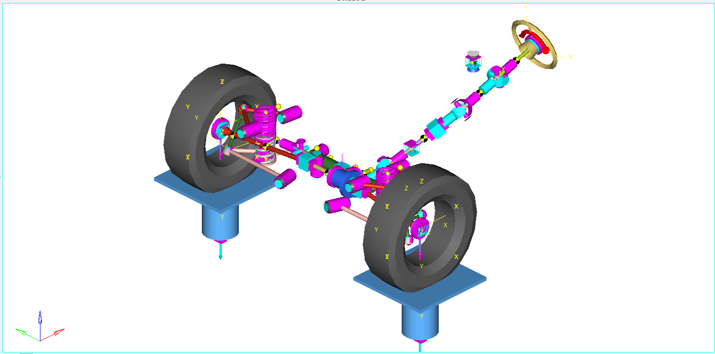

    モデルは図 4ようになるはずです。
    図 4.
    このモデルは、Short Long Arm式(ウィッシュボーン式とも呼ばれる)のサスペンションとステアリングシステムを有するフロントエンドサスペンションを表します。車のボディは地面に固定されています。片方の端点でブシュを介して、サスペンションのアッパーおよびロアコントロールアームが車のボディに結合され、それらはもう一方の端点でボールジョイントを介してナックルに結合されています。ナックル上には回転ジョイントを介してホイールハブ(このボディについてはモデル内にグラフィックスはなし)がマウントされています。ホイールはホイールハブに固定されています。
    ステアリングシステムは、並進ジョイントのついたラックとラックハウジングから成ります(ダミーボディを通して)。ラックの端点はボールジョイントで各端でタイロッドに結合され、タイロッドのもう一方の端点はボールジョイントでナックルの操舵アームに結合されています。ラックは、ラックとピニオン間のカプラー拘束を介し、ステアリングコラムからの動きを得ます。

    モデルは、図 5で示すとおりになるはずです。Project BrowserのModel Treeには、Static ride analysisという名称の解析が含まれるようになりました。
    図 5.
    注: static ride analysisイベントは、タイヤの接地点位置でホイールに結合するジャックのペアで構成されます。ジャックは、正弦的に垂直方向にかかるアクチュエータ荷重を介して作動されます。同じモデルに異なるいくつかの解析タスクを追加することが可能ですが、一度にアクティブとなり得る解析タスクは1つのみです。
