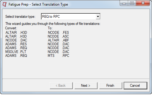

  3. menu barでFlex Tools > Fatigue Prepをクリックします。
    図 3. Fatigue Prepウィザード
    このフォームは、Fatigue Prepウィザードの使用により可能なファイル変換のセットを示しています。

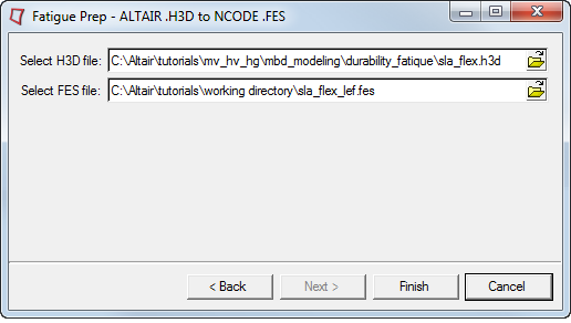

  4. ドロップダウンメニューからH3D to FESを選択します。続いて、Nextをクリックします。
  5. H3Dファイルに、mbd_modeling\durability_fatigueフォルダーにあるsla_flex.h3dを指定します。
  6. FESファイルに<作業ディレクトリ>\sla_flex_left.fesを指定します。
    図 4. Fatigue Prepウィザード
  7. Finishをクリックします。
    Altair弾性体プリプロセッサが起動され、FESファイルが<作業ディレクトリ>に作成されます。
    Fatigue Prepウィザードを使用すると、結果ファイルを.fes、.ascまたは.dacファイルに変換することができます。これらのファイルは、NcodeのFE-Fatigueソフトウェアで疲労および耐久性解析に使うことができます。
  4. ドロップダウンメニューからREQ to DACを選択します。続いて、Nextをクリックします。

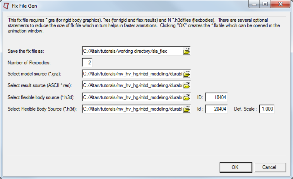

  2. menu barでFlex Tools > Flex File Genをクリックします。
    Flex File Generatorダイアログが表示されます。このダイアログには、変換に必要なファイルがリストされています。
  3. Save the *flx file asを使用し、ファイルの宛先に<working-dir>\sla_flexを指定します。
  4. Number of Flexbodies欄に2と入力します。これは、このモデルが弾性体として2つのロアコントロールアームを含んでいるためです。
  5. Select model source (*.gra)ファイルブラウザから、durability_fatigueフォルダーにあるsla_flex.graファイルを選択します。
  6. Select result source (ASCII *.res)ファイルブラウザを使用し、durability_fatigueフォルダーからsla_flex.resファイルを選択します。
  7. 1つ目のSelect flexible body source (*.h3d)ファイルブラウザを使用し、durability_fatigueフォルダーからsla_flex.h3dファイルを選択します。
  8. 2つ目のSelect flexible body source (*.h3d)ファイルブラウザから、durability_fatigueフォルダーにあるsla_flex.graファイルを選択します。
  9. 2つのH3DファイルのID欄にそれぞれ10404、20404と入力します。
    これらの値は、ADAMSソルバーのADM入力デック内の弾性体IDに対応している必要があります。
    アニメーション表示中のこれら弾性体の変形は、Def. Scale欄を使ってスケーリングすることが可能です。ここでは、デフォルト値の1.000を受諾します。
    図 6.
  10. OKをクリックします。
    これでトランスレーターが起動し、宛先のディレクトリにFLXファイルが作成されます。
