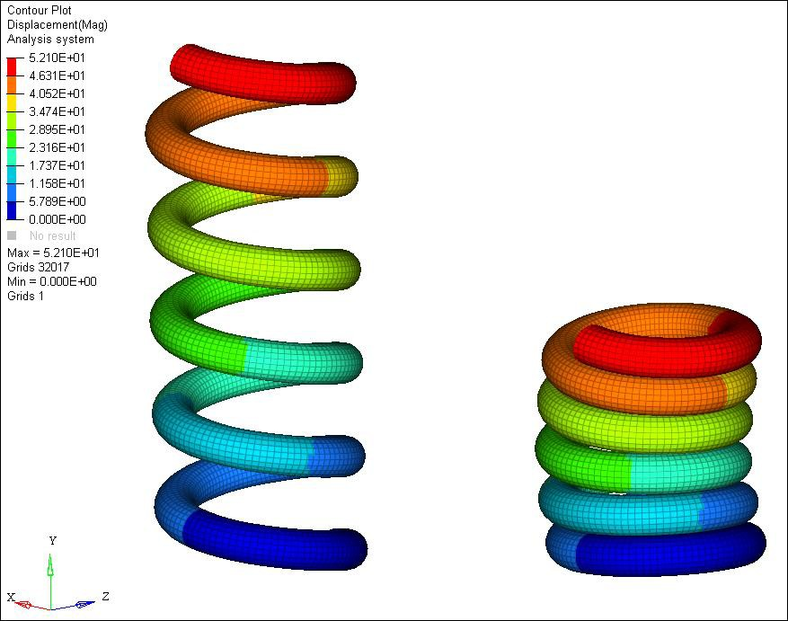

1. コイルばね圧縮の変位コンター

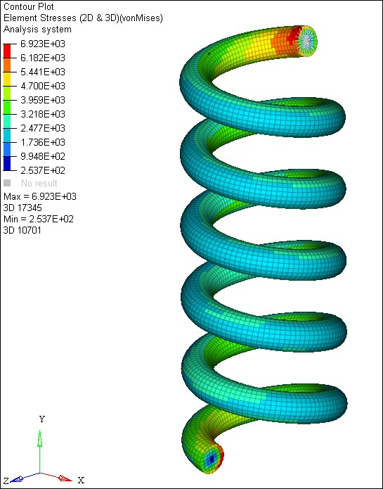

強制変位により、ばね用の節点32017で最大52.103mmの変位が認められます。要素17345には6923.392MPaのフォンミーゼス応力が認められます。
2. コイルばね圧縮のフォンミーゼス応力コンター
