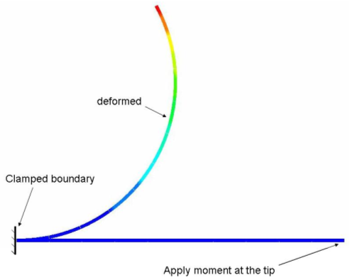

本チュートリアルでは、OptiStructを使用して細長い片持ち梁のマルチボディダイナミクス解析(時刻歴解析)を実行します。
HyperMeshを使用して、片持ち梁の既存の有限要素モデルを読み込み、モデルのセットアップ(ジョイントの作成、載荷など)を行います。片持ち梁の大変形結果のポスト処理は、HyperViewを使って行います。

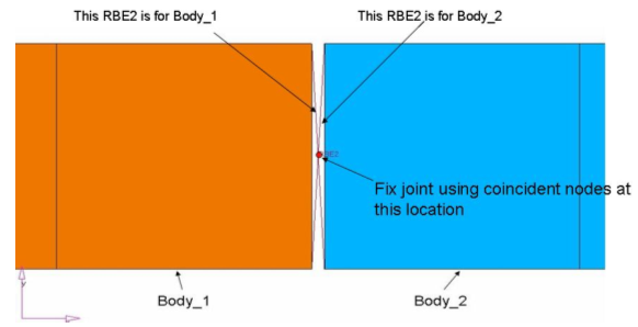

梁モデルは10個の異なる弾性体(PFBODY)から成り、各弾性体は固定ジョイントと剛体要素(RBE2)で結合されます。
2. RBE2のモデリング
coincident_node_locations
各弾性体の境界に2つのRBE2要素が定義されています(境界面で各弾性体に1つ)。固定ジョイントは、重複する各RBE2要素の独立節点である重複節点を使用して作成されます。

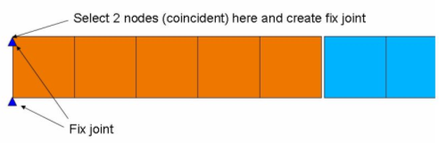

ここでは、このモデルに必要な全てのジョイントを定義します。このモデルでは固定ジョイントのみが必要です。body_1の左側の固定ジョイントは、固定境界条件を表すために作成します。固定ジョイントは重複節点を使用して作成するため、最初にbody_1の左側に重複節点を作成する必要があります。
  1. コンポーネントjointsを作成します。
    1. Model Browserで右クリックしcontext menuからCreate > Componentを選択します。
      デフォルトのコンポーネントテンプレートがEntity Editorに表示されます。
    2. Nameにjointsと入力します。

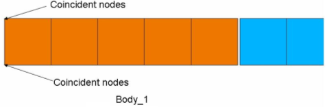

  2. 重複節点を作成します。
    1. menu barからGeometry > Create > Nodes > XYZをクリックし、Create Nodesパネルを開きます。
    2. modeling windowで、body_1の上部左側角を3回クリックします。
      その節点の座標値(x=、y=、z=)が表示されます。
      3. 重複節点の場所
      co_nodes
    3. createをクリックします。
    4. body_1の下部左側角に別の重複節点を作成します。
    5. returnをクリックします。

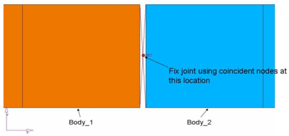

  3. menu barからJointsをクリックします。
    Jointsパネルが開きます。
  4. body_1の左側角に固定ジョイントを作成します。
    1. joint typeをfixedに設定します。
    2. first terminalとして上部左側角の重複節点を、second terminalとして同じ位置にある別の重複節点を選択します。
      ヒント: optionsパネル> graphicsサブパネルで重複節点をピックすることで、それら重複節点をmodeling windowで選択します。
    3. createをクリックします。
    4. 固定ジョイント
    fixed_joint_2
  5. body_1の下部左側角に固定ジョイントを作成します。
  6. 各コンポーネントの境界位置に固定ジョイントを作成します。
    2. Body_1とBody_2間の境界を拡大表示します。
    3. first terminalとして重複節点の1つを、second terminalとして別の重複節点を選択します。
    4. createをクリックします。
    5. 固定ジョイント
    fixed_joint_B
  7. 各ボディの境界位置に固定ジョイントを作成します。
  8. returnをクリックします。

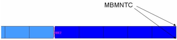

MBMNTCの作成
  1. モーメントの荷重タイプをMBMNTCに変更します。
    1. Analysisページからload typesをクリックします。
    2. moment=をクリックしMBMNTCを選択します。
    3. returnをクリックします。
    MBMNTCはカーブに基づいたモーメントです。
  2. カーブを作成します。
    1. メニューバーからXYPlots > Curve Editorをクリックし、Curve editorを開きます。
    2. Newをクリックします。
    3. name =にmycurveと入力します。
    4. proceedをクリックします。
    5. カーブリストからmy curveを選択します。
    6. XYテーブルに図 7のように追加します。
      7.
      curve_list
    7. Updateをクリックします。
    8. Closeをクリックします。
  3. Model BrowserのCollectorsフォルダーでmbmomentを右クリックし、context menuからMake Currentを選択します。
  4. モーメントを作成します。
    1. Analysisページからmomentsをクリックします。
    2. 節点セレクターを使って、梁の右側角の節点を2つ選択します。
      8. MBMNTC
      mbmntc
    3. magnitude=の横のスイッチをクリックし、curve, componentsに変更します。
    4. z comp= 欄に1.0と入力します。
      x comp、y compは0のままにします。
    5. curveをクリックしmycurveを選択します。
    6. createをクリックします。
    7. returnをクリックします。

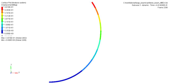

  2. <uicontrol>Axis</uicontrol>ツールバーアイコンresultsContour-16をクリックします。
  3. Results type:の下で、Displacement(v)を選択します。
  4. Applyをクリックします。
  5. playback controlsの横のパネル内にあるAnimation Controlsを使ってアニメーションを開始 / 停止します。
    10.
    animation_toolbar
    1. Animate ModeがanimationTransient-24(Transient)にセットされていることを確認します。
    2. Start/Pause Animationアイコンをクリックし、アニメーションを開始します。
    3. アニメーションの再生中に、一番下のスライダを使って、アニメーションのスピードをコントロールします。
    4. Start/Pause Animationアイコンを再度クリックし、アニメーションを停止します。

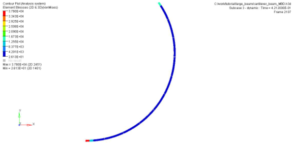

  6. Contour panelのResults typeの下で、Element Stresses [2D & 3D]を選択します。
  7. Applyをクリックします。
  8. Start/Pause Animationアイコンをクリックし、アニメーションを開始します。
