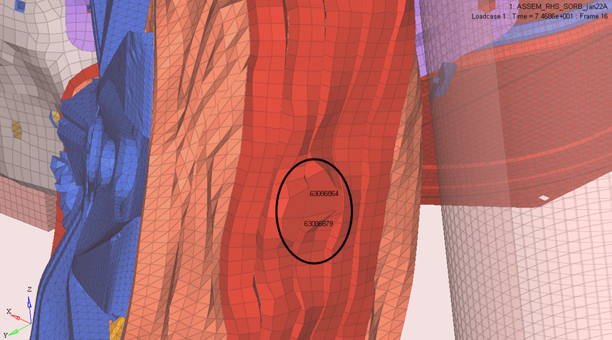

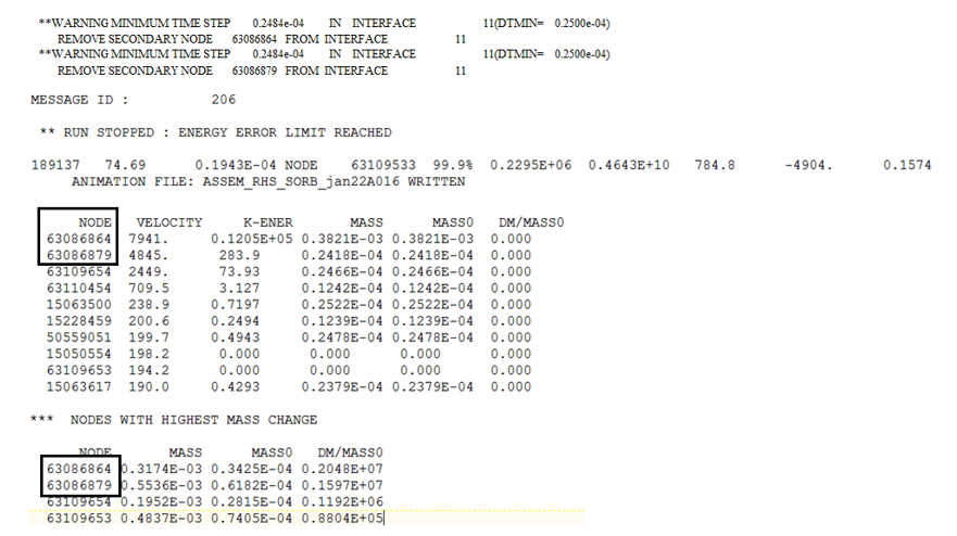

MASS OR ENERGY ERROR DUE TO CONTACT
**WARNING MINIMUM TIME STEP    0.248E-04 IN INTERFACE       11(DTMIN=  0.2500E-04)
REMOVED SECONDARY NODE 63086879 FROM INTERFACE
MESSAGE ID :         206
**  RUN STOPPED : ENERGY ERROR LIMIT REACHED
***  NODE WITH HIGHEST MASS CHANGE

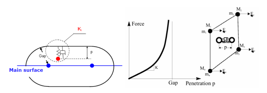

接触の安定性を維持するために、なぜ質量を追加する必要があるのでしょうか?
  • /DT/NODA/CST/DT/NODA/CST2、または/DT/INTER/CSTが使用されている場合、時間ステップは一定です。
  • インターフェースの時間ステップは次のように計算されます: Δ t = 2 m K MathType@MTEF@5@5@+= feaagKart1ev2aqatCvAUfeBSjuyZL2yd9gzLbvyNv2CaerbuLwBLn hiov2DGi1BTfMBaeXatLxBI9gBaerbd9wDYLwzYbItLDharqqtubsr 4rNCHbGeaGqiVu0Je9sqqrpepC0xbbL8F4rqGqFfpeea0xe9vq=Jb9 vqpeea0xd9q8qiYRWxGi6xij=hbba9q8aq0=yq=He9q8qiLsFr0=vr 0=vr0db8meaabaqaciGacaGaaeqabaWaaeaaeaaakeaacqqHuoarca WG0bGaeyypa0ZaaOaaaeaadaWcaaqaaiaaikdacaWGTbaabaGaam4s aaaaaSqabaaaaa@3D76@
    剛性は、貫通量 K = K 0 G a p 2 ( G a p p ) 2 MathType@MTEF@5@5@+= feaagKart1ev2aqatCvAUfeBSjuyZL2yd9gzLbvyNv2CaerbuLwBLn hiov2DGi1BTfMBaeXatLxBI9gBaerbd9wDYLwzYbItLDharqqtubsr 4rNCHbGeaGqiVu0Je9sqqrpepC0xbbL8F4rqGqFfpeea0xe9vq=Jb9 vqpeea0xd9q8qiYRWxGi6xij=hbba9q8aq0=yq=He9q8qiLsFr0=vr 0=vr0db8meaabaqaciGacaGaaeqabaWaaeaaeaaakeaacaWGlbGaey ypa0Jaam4samaaBaaaleaacaqGWaaabeaakmaalaaabaGaam4raiaa dggacaWGWbWaaWbaaSqabeaacaaIYaaaaaGcbaWaaeWaaeaacaWGhb GaamyyaiaadchacqGHsislcaWGWbaacaGLOaGaayzkaaWaaWbaaSqa beaacaaIYaaaaaaaaaa@459C@ に応じて増大します。

    接触内の貫通量が増大するにつれ、剛性の増大によって、時間ステップを一定に保つため質量が増加します。

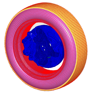

    たとえば、タイヤは剛性バリアと重なっています。タイヤの背後では、ブレーキディスク(またはキャリパー)によってタイヤがバリアに押し付けられます。全体接触は剛性が不十分であるため、大きな貫通を生じさせます。
    • 剛性の増大
    • 時間ステップを一定に保つために質量が追加される

この問題の一般的な解決策は、ギャップと剛性を増大させた局所接触を作成することです。初期剛性を増大させると、貫通初期の時間ステップは小さくなりますが、貫通が大きくなった場合にはこの時間ステップが大きくなります。

MASS OR ENERGY ERROR DUE TO HIGH DISTORTION
***  NODES WITH HIGHEST VELOCITY
***  NODES WITH HIGHEST MASS CHANGE

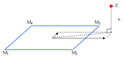

一般にこの問題は、最近のバージョン(2017.x)よりもRadioss v12.xで多く発生します。この問題が発生するのは、インターフェースTYPE2の節点が最も近いメインセグメントの外に投影される場合です。このエラーは、メインセグメントに対するセカンダリ節点の高さとは関係なく、その投影がメインセグメントの外側になることに関連します。
7.
メインセグメントの外に投影される節点について、Starter内で警告が表示されます。

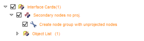

HyperCrashのモデルチェッカーを使用して、“Secondary nodes no proj.”を確認してください。これにより、最も近いメインセグメントの外に投影される節点を特定できます。

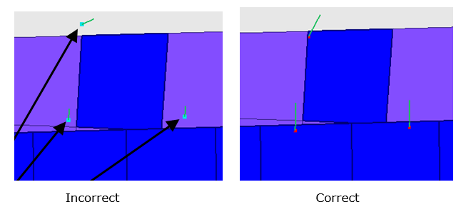

推奨される解決策
この問題を解決するには、以下のようないくつかの方法があります:
  • インターフェースTYPE2から最も近いメインセグメントの外に投影される節点を削除します。
  • それらの節点を平行移動して、このセグメントの外に投影されないようにします。
