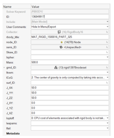

警告542
WARNING ID : 542
** WARNING RIGID BODY INERTIA
DESCRIPTION :
-- RIGID BODY ID : 136849917
-- RIGID BODY TITLE : MAT_RIGID_1500016_PART_325
UNPHYSICAL INERTIA :
PRINCIPAL INERTIA 249.2162969709 IS GREATER THAN THE SUM
OF THE 2 OTHER ONES 112.70695453317 + 48.42692228428
概要:
Starterがこのメッセージを出力するのは、慣性が物理的でない場合です。大抵、これは次の場合に発生します:
- Icog=3および4の場合に、慣性が定義されているが、適切でない。
- Jxx、Jyy、Jzz、Jxy、Jxz、Jyzに対して一定の慣性が定義されており(50)、Isphereが1に設定されていない。
この警告は、Engineの実行時に問題を引き起こす可能性があるため、修正する必要があります。
推奨される解決策:
上記の2つ目のケースについては、HyperMeshを使用して簡単に解決できます。剛体パネルに表示されている慣性の列で、Jxx、Jyy、Jzz = 50であるすべての剛体を選択し、Jxy、Jyz、Jxz = 0に設定してください。

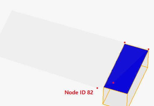

エラー1079
WARNING ID : 1079
** WARNING: CHECK TIED INTERFACE
DESCRIPTION :
-- INTERFACE ID: 1
-- INTERFACE TITLE: new Contact
CONCERNING 1 NODE(S)
SECONDARY NODE: 82 NEAREST SEGMENT : 1 MAIN NODES: 146 145 142 143
S = 1.400000000000 T = 1.160000000000 DIST = 2.9393876913398E-02
概要:
このメッセージは、セカンダリ節点ID 図 1.
82
の投影がメインセグメント外にあることを意味しますが、Radiossでは、この投影を、このセカンダリ節点の最も近いメインセグメントエッジへの移動として扱います。S
とT
は、局所‘s’および‘t’方向の距離です。
