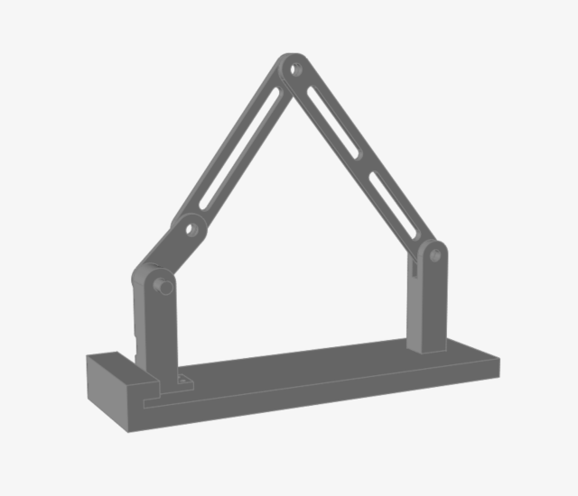

打开 CAD 模型
- 按 F7 开“演示浏览器”。
双击 Motion 文件夹下的 M01_FourBar.x_t 文件,将其加载到模型视窗中。
- 如果不可见,请按 F2 打开“模型浏览器”。
- 确保显示单位已设置为 MKS。

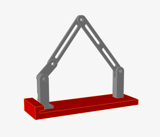

使零件接地
在运动功能区上,从“连接”类别中选择地平面工具。
提示: 要查找并打开工具,按 Ctrl+F。更多信息请见查找和搜索工具。 -
选中并将 Base 零件接地。
该零件即变为红色,“模型浏览器”
中的零件图标也会发生变化,以表明该零件是一个地面零件。
- 鼠标右击划过勾选标记以退出,或双击鼠标右键。

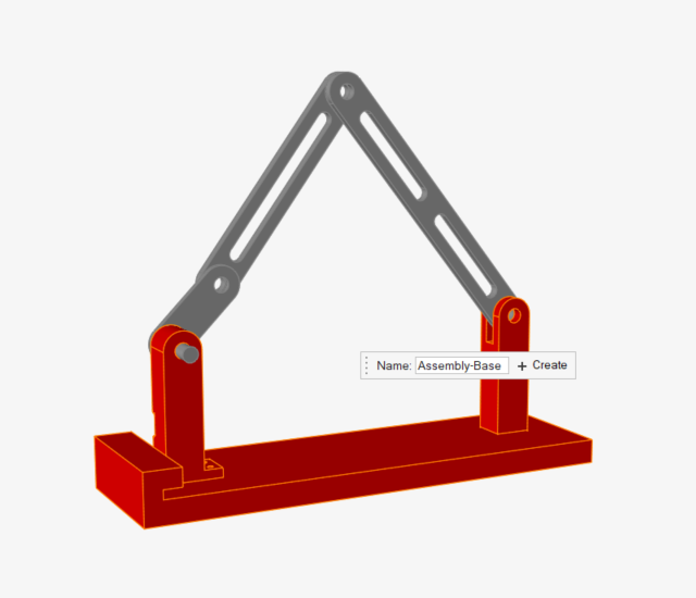

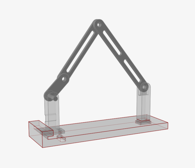

创建刚体组
选择刚体组工具。
选中位于机构下半部分的三个零件:Base、Mount Crank 和 Mount Clevis。
被选中的零件即变为红色。
点击浮动的创建新组图标,将所选零件放入新的刚体组。

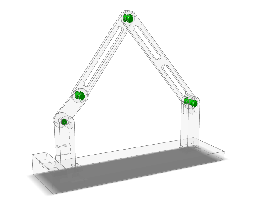

使用铰接连接零件
选择铰接工具。
- 请确保操作栏采用默认设置(“所有零件”、“所有”、“自动”)。
点击
,然后点击
按钮。
模型中相邻零件之间即会创建铰接。不同的颜色表示铰接状态(此处所有铰接状态均设置为“激活的”)。

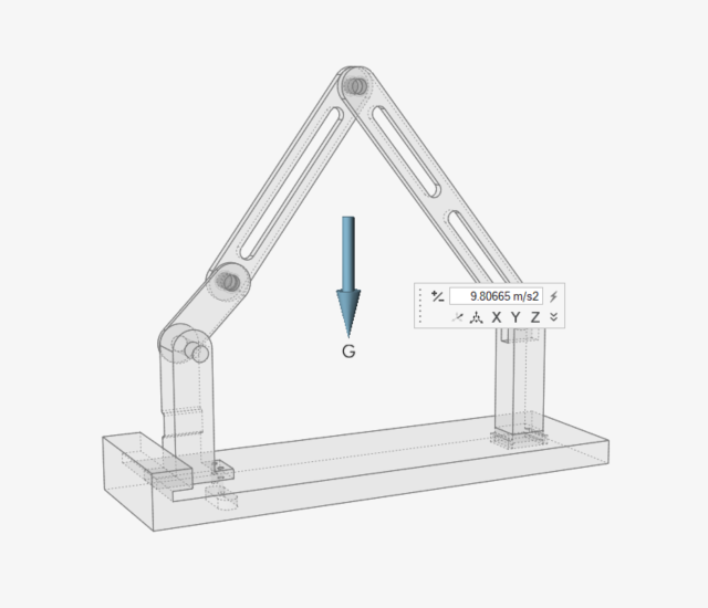

检查重力方向
打开“重力”工具:
注意:显示的向量表明了重力方向。

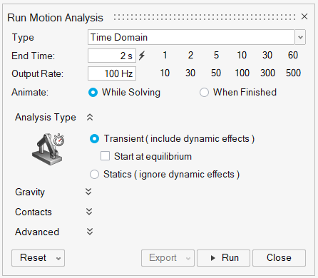

更改运行设置并重新运行分析
将鼠标光标悬停在分析运动工具上,然后点击运行设置图标打开“运行运动分析”窗口。
- 在对应字段中输入数值或点击按钮 100,将输出率更改为 100。
点击重力并确保其已设置为是。
这是针对运动分析的默认设置。
- 关闭运行运动分析窗口。

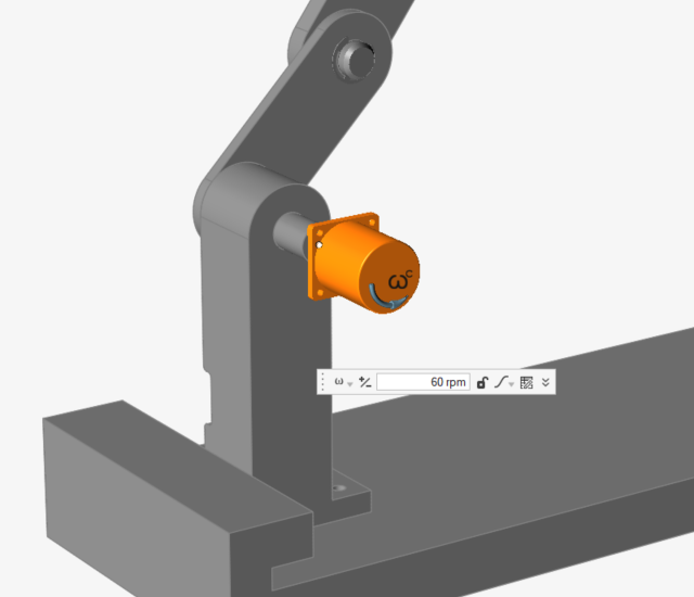

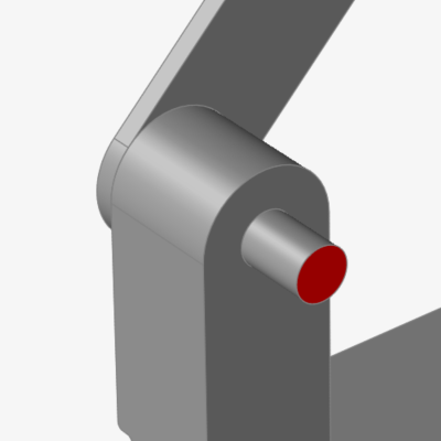

添加转动电机以驱动机构
选择转动电机工具。
选择 Link Crank 上的 Cen(中心)捕捉点,以确定轴连接点。
所选几何特征即变为红色。
将 Mount Crank 选作基座连接。
此时即创建转动电机,出现的小对话框中的速度设置为 60 rpm。

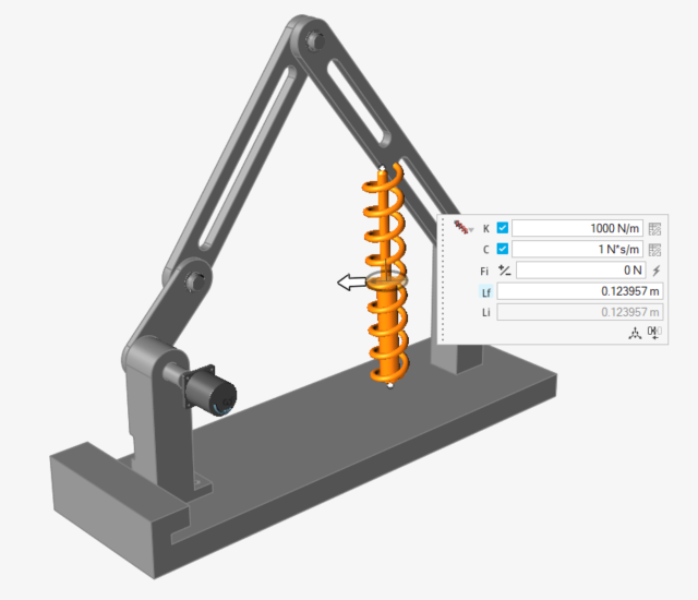

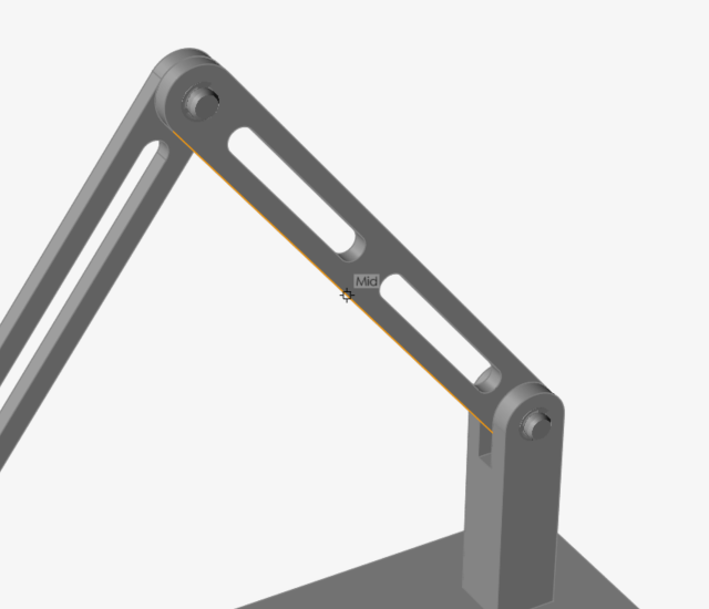

添加弹簧阻尼器力
选中“弹簧”图标上的螺旋弹簧工具。
点击 Link Dual Slot 零件上的 Mid(中部)捕捉点。
所选几何特征即变为红色。
选择底座零件。
此时出现螺旋弹簧,小对话框中所示为默认设置。
点击并拖动弹簧底部的端点操纵器,将该操纵器重新放置到 Base 零件的 Mid(中部)捕捉点上。
在小对话框中,将 K 刚度值更改为 2500 N/m。

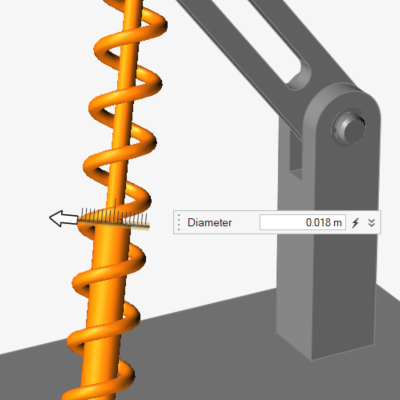

点击并拖动白色箭头操纵器,稍微减小弹簧直径。
更改运行设置并重新运行分析
点击运行设置图标。
在对应字段中输入数值或点击按钮 2,将“结束时间”更改为 2 s。
- 关闭窗口。
