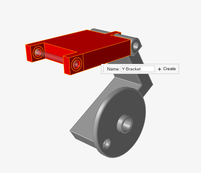

- 在模型浏览器中选中 Y-Bracket 装配。
点击“创建新组”图标,创建一个包含 Bracket 和 Boss 零件的新刚体组。

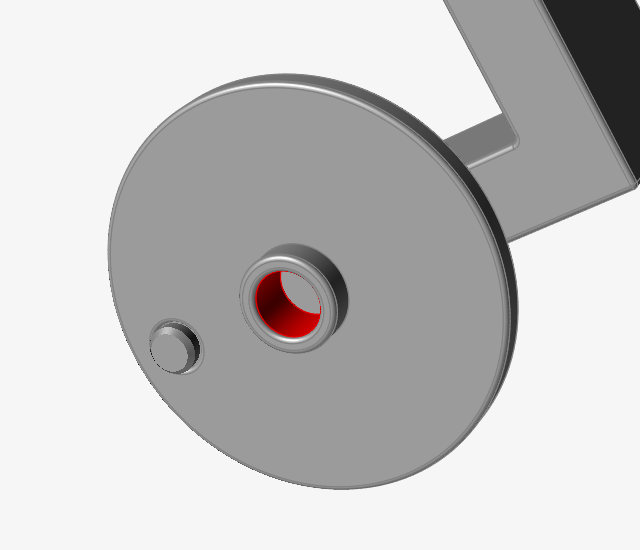

要创建第一个连接,应点击 Flywheel 轴毂上的孔。
所选的孔即变为红色。这是轴连接点。
再次点击该孔。

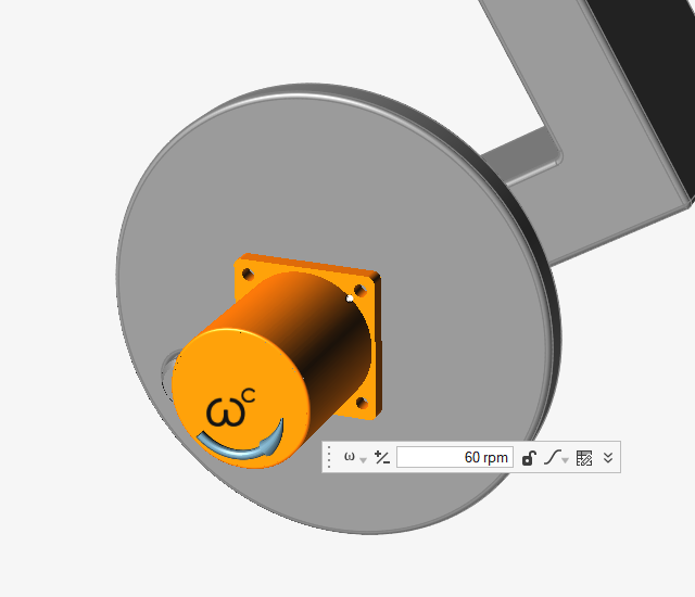

这会为转动电机创建基座连接,以对抗地平面。此时即显示转动电机,小对话框中的默认设置为速度转动电机。
在小对话框中,将转动电机类型从“速度”更改为角度。(运行静力学分析时需要进行该项设置,本教程后续章节将会对此进行介绍。)
- 将大小更改为 360 deg。
- 将轮廓函数更改为坡道。

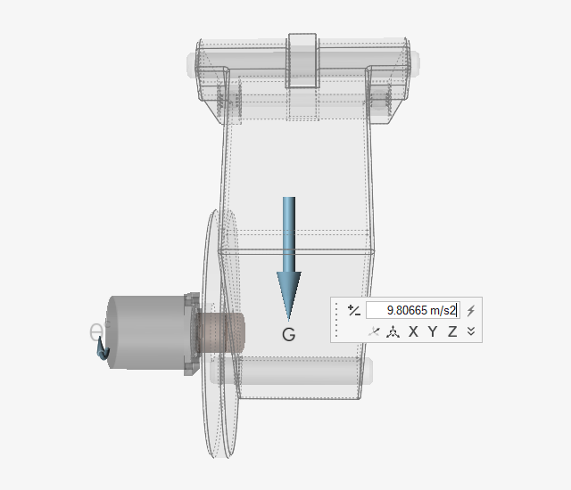

在视图控制中选择右视图,以便从此面查看模型。
打开“重力”工具:
注意:模型视窗中显示的向量表明了重力方向。
- 点击小对话框中的移动图标。
调整重力向量的方向,方法为:点击并拖动旋转器,或在小对话框中输入 15 deg,将向量向 Flywheel 倾斜,如图所示:

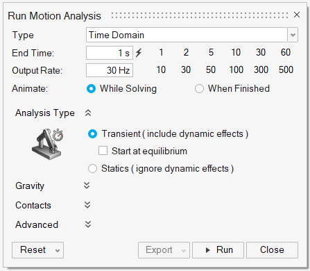

将鼠标光标悬停在分析运动工具上,然后点击运行设置图标打开“运行运动分析”窗口。
将结束时间更改为 1 s,然后选择静力学选项。
点击运行执行试运行。
后续的零件优化操作将会使用到该静力学运行配置。

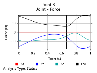

在“模型浏览器”中选定 Joint 3,绘制连接件力的结果。
注意:圆柱铰接承受的载荷会随机构的运行而变化。
右键点击图表,并选择扭矩。
注意:Y-Bracket 的角度相对于重力发生变化时,您还可以观察到扭矩的变化。
- 点击空白区域退出图表。

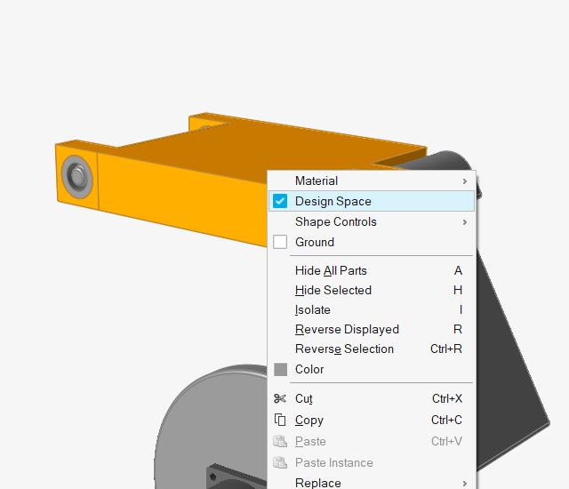

右键点击 Bracket 零件打开右键菜单,然后选择设计空间。
点击空白处取消选定 Bracket 零件。
注意:Bracket 零件的颜色会变为暗红色,表明其已经成为设计空间。Boss 零件仍显示为灰色,因为其被视作非设计空间。

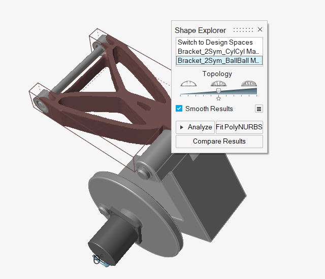

- 点击运行执行零件优化。优化完成时,会有一个绿色的勾选标记出现在“运行状态”窗口中。
双击“运行状态”窗口中的运行名称。(或者,您可以打开 M04_YBracket_run.stmod 文件查看结果)。此时会显示优化后的形状。
注: 如果使用默认最小厚度 0.011811 m 运行模型,结果可能会更平滑,但运行所需的时间会更长。 -
选择“形状浏览器”中的转换到设计空间,查看初始的设计空间。
注: 如果打开含有运行结果的 .stmod 文件,请点击“优化零件”图标上的显示优化结果工具,打开“形状浏览器”。 - 鼠标右击划过勾选标记以退出,或双击鼠标右键。
在“运行状态”窗口中双击运行名称(或打开“演示浏览器”中的 M04_YBracket_run.stmod 文件查看结果)。
此时会显示优化后的新形状。
- 选中形状浏览器中的转换到设计空间,查看初始设计空间,或复查之前生成的优化形状。
