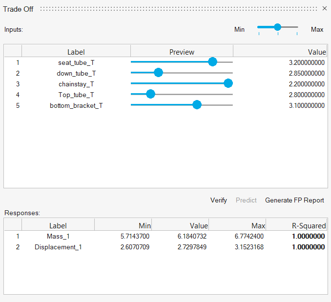

在结果浏览器中,点击平衡图标
图 1. -
- 在输入区域中,将滑块移动到所需的值,或在“值”列中输入值。
查看响应区域中的预测响应值。
注:
- 响应区域中的最小值和最大值表示基于 DOE 结果的给定响应的最小和最大采样值。
- 可决系数值是基于交叉验证的给定响应拟合质量的统计表示。可决系数值将以颜色编码,以指示应归因于给定拟合的置信度级别。平衡工具在显示趋势方面非常有用。建议执行验证运行以验证预测的响应。
- 可选:
点击预测按钮。
使用先进的机器学习技术,为整个模型计算和绘制预测位移结果。在“预测”按钮处于活动状态时,移动输入滑块将计算新的预测结果,从而生成更新的云图,而无需运行其他求解器作业。您可以使用变形的形状和动画控件来进一步查询预测结果。注:
- 预测功能需要 EngDataSciFieldPredict 许可证功能。
- 要使用“预测”按钮,您必须在评估探索时在“评估”对话框中选择了生成报告 - 字段预测。或者,您可以点击生成 FP 报告,根据探索结果生成新的报告。根据模型大小和运行次数的不同,这可能需要几分钟。
限制: 字段预测报告要求在探索仿真结果中显示位移结果。 - 可选:

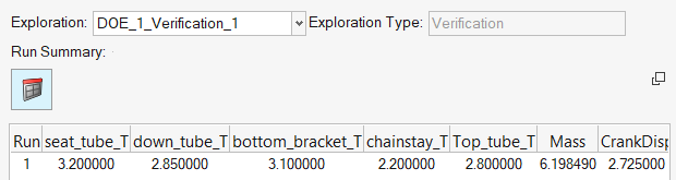

点击验证按钮,导出,然后运行验证。
验证是一种探索,其中运行单个求解器作业时,输入设计变量值的设置与它们在平衡面板中的设置相同。
图 2.
验证探索运行的结果可用于验证预测。通过将验证探索设置为探索,可以在结果资源管理器中查看结果。图 3.
