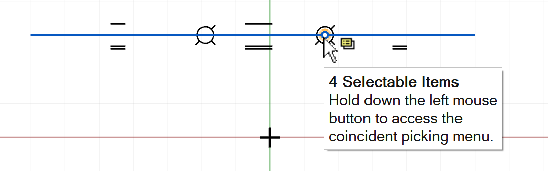

点击一个点和任何其他实体(不包括样条),将该点约束到实体的中点。 重合

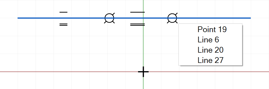

点击一个点和任何其他实体,以约束该点与其他实体重合。 提示: 将鼠标悬停在重合的草图实体上时,光标旁边会出现标记,并且会显示工具提示。
其表明您可以按住鼠标左键访问重合拾取菜单,从中可以选择所需的草绘实体。

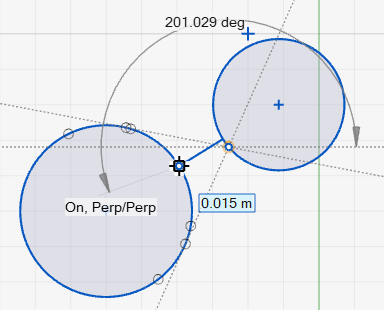

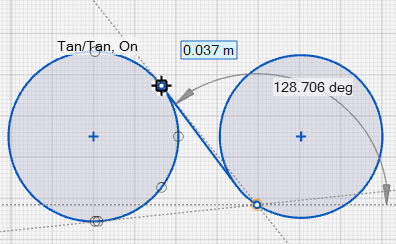

约束 说明 相切/相切 在两个圆之间绘制直线时,相切/相切推理可以帮助您使这条线与这两个圆相切或垂直。
垂直/垂直 在两个圆之间绘制直线时,垂直/垂直推理可以帮助您使这条线与这两个圆相切或垂直。
