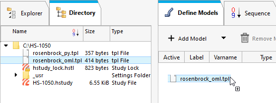

  5. パラメータ化ファイルモデルを1つ追加します。
    1. Directory(ディレクトリ)から、適切な.tplファイルをワークエリアにドラッグ&ドロップします。
      • Pythonをご使用の場合は、rosenbrock_py.tplファイルを用います。
      • Composeをご使用の場合は、rosenbrock_oml.tplファイルを用います。
      1.

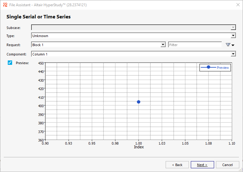

  3. File Assistant(ファイルアシスタント)ダイアログで、Reading technology(読み取り技術)をAltair® HyperWorks®にセットし、Next(次)をクリックします。
  4. Single Item in a Time Series(タイムシリーズの単一アイテム)を選択し、Next(次)をクリックします。
  5. 以下のオプションを定義し、Next(次)をクリックします。
    1. TypeをUnknownにセットします。
    2. RequestをBlock 1にセットします。
    3. ComponentをColumn 1にセットします。
    3.

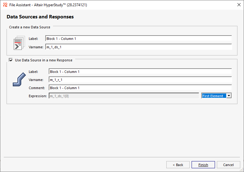

  6. オプション: データソースと出力応答のラベルを入力します。
  7. Expression(式)をFirst Element(最初の要素)にセットします。
    式がm_1_ds_1[0]に変わります。
  8. Finish(終了)をクリックします。
    4.
    出力応答1がワークエリアに追加されます。
  9. Evaluate(評価)をクリックします。
    式m_1_ds_1[0]の値は404.0となるはずです。
