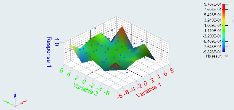

  6. 2つの入力変数の関数として応答曲面を可視化します。
    1. Trade-Off(トレードオフ)タブをクリックします。
    2. 入力ペインでVariable 1にX Axisチェックボックスを、Variable 2にY Axisチェックボックスを選択します。
      5.

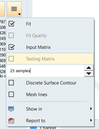

    3. 出力ペインで、をクリックし、表示のプロッティングの解像度を25サンプルが含まれるように調整します。
      6.
    4. プロットされた応答曲面を視覚的にチェックし、元のサイン関数への近似の品質を検証します。

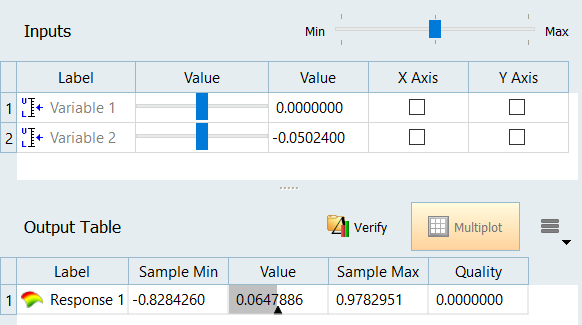

  7. Trade-Off(トレードオフ)タブで、出力応答地を入力変数の関数としてインタラクティブに推測します。
    1. 入力ペインで、X AxisY Axisのチェックマークを外します。
    2. 入力ペインで、1つ目のValues(値)列にあるスライダーを動かすか、2番目のValues(値)列に値を入力することによって各入力変数の値を変更します。
      出力ペインのValues(値)列の推測された出力応答値が調整されます。
      注: Values(値)セル内のシェーディングされたスパークラインは、サンプルの最小値と最大値について推測された出力応答の相対値を示します。セルの底部のマーカーは、入力変数のベース値における推測された出力応答の値を参照します。

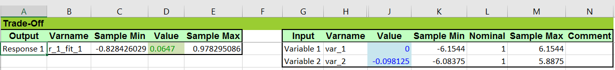

  8. フィットのためにExcelレポートをエクスポートします。
    1. Fit 1 > Report(レポート)ステップに進みます。
    2. HyperStudy Spreadsheetチェックボックスをクリックします。
    3. Create Report(レポートの作成)をクリックします。
      Excelレポートが生成され、Excelで開きます。
    4. Excelレポートで、Trade-Off(トレードオフ)タブをクリックします。
      注: このタブの構造と機能は、HyperStudy内の対応するトレードオフタブを反映するものです。右側の入力変数値を調整することができ、それにより推測された出力応答値は更新され、左側に表示されます。
    5. 同じ入力変数のセットについて出力応答の推測で同じ値が発生することを確認するには、HyperStudyとExcelレポート内で同時に値を調整します。
