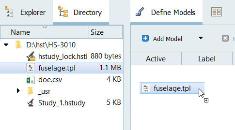

  4. パラメータ化ファイルモデルを1つ追加します。
    1. Directory(ディレクトリ)から、fuselage.tplファイルをワークエリアにドラッグ&ドロップします。
      2.
    2. Solver input file(ソルバー入力ファイル)列にfuselage.femと入力します。
      これが、評価中にHyperStudyが書き出すソルバー入力ファイルの名称となります。
    3. Solver execution script(ソルバー実行スクリプト)列に、OptiStruct (os)を選択します。

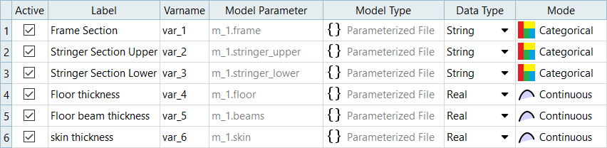

  5. Import Variables(変数のインポート)をクリックします。
    6つの入力変数が、fuselage.tplリソースファイルからインポートされます。
  6. Define Input Variables(入力変数の定義)ステップに進みます。
  7. 入力変数の下限値と上限値を確認します。
  8. 入力変数のプロパティを変更します。
    1. Modes(モード)タブをクリックします。
    2. Modes(モード)列で、Discrete(離散)として定義されている入力変数をCategorical(カテゴリ)に変更します。
      3.

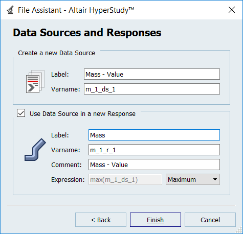

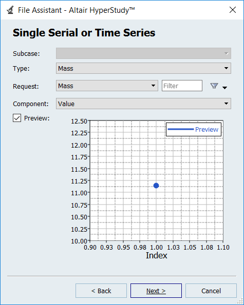

  2. Mass出力応答を作成します。
    1. Directory(ディレクトリ)から、approaches/setup_1-def/run__00001/m_1にあるfuselage.outファイルをワークエリアにドラッグ&ドロップします。
    2. File Assistant(ファイルアシスタント)ダイアログで、Reading technology(読み取り技術)をAltair® HyperWorks®にセットし、Next(次)をクリックします。
    3. Single Item in a Time Series(タイムシリーズの単一アイテム)を選択し、Next(次)をクリックします。
    4. 以下のオプション群を定義します:
      • Type: Mass
      • Request: Mass
      • Component: Value
      4.
    5. Next(次)をクリックします。
    6. 出力応答のラベルをMassとします。
    7. Expression(式)をMaximum(最大)にセットします。
    8. Finish(終了)をクリックします。

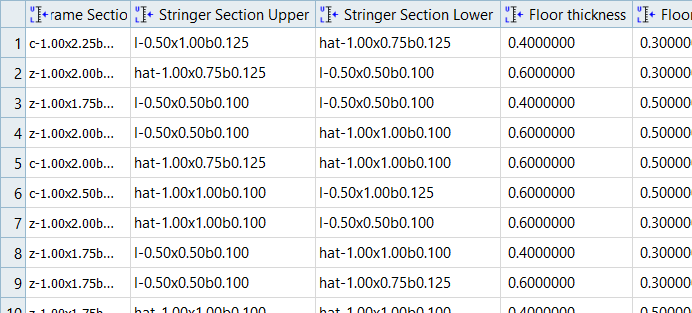

  5. 実行マトリックスを編集します。
    1. ワークエリアの上部右側で、Edit(編集) > Run Matrix(実行マトリックス)を選択します。
      7.
    2. Edit Run Matrix(実行マトリックスの編集)ダイアログで、既存の実行データをすべて消去します。
    3. Import Values(値のインポート)をクリックします。
    4. Import Values(値のインポート)ダイアログでPlain Text(プレーンテキスト)を選択し、Next(次)をクリックします。
    5. Source File(ソースファイル)欄で、doe.csvファイルに進みます。
    6. Next(次)をクリックします。
    7. Finish(終了)をクリックします。
    8. インポートされた実行データを確認し、適用をクリックします。
      8.
    9. OKをクリックします。

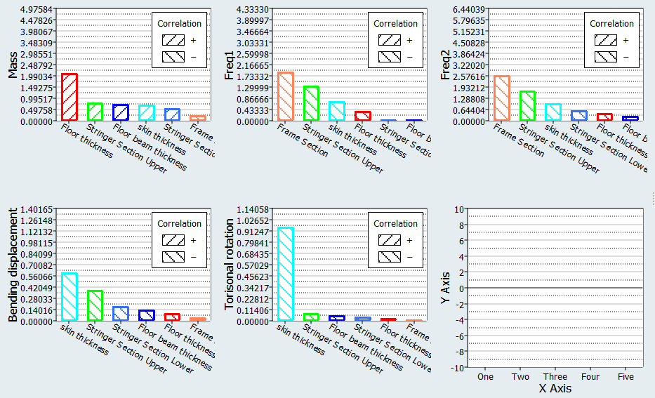

  9. パレートプロットを確認します。
    1. Pareto Plot(パレートプロット)タブをクリックします。
    2. (Multiplot)をクリックします。
    3. Channel(チャンネル)セレクターで、すべての出力応答を選択します。
      すべての入力変数がプロットされていない場合、オプションメニューから表示される入力変数の数を変更する必要があるかもしれません。
    入力変数の相対的な効果は、出力応答によって異なります。固有周波数を解析する際に最も効果が大きい入力変数は、Frame SectionとStringer Section Upperです。逆に、2つの剛性解析をする際に最も効果が大きい入力変数は、Skin thicknessとStringer Section Upperです。
    一部の入力変数は、出力応答に影響しません。Floor beam thicknessは、出力応答のいずれにも最小限の効果しか及ぼさず、これは、この入力変数を解析から排除することを考えてもよいということを示唆します。
    Pareto Plot(パレートプロット)では、入力変数の出力応答への効果は、感度ではなく絶対値の変化の尺度となります。Floor thicknessはVolumeに大きな効果をもたらします。この効果は微分係数ではなく、入力変数の範囲全体での可能な増加を測ります(範囲は、上限下限の差です)。フロアは大きな面積を有し、板厚は非常に大きな範囲(+/-0.1インチ)を持ちます。したがって、これは、入力変数が利用可能な空間を通して移動するにつれて、Volumeに劇的な衝撃を与えます。

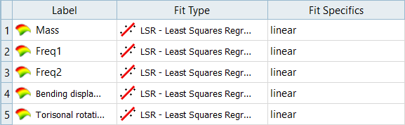

  3. スタディ仕様を定義します。
    1. ワークエリアのFit Type(近似手法)列で、すべての出力応答にLeast Squares Regression(最小二乗法)を選択します。
    2. 適用(適用)をクリックします。

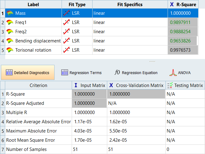

  6. フィットの精度にアクセスします。
    1. Diagnostics(診断)タブをクリックします。
    2. Mass出力応答を選択します。
      Massの決定係数と自由度調整済み決定係数は1.00に近く、これは、モデルが既知の値をほぼ完璧に予測していることを表します。
      11.
    3. 残りの出力応答について、診断を確認します。決定係数値はまだ高く、これは、データの近似の品質が高いことを示しています。
