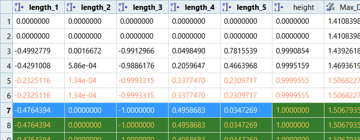

    1. Optimization 3 (GRSM, 6 IV, Exact Solver) > Evaluate(評価)ステップに進みます。
    2. Iteration History(反復計算履歴)タブをクリックします。
    3. length_1、length_2、length_3、length_4およびlength_5の最適パラメータ値を選択し、右クリックしてコンテキストメニューからCopy(コピー)を選択します。
      2.

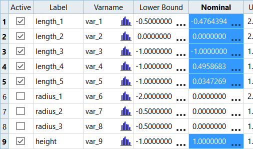

    4. Stochastic 1 > Definition(定義) > Define Input Variables(入力変数の定義)ステップに進みます。
    5. length_1、length_2、length_3、length_4およびlength_5のNominal(初期値)欄を選択し、右クリックしてコンテキストメニューからPaste transpose(転置してペースト)を選択します。
    6. heightのNominal(初期値)を1.0に変更します。

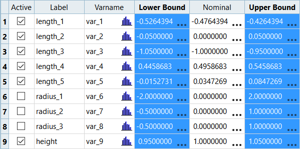

  5. アクティブとなっている各入力変数のLower Bound(下限値)とUpper Bound(上限値)を、寸法のトレランスに合致するよう変更します。
    本チュートリアルでは、トレランスは0.05 mm以内と仮定しています。

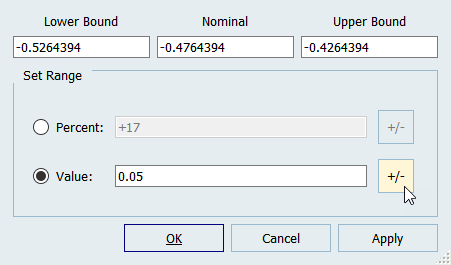

    1. アクティブな入力変数のすべてについて、Nominal(初期値)欄の(...)をクリックします。
    2. ポップアップウィンドウで、Values(値)欄に0.05と入力し、+/-をクリックします。
      4.
    3. OKをクリックします。
    アクティブとなっているすべての入力変数のLower Bound(下限値)とUpper Bound(上限値)は、以下のように複製されたはずです。
    5.

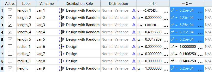

  6. Distributions(分布)タブをクリックし、アクティブとなっているすべての入力変数について、分布がNormal Variance(通常の分散)となっていることを確認します。
    列1と列2を確認します。列1は初期パラメータ値を、列2は平均周りのパラメータの標準偏差σを用いて計算された分散σ²を示しています。
    分散は、σ² = ((上限値 - 下限値)/4)² で計算されます。例えば、入力変数length_1の分散は、σ²=((-0.45+0.55)/4)²=6.25e-4 となります。

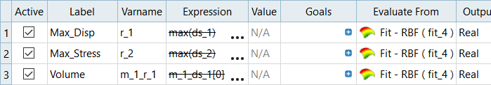

  7. Stochastic 1 > Definition(定義) > Define Output Responses(出力応答の定義)ステップに進みます。
  8. ワークエリアのEvaluate From(算出方法)列で、すべての出力応答にFit - RBF (fit_4)を選択します。
    Max_stressは最適化スタディで使用されませんでしたが、確率統計スタディでは信頼性をチェックするために使用します。
    7.

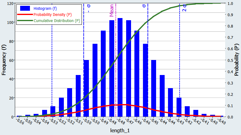

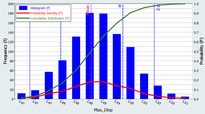

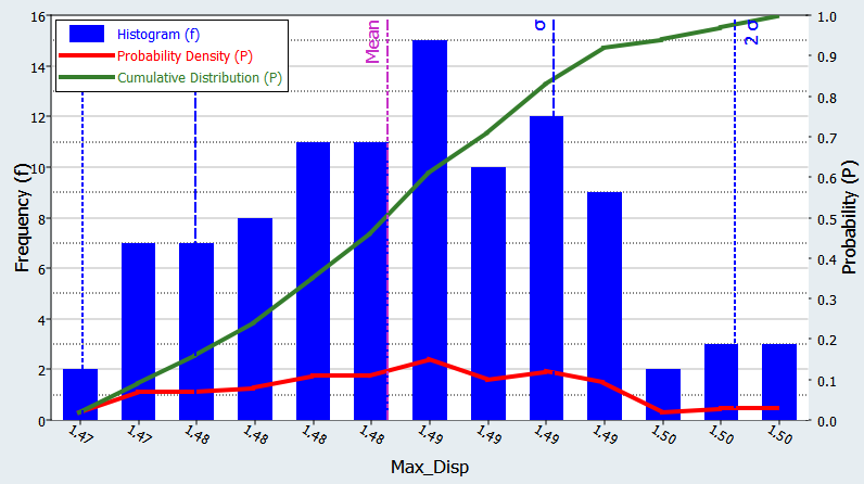

  3. 確率統計結果の頻度を確認します。
    1. Distribution(分布)タブをクリックします。
    2. Channel(チャンネル)セレクターを用いて、Length 1を選択します。
    このグラフは、選択された入力変数の値の分布について3つの情報を示しています。頻度は左側の軸を使用し、応答値のサブレンジを生み出すランの周波数を表します。確率密度は右側の軸を使用し、特定の値をとる入力変数の相対的な尤度を示します。この値が大きいほど、値はより起こり易くなります。累積分布は、右側の軸を使用する別のカーブです。これは、確率密度の積分と同等です。累積分布の値は、データの何パーセントが値の閾値を下回っているかを示します。累積分布の初期値は常に0に等しく、CDFの最終地は常に1.0であることにご留意ください。これは、データがすべて上限値と下限値の間にあるためです。
    8.

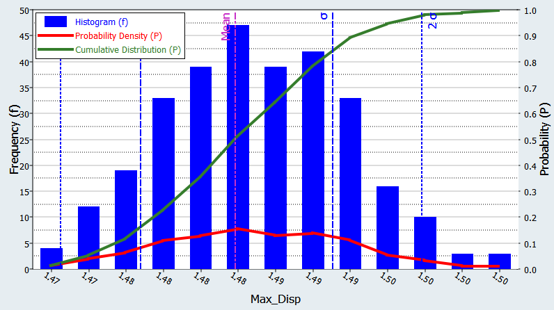

  4. Max_Dispの確率密度と累積分布を確認します。Hammersleyでの異なる実行の数(100、300および1000)により得られた分布を比較します。
    注: 分布のパターンは、実行回数100と300とではかなり異なりますが、300と1000とでは大差ありません。
    9. Hammersley、100回の実行
    10. Hammersley、300回の実行
    注:
    11. Hammersley、1000回の実行

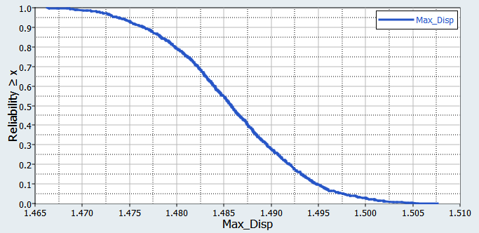

  6. Reliability Plot(信頼性プロット)タブをクリックし、システムの信頼性と望ましい閾値との間の関係を確認します。
    Reliability(信頼性)タブの信頼性列に示された値を、信頼性カーブで見ることができます。Max_Dispの信頼性カーブでは、設計の11.4%のみが1.5を上回る値を擁しており、これは、88.6%が1.5未満であることを表しています。Max_Dispの閾値を1.49763に変更することで、95%の信頼性を得ることができます。

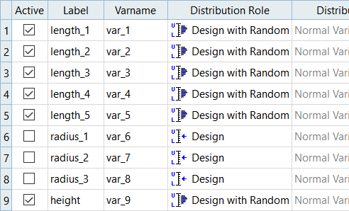

  5. 分布を修正します。
    2. Distribution Role(分布情報)列で、アクティブであるすべての入力変数にDesign with Random(ランダムを使用した設計)を選択します。
      17.
    3. アクティブなすべての入力変数の列2に、6.25e-04と入力します。
      18.

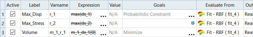

  9. Max_Disp出力応答に制約条件を適用します。
    1. Add Goal(目標を追加)をクリックします。
    2. Apply On(応答)列で、Max_Dispを選択します。
    3. Type (タイプ)列に、Moreを選択します。
    4. 列1で、Probabilistic Constraint(確率的制約)を選択します。
    5. 列2で、<= 1.5000000,CDF=95.000000と入力します。
    20.
  10. 評価ソースを修正します。
    1. Define Output Responses(出力応答の定義)タブをクリックします。
    2. Evaluate From(算出方法)列で、すべての出力応答にFit - RBF (fit_4)を選択します。
