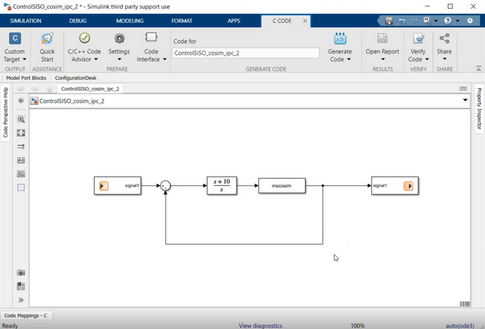

MotionSolveとSimulinkの連成シミュレーションの概要 では、Simulinkモデル内のS-function(システム関数)を使用してMotionSolveモデルをプラントとして埋め込む方法を説明します。チュートリアルMV-7002:Simulinkとの連成シミュレーションでは、MotionSolveモデルからS-functionを作成するための段階的手順を説明します。このチュートリアルでは、主に、環境変数のセットアップ方法、MATLABパスへの必要なMotionSolveバイナリの追加方法、およびSimulinkモデルへのMotionSolveプラント(mscosimという名前のS-function)の追加方法を説明します。

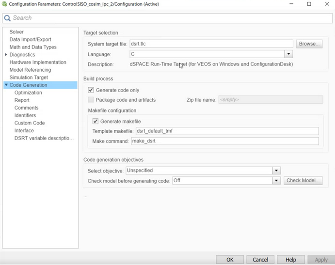

MotionSolveプラントを含むSimulinkモデルを作成したら、Simulinkのコード生成を使用して、VEOS固有の入力信号と出力信号をモデルに追加(VEOSのマニュアルを参照)し、そのモデルからSimulinkインプリメンテーションコンテナー(SIC)を生成する必要があります。コンパイラーは64ビットにし、ターゲットファイルをdsrt.tlcに設定する必要があります(下の図を参照)。
1.
2.
