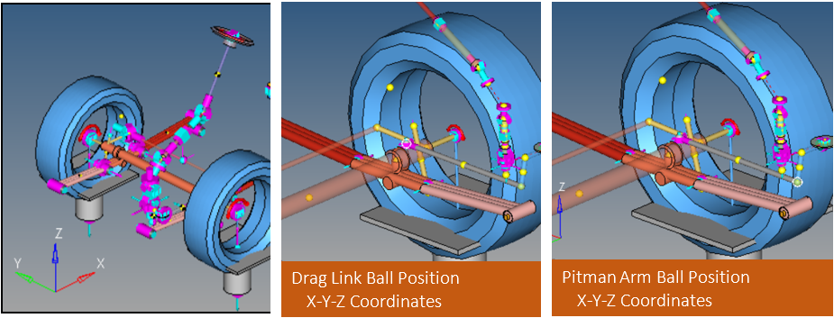

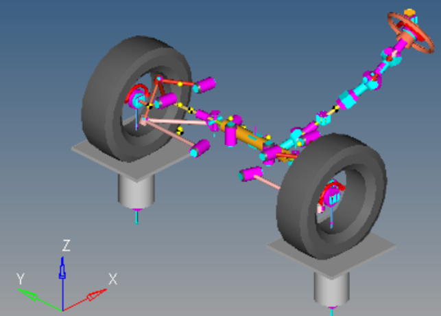

これはバス用とした別のサスペンションの例です。ここで実行するタスクは、必須の基準に合致するようにステアリングシステムを設計することです。適切な設計のステアリングシステムは以下のとおりです:
  • ステアリングホイール角がゼロの場合、左右のホイールのステアもゼロになります。
  • 最大ステアおよび最小ステアでは、左右のホイールのステアリング角の差異がゼロになる必要があります。
  • ステアリング比とは、ステアリングホイールの回転数とホイールの回転数の比率を指します。ステアリングホイール角がゼロの状態のステアリング比は9.27になる必要があります。
2.
この問題には次の4つの目的があります:
  • ステアリングホイール角がゼロの状態の左ホイールのステア角 = 0
  • ステアリングホイール角がゼロの状態の右ホイールのステア角 = 0
  • 左右のホイールのステアリング角の差 = 0
  • ステアリングホイール角がゼロの状態のステアリング比 = 9.27
設計変数
  • ドラッグリンクボール位置のX-Y-Z座標
  • ピットマンアームボール位置のX-Y-Z座標
結果
この例では、この最適化方法がきわめて良好に機能します。取得される結果を以下に示します:
応答 ターゲット値 実際の値
SWAゼロの左ステア +0.001°
SWAゼロの右ステア +0.000°
ステアリングの差(左対右) -0.003°
SWAゼロのステアリング比 9.27 9.271
