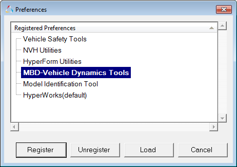

- 新しいMotionViewセッションを開始します。

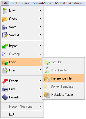

Advanced DriverのすべてのMotionView機能が正しく動作するようMBD-Vehicle Dynamics Toolsプリファレンスファイルが読み込まれていることを確認してください。
図 1. 図 2. -
menu barから を選択します。

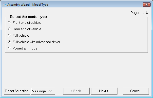

Full vehicle with advanced driverオプションを選択します。
これで、Advanced Driverのすべての関連付けが管理されます。
図 4. - Nextをクリックします。

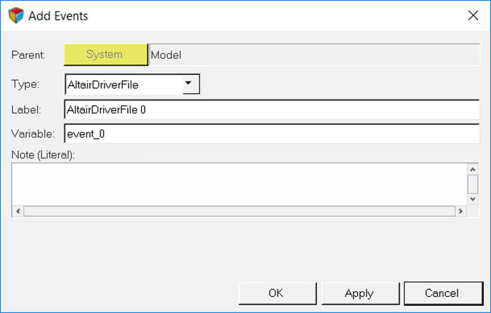

menu barから を選択します。
図 5. -

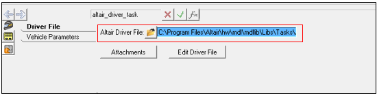

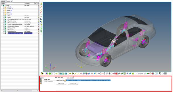

TypeドロップダウンメニューからAltairDriverFileを選択します。
図 6.
ヒント:(Altair Driverアイコン)を選択すると、Altair Driverパネルが開きます。これで自動的に、Altair Driverのための車両のアタッチメントがすべて関連付けされます。
図 7. AltairDriverFile 0を選択すると、ドライバーイベントのパネルが開きます。Event Editorボタンを選択し、Altair Driver Fileダイアログを開きます。

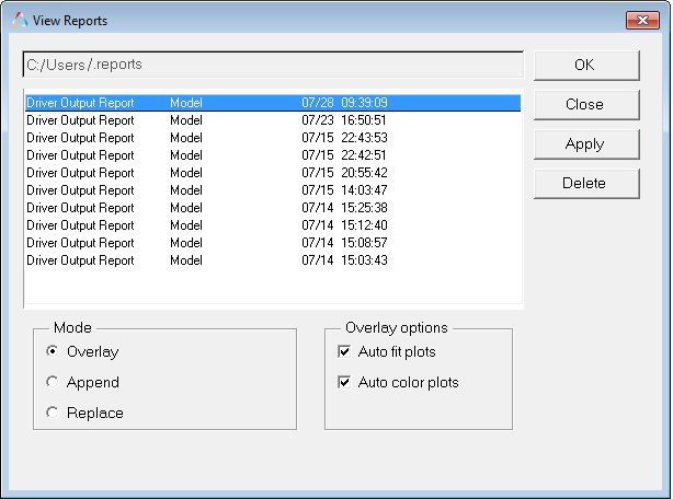

View Reportsダイアログで一番最後の実行を選択し、OKをクリックします。

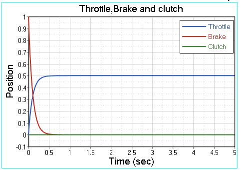

ステアリング内のノイズは、無視し得る大きさの数値誤差内で、実際上はすべて0です。スロットルは0.5で一定(ドライバースロットル、ブレーキおよびクラッチ出力は正規化され、50%)、ブレーキは0で一定です。
図 12. - 次に、多少異なる初期条件を試してみましょう。スロットルが0、ブレーキが100%で開始します。Edit Driver Fileボタンをクリックし、ファイルエディターを開きます。
ADFのTHROTTLE_STANDARDブロックのINITIAL_VALUE属性を0.5から0に変更します。
[THROTTLE_STANDARD] MAX_VALUE = 1.0 MIN_VALUE = 0.00 SMOOTHING_FREQUENCY = 10.0 INITIAL_VALUE = 0.5 0
同様に、ADFのBRAKE_STANDARDブロックのINITIAL_VALUE属性を0.0から1.0に変更します。
[BRAKE_STANDARD] MAX_VALUE = 1.0 MIN_VALUE = 0.0 SMOOTHING_FREQUENCY = 10.0 INITIAL_VALUE = 0.0 1.0
- ADFを保存します。
- シミュレーションを実行し、結果を検証します。
スロットルとブレーキがそれぞれの初期値からスタートし、コントローラー出力に至るまでを確認します。到達までの時間はおおよそ、(5x1/SMOOTHING_FREQUENCY)です。

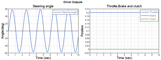

開ループの正弦波ステアリングイベント
このステップでは、一定の20%のスロットル、一定の0%のブレーキ、および振幅が60度(∏/3ラジアン)で振動数が0.5 Hzである正弦波ステアリング入力の単一イベントをモデル化します。
任意のテキストエディターを開き、以下のテキストをコピーペーストします。
重要: ファイルを保存する前に、すべての空白行を削除する必要があります。
$-----------------------------------------------------------------ALTAIR_HEADER [ALTAIR_HEADER] FILE_TYPE = 'ADF' FILE_VERSION = 1.0 FILE_FORMAT = 'ASCII' $--------------------------------------------------------------------------UNITS [UNITS] (BASE) {length force angle mass time} 'meter' 'newton' 'radians' 'kg' 'sec' $--------------------------------------------------------------------VEHICLE_IC [VEHICLE_INITIAL_CONDITIONS] VX0 = -20.0 VY0 = 0.0 VZ0 = 0.0 $--------------------------------------------------------------STEERING_STANDARD [STEER_STANDARD] MAX_VALUE = 3.141593 MIN_VALUE = -3.141593 SMOOTHING_FREQUENCY = 10.0 INITIAL_VALUE = 0.0 $--------------------------------------------------------------THROTTLE_STANDARD [THROTTLE_STANDARD] MAX_VALUE = 1.0 MIN_VALUE = 0.00 SMOOTHING_FREQUENCY = 10.0 INITIAL_VALUE = 0.2 $---------------------------------------------------------------BRAKING_STANDARD [BRAKE_STANDARD] MAX_VALUE = 1.0 MIN_VALUE = 0.0 SMOOTHING_FREQUENCY = 10.0 INITIAL_VALUE = 0.0 $-----------------------------------------------------------------MANEUVERS_LIST [MANEUVERS_LIST] { name simulation_time h_max print_interval} 'MANEUVER_1' 10.0 0.01 0.01 $---------------------------------------------------------------------MANEUVER_1 [MANEUVER_1] $This block provides the ties controllers to each driver output TASK = 'STANDARD' (CONTROLLERS) {DRIVER_SIGNAL PRIMARY_CONTROLLER ADDITIONAL_CONTROLLER} STEER OL_STEER NONE THROTTLE OL_THROTTLE NONE BRAKE OL_BRAKE NONE $---------------------------------------------------------OL_STEER. $SIGNAL_CHANNEL tells the driver which solver variable in Signal Generator to over-ride $with the EXPRESSION value. The EXPRESSION should be consistent with MOTIONSOLVE. [OL_STEER] TAG = 'OPENLOOP' TYPE = 'EXPRESSION' SIGNAL_CHANNEL = 0 EXPRESSION = 'DTOR(60)*SIN(2*PI*0.5*TIME)' $---------------------------------------------------------OL_THROTTLE [OL_THROTTLE] TAG = 'OPENLOOP' TYPE = 'CONSTANT' VALUE = 0.2 $---------------------------------------------------------OL_BRAKE [OL_BRAKE] TAG = 'OPENLOOP' TYPE = 'CONSTANT' VALUE = 0.0
図 14.

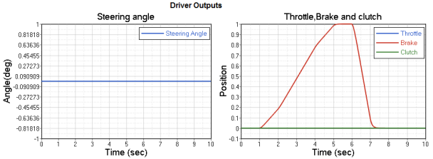

開ループの曲線駆動の制動イベント

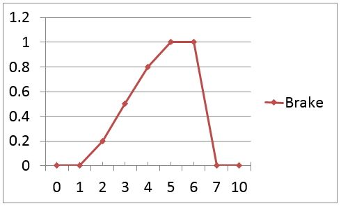

このステップでは、曲線としての制動信号を含む単一イベントをモデル化します。
$-----------------------------------------------------------------ALTAIR_HEADER [ALTAIR_HEADER] FILE_TYPE = 'ADF' FILE_VERSION = 1.0 FILE_FORMAT = 'ASCII' $--------------------------------------------------------------------------UNITS [UNITS] (BASE) {length force angle mass time} 'meter' 'newton' 'radians' 'kg' 'sec' $--------------------------------------------------------------------VEHICLE_IC [VEHICLE_INITIAL_CONDITIONS] VX0 = -20.0 VY0 = 0.0 VZ0 = 0.0 $--------------------------------------------------------------STEERING_STANDARD [STEER_STANDARD] MAX_VALUE = 3.141593 MIN_VALUE = -3.141593 SMOOTHING_FREQUENCY = 10.0 INITIAL_VALUE = 0.0 $--------------------------------------------------------------THROTTLE_STANDARD [THROTTLE_STANDARD] MAX_VALUE = 1.0 MIN_VALUE = 0.00 SMOOTHING_FREQUENCY = 10.0 INITIAL_VALUE = 0.0 $---------------------------------------------------------------BRAKING_STANDARD [BRAKE_STANDARD] MAX_VALUE = 1.0 MIN_VALUE = 0.0 SMOOTHING_FREQUENCY = 10.0 INITIAL_VALUE = 0.0 $-----------------------------------------------------------------MANEUVERS_LIST [MANEUVERS_LIST] { name simulation_time h_max print_interval} 'MANEUVER_1' 10.0 0.001 0.01 $---------------------------------------------------------------------MANEUVER_1 [MANEUVER_1] $This block provides the ties controllers to each driver output TASK = 'STANDARD' (CONTROLLERS) {DRIVER_SIGNAL PRIMARY_CONTROLLER ADDITIONAL_CONTROLLER} STEER OL_STEER NONE THROTTLE OL_THROTTLE NONE BRAKE OL_BRAKE NONE $---------------------------------------------------------OL_STEER. $SIGNAL_CHANNEL tells the driver which solver variable in Signal Generator to over-ride $with the EXPRESSION value. The EXPRESSION should be consistent with MOTIONSOLVE. [OL_STEER] TAG = 'OPENLOOP' TYPE = 'CONSTANT' VALUE = 0.0 $---------------------------------------------------------OL_THROTTLE [OL_THROTTLE] TAG = 'OPENLOOP' TYPE = 'CONSTANT' VALUE = 0.0 $---------------------------------------------------------OL_BRAKE [OL_BRAKE] TAG = 'OPENLOOP' TYPE = 'CURVE' BLOCK = 'BRAKE_CRV' $---------------------------------------------------------CURVE_DATA [BRAKE_CRV] INDEPENDENT_VARIABLE = 'TIME' DEPENDENT_VARIABLE = 'BRAKE_SIGNAL' INTERPOLATION = 'LINEAR' {TIME BRAKE_SIGNAL} 0 0 1 0 2 0.2 3 0.5 4 0.8 5 1.0 6 1.0 7 0 10 0
