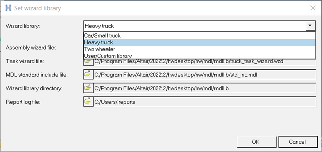

Assembly Wizardダイアログを使って、必要なTask Wizardのパスを設定します。
menu barからを選択します。
図 6.
Heavy truck - Model Typeダイアログが開きます。図 7.

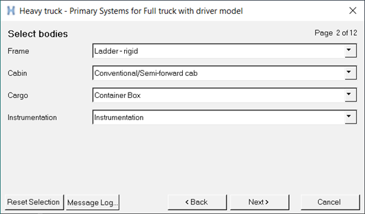

ボディを選択します。
- FrameドロップダウンメニューからLadder-rigidを選択します。
- CabinドロップダウンメニューからConventional Semi-forward cabを選択します。
- CargoドロップダウンメニューからContainer Boxを選択します。
- InstrumentationドロップダウンメニューからInstrumentationを選択します。
- Nextをクリックします。
図 8.

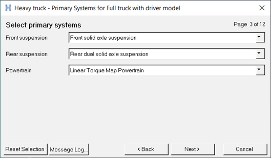

プライマリシステムを選択します。
- Front suspensionドロップダウンメニューからFront solid axle suspensionを選択します。
- Rear suspensionドロップダウンメニューからRear dual solid axle suspensionを選択します。
- PowertrainドロップダウンメニューからLinear Torque Map Powertrainを選択します。
- Nextをクリックします。

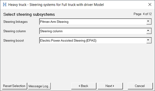

ステアリングシステムを選択します。
- Steering linkagesドロップダウンメニューからPitman Arm Steeringを選択します。
- Steering columnドロップダウンメニューからSteering columnを選択します。
- Steering boostドロップダウンメニューからEPASを選択します。
- Nextをクリックします。
図 10.

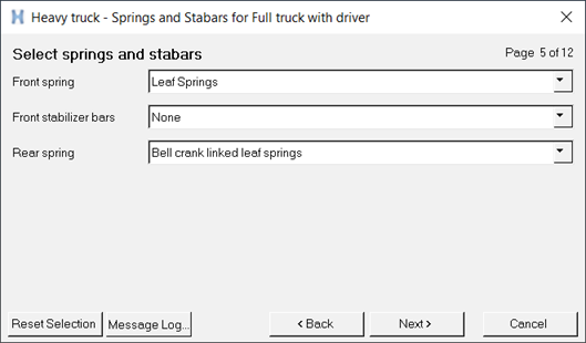

スプリングを選択します。
- Front springドロップダウンメニューからLeaf springsを選択します。
- Rear springドロップダウンメニューからBell crank linked leaf springを選択します。
- Nextをクリックします。
注: Front suspensionおよびRear suspensionに選択されたサスペンションタイプに基づき、Front springおよびRear springオプションが修正されます。図 11.

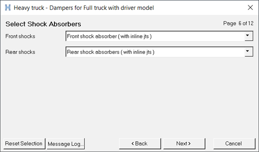

ショックアブソーバーを選択します。
- Front shocksドロップダウンメニューからFront shock absorber (with inline jts)を選択します。
- Rear shocksドロップダウンメニューからRear shock absorbers (with inline jts)を選択します。
- Nextをクリックします。

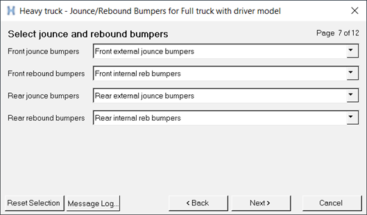

ジャウンスとリバウンドバンパーを選択します。
- Front jounce bumpersドロップダウンメニューからFront external jounce bumpersを選択します。
- Front rebound bumpersドロップダウンメニューからFront internal reb bumpersを選択します。
- Rear jounce bumpersドロップダウンメニューからRear external jounce bumpersを選択します。
- Rear rebound bumpersドロップダウンメニューからRear internal reb bumpersを選択します。
- Nextをクリックします。

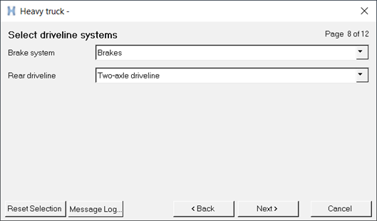

ドライブラインシステムを選択します。
図 14.

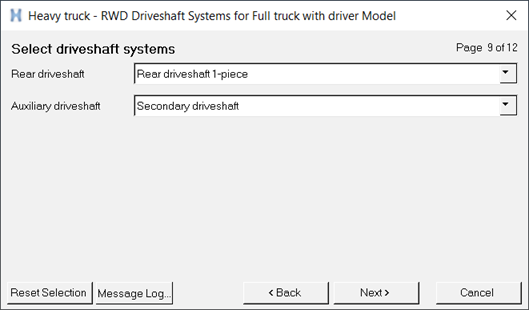

ドライブシャフトシステムを選択します。
- Rear driveshaftドロップダウンメニューからRear Driveshaft 1-pieceを選択します。
- Auxiliary driveshaftドロップダウンメニューからSecondary driveshaftを選択します。
- Nextをクリックします。
図 15.

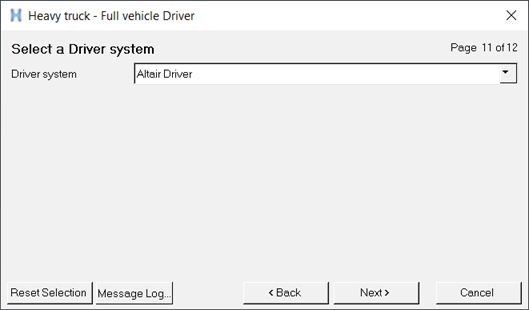

ドライバーシステムを入力します。
- Driver systemドロップダウンメニューからAltair Driverを選択します。
- Nextをクリックします。
図 16.

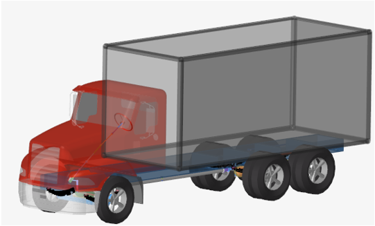

ドライバーを伴うフルトラックモデルが、 modeling windowに表示されます。図 18.

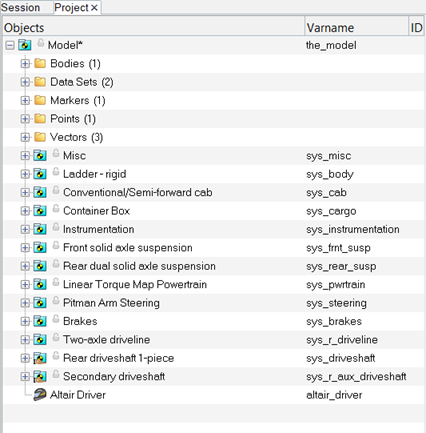

モデルを構築するためにCustom libraryウィザードで選択した各サブシステムがProject Browserに表示されます。図 19.

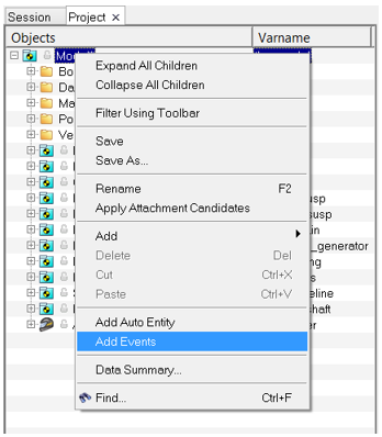

Project BrowserのModelを右クリックしてAdd
Eventsを選択します。
図 20.

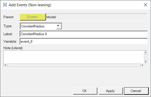

Add Scripted Driver Taskダイアログが開きます。 -
TypeドロップダウンメニューからConstant Radiusイベントを選択し、OKをクリックします。
図 21.

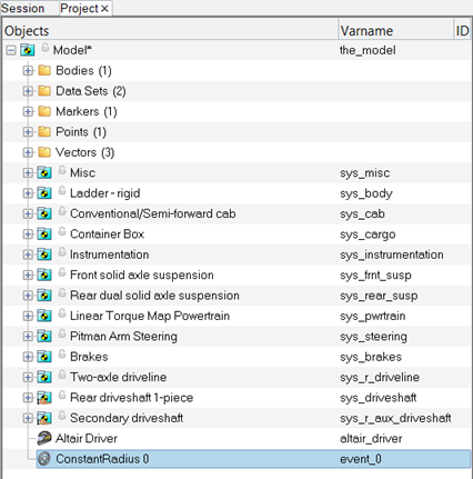

Constant RadiusイベントがProject Browserに追加されます。図 22.

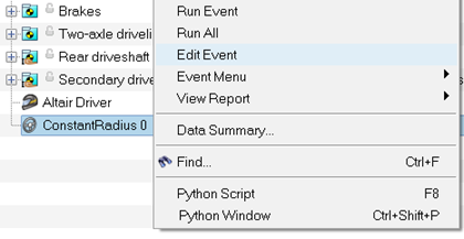

Project BrowserのConstantRadius 0イベントを右クリックし、コンテキストメニューから Edit Eventを選択して、Event Editor開きます。

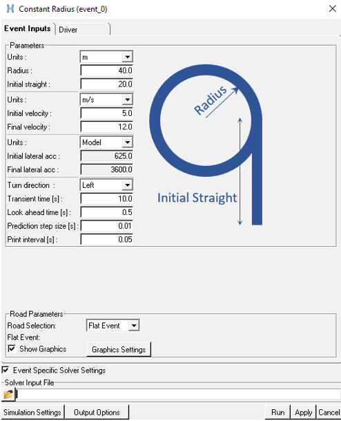

Constant Radiusイベントのパラメータが表示されます。 -
Constant Radiusイベントのパラメータに、必要な情報を入力します。
- Unitsをmeters (m)に変更します。
- Radius [m]に40と入力します。
- Initial straight [m]に20と入力します。
- Initial velocity [m/s]に5と入力します。
- Final velocity [m/s]に12と入力します。
- Turn directionドロップダウンメニューからLeftを選択します。
- Transient time [s]に10と入力します。
- Look ahead time [s]に0.5と入力します。
- Prediction step sizeに0.01と入力します。
- Print interval [s]に0.05と入力します。
- Output XML Fileから、ファイルパスをブラウズして選択します。
図 23.

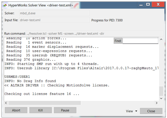

Run ボタンをクリックします。
ADF(Altair Driver File)が、XML file path (Output XML File)位置ですべてのイベントパラメータを含んで生成されます。モデルはエクスポートされ、MotionSolveが結果ファイルの生成を開始します。バックグラウンドでHyperWorks MotionSolveが呼び出されます。
図 24.
注: 生成されるファイルタイプは、.adf、.plt、.h3dです。 - MotionSolveの実行が完了した後、ウィンドウを閉じてMotionViewのインターフェースに戻ります。

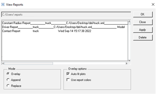

View Reportsウィザードが表示されます。 -
View ReportsウィンドウでDriver Reportを選択し、OKをクリックします。
図 26.

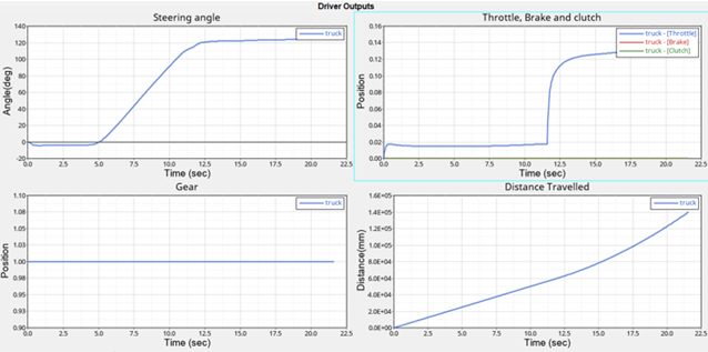

一連のレポートテンプレートがPlot Browserに表示されます。 -
セッションを使ってページを移動し、結果を確認します。
図 27.
