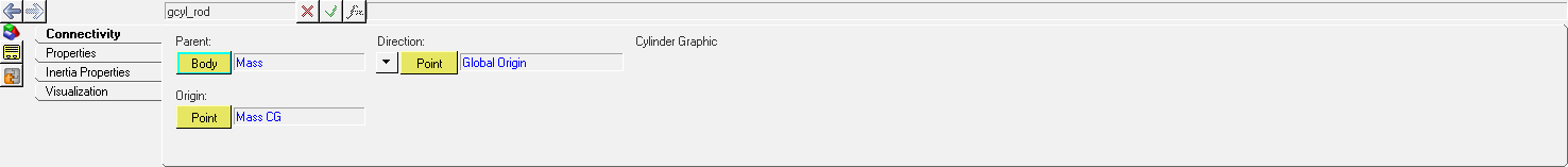

  4. Graphicsパネル内で、Connectivityタブを設定します。
    1. Parentの下のコレクターをダブルクリックします。
    2. ダイアログでMassボディを指定し、OKをクリックします。
    3. Originの下のコレクターをダブルクリックします。
    4. ダイアログでMass CGを指定し、OKをクリックします。
    5. Directionの下のコレクターをダブルクリックします。
    6. ダイアログでAttachment Pointを指定し、OKをクリックします。
      図 9.

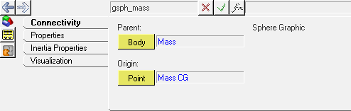

  7. GraphicsパネルのConnectivityタブの下で、Parent bodyにMass、Origin pointにMass CGを指定します。
    図 10.

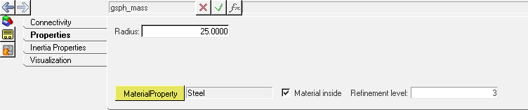

  8. Propertiesタブで、Radiusに25と指定します。
    図 11.

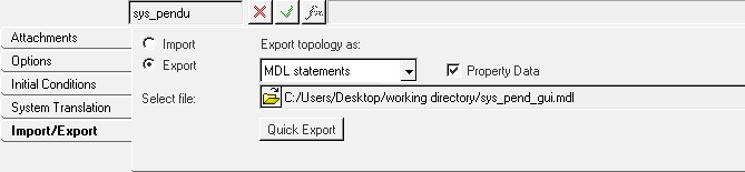

  1. Project BrowserでPendulumをクリックします。
  2. Systems/Assemblyパネルで、Import/Exportタブをクリックします。
  3. Exportラジオボタンをクリックします。
    図 13.
  4. (ファイルブラウザ)アイコンをクリックし、<作業ディレクトリ>をブラウズします。
  5. ファイルの名称をsys_pend_gui.mdlと指定し、Saveをクリックします。

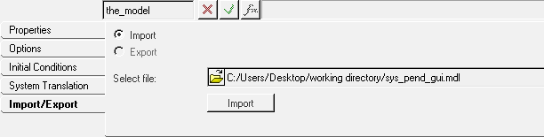

  1. Project Browserで、Modelシステムを選択します。
  3. Importラジオボタンをクリックします。
  5. sys_pend_gui.mdlファイルを選択し、Openをクリックします。
    図 14.

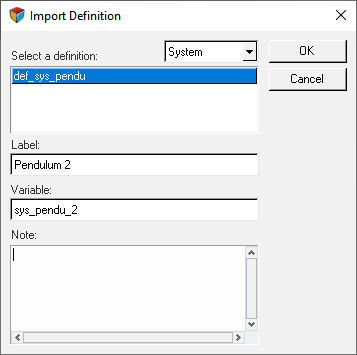

  7. ダイアログで、def_sys_penduを選択します。
  8. LabelをPendulum 2、Variableをsys_pendu_2に変更します。
    図 15.
  9. OKをクリックします。
    これで、定義がインスタンス化されます。Pendulum 2がProject Browserに表示されます。

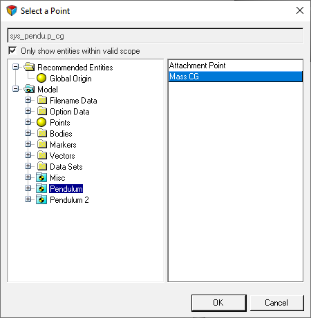

  11. Attachmentsタブで、およびアタッチメントとします。
    1. コレクターをダブルクリックします。
    2. Model TreeでPendulum > Mass CGをクリックします。続いて、OKをクリックします。
      図 16.
    3. コレクターをダブルクリックします。
    4. Model TreeでPendulum > Massをクリックします。続いて、OKをクリックします。
