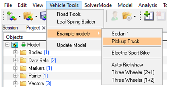

ピックアップトラックサンプルモデルの追加

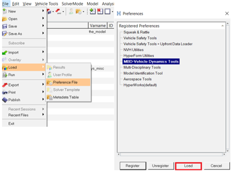

MotionViewセッションで、menu barの をクリックして、Preferencesダイアログを開きます。
- MBD-Vehicle Dynamics Toolsを選択します。
- Loadをクリックします。
図 1.
menu barで、 をクリックします。
図 2.

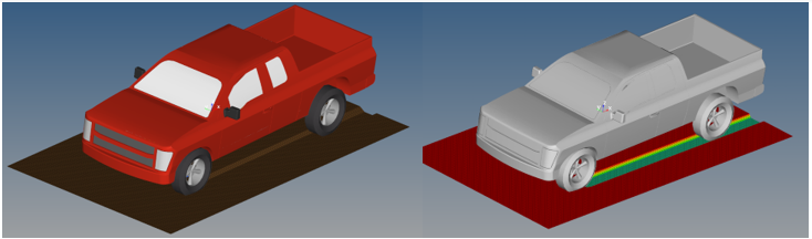

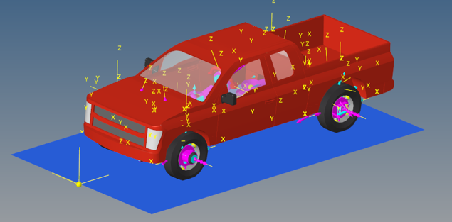

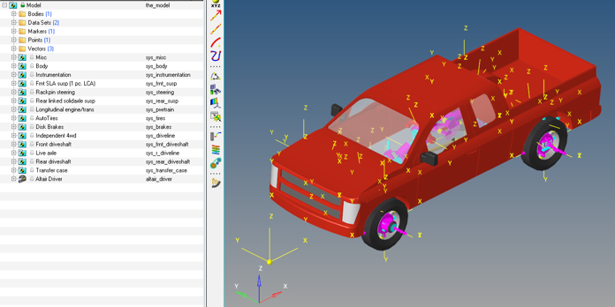

ピックアップトラックモデルがmodeling windowに表示されます。図 3.

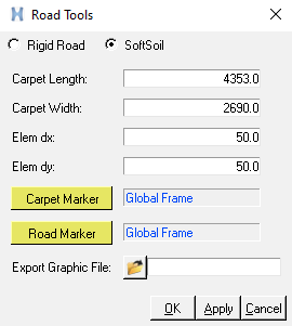

Road Toolsダイアログで、SoftSoilオプションを選択します。
図 5.
カーペットの長さと幅はタイヤを囲むように自動的に入力されます。これらは、ユーザーの要件に応じて変更できます。
- Carpet Lengthを6000mmに、Carpet Widthを 3500mmに変更します。

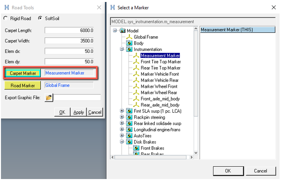

Carpet Markerコレクターをクリックし、Measurement Markerを選択します。
このマーカーは車両と一緒に移動します。図 6.

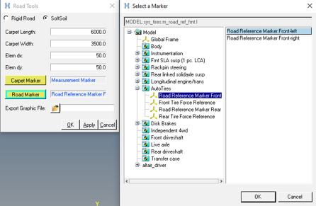

Road Reference Markerコレクターをクリックし、Road Markerを選択します。
路面参照マーカーは、カーペットマーカーの基準として機能する固定マーカーです。
図 7.

OKをクリックして、カーペットグラフィックスを表示します。
図 9.

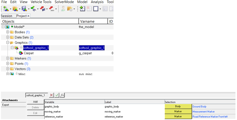

対応するグラフィックシステムがsoftsoil_graphic_1という名前のモデルツリー内に作成されます(1は軟質土壌グラフィックスのカウント数です)。マーカーは、グラフィックスパネルで変更することもできます。
図 10.

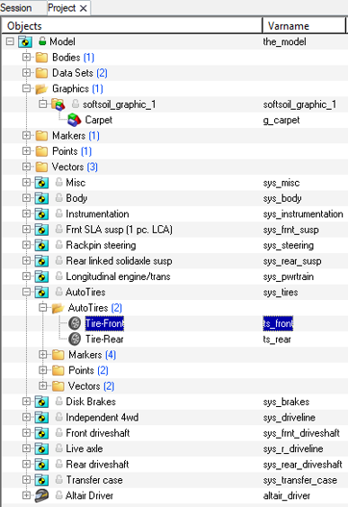

ブラウザのModelツリーでAutoTirePair-Frontを選択します。
図 11.

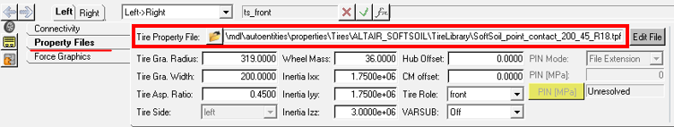

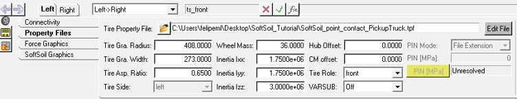

Property Filesタブで、Tire Property
Fileファイルブラウザをクリックし、<Installation>\hwdesktop\hw\mdl\autoentities\properties\Tires\ ALTAIR_SOFTSOIL\TireLibraryからSoftSoil_point_contact_200_45_R18.tpfを選択します。
図 12.

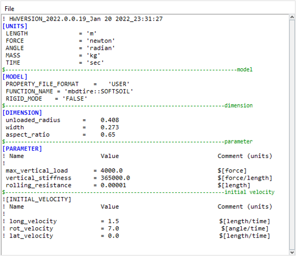

注: インストールフォルダー内のタイヤファイルを、ピックアップトラックタイヤプロパティと一致するように編集できます。 -
Edit Fileボタンをクリックして、SoftSoil Tireパラメータを変更します。
Tireパラメータを次のように編集します。
unloaded_radius = 0.408
width = 0.273
aspect_ratio = 0.65
max_vertical_load = 4000.0
vertical_stiffness = 365000.0
図 13.

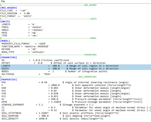

- Road Property Fileをクリックして、<Installation>\hwdesktop\hw\mdl\autoentities\properties\Tires\ ALTAIR_SOFTSOIL\RoadLibraryからdry_sand.rdfを選択します。
Edit Fileクリックして、SoftSoil Roadパラメータを変更します。
路面のLengthとWidthを100mに変更します。
図 15.
注: LengthパラメータとWidthパラメータによって、軟質土壌路面の限界が定義されます。 - Fileをクリックし、変更したプロパティファイルを自分の<作業ディレクトリ>に保存します。

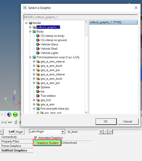

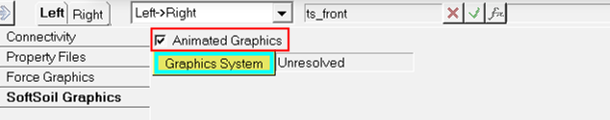

AutoTireパネルでSoftSoil Graphicsをクリックし、Animated Graphicsオプションを選択して、アニメーション用の移動カーペットグラフィックスを追加します。
図 16.
Graphics Systemコレクターをクリックし、softsoil_graphic_1を選択します。
図 17.
注: Road Tools - SoftSoilオプションを使用して生成されたグラフィックスシステムのみが選択されるはずです。他のグラフィックスシステムにはエラーメッセージが表示されます。アニメーショングラフィックスは、任意のフロントまたはリアAutoTireパネルからオンに切り替えることができます。すべてのAutoTireが同じ土壌パッチ上をころがるため、Animation Graphicsオプションが1つのAutoTireでのみ選択されていた場合でも、カーペット上のすべてのタイヤの土壌変形が表示されます。 -

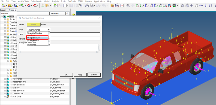

イベントの追加

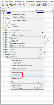

ブラウザでModelを右クリックして、コンテキストメニューからAdd Eventsを選択します。
図 19.
イベントリストからStraight-Line Accelerationを選択して、OKをクリックします。
図 20.

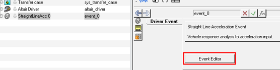

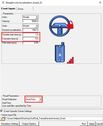

Event Editorをクリックして、イベントパラメータを変更し、モデルを実行します。
図 21.
Throttle start timeを1.0
secに、Transient timeを5.0
secに変更し、Road SelectionドロップダウンメニューからAutoTiresを選択します。シミュレーションファイルのパスの場所を入力し、Runをクリックします。
図 22.

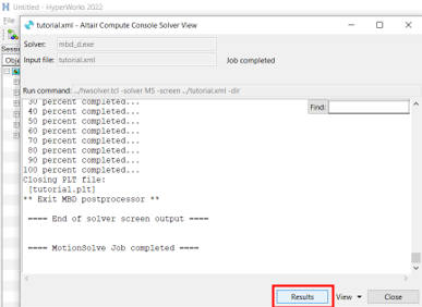

シミュレーションが完了したら、Resultsをクリックし、HyperViewでアニメーションを確認します。
図 23.

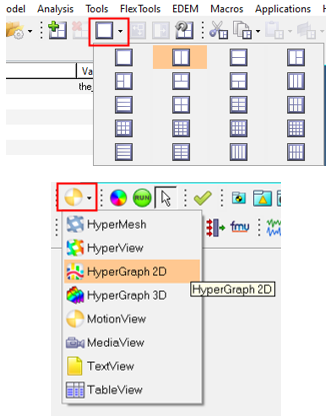

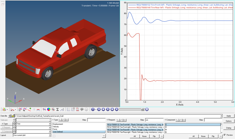

同じページに2つ目のウィンドウを追加し、HyperGraph 2Dを選択します。
図 25.
HyperGraphで、ステップ4 / サブステップ4で保存したフォルダーから.pltファイルを開きます。
AutoTireに使用可能な標準出力に加えて、軟質土壌に固有の結果を表示するための出力要求があります。
Y Typeで、User Definedを選択してから、Y request で、AutoTirePair-
Tire-Front-Left - Plastic sinkage, …とAutoTirePair- Tire-Rear-Left - Plastic sinkage, …を選択します。フロントタイヤとリアタイヤの土壌沈下を解析するには、Y componentでF2を選択します。
図 26.
