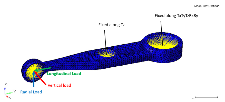

縦方向に5000N、横方向に20000N、半径方向に2000Nの荷重がかかったスプリングリンクが使用されます(Figure 1)。Dang Van FOS計算には、ねじりの疲労限界(TFL: Torsional Fatigue Limit)と流体応力感度(HSS: Hydrostatic Stress Sensitivity)が使用されます。
1. 疲労解析モデルのスプリングリンク

使用されるモデルは、図 6に示すようなコントロールアームのモデルです。荷重と拘束条件、および2つの静的荷重ケースは、このモデルに既に定義されています。

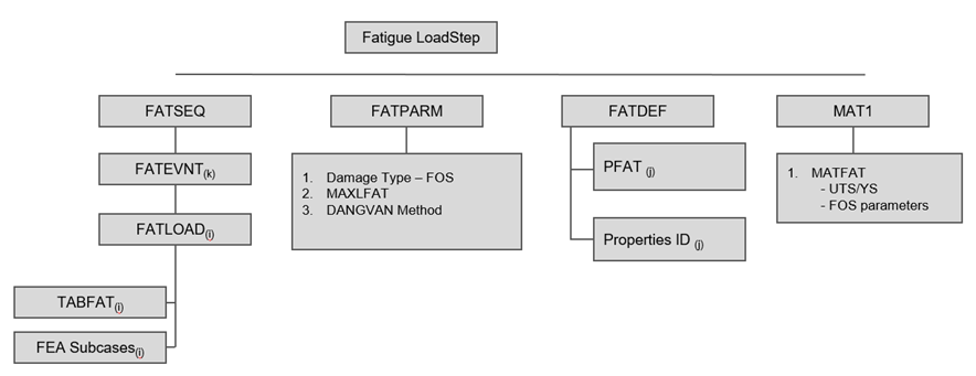

    疲労解析のセットアップの大筋は、以下のステップで得られます。
    2. 疲労のセットアップ - FOS

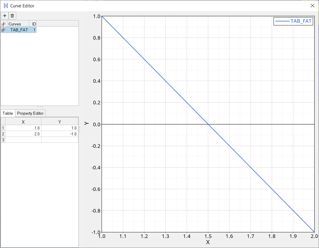

荷重順序の定義の最初のステップはTABFATカーブの定義です。これらのカーブは荷重履歴を示します。
  1. Model Browser内で右クリックし、Create > Curveを選択します。
    Curve Editorウィンドウが開きます。
  2. NemeにTABFATと入力します。
  3. 図 3に示すように、テーブルに値を入力します。
    3.
  4. CloseでCurve Editorウィンドウを閉じます。

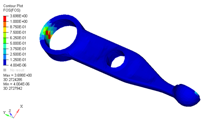

結果の確認
  1. OptiStructパネルから、HyperViewをクリックします。
    HyperViewが起動され、結果が読み込まれます。HyperViewにモデルと結果が正しく読み込まれたことを示すメッセージウィンドウが現われます。
  2. Resultsタブに移動します。
  3. Resultsタブで、サブケースフィールドから を選択します。
  4. ResultsツールバーでresultsContour-16をクリックし、Contour panelを開きます。
  5. Result typeをFOSにセットし、Applyをクリックして要素コンターを表示させます。
    4. Dang Vanコンタープロット
