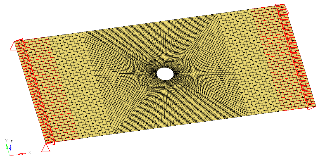

モデルの定義
本チュートリアルで示される複合材の設計最適化手法は、非常に複雑な複合材設計最適化問題を解くために開発されました。この手法では、そのままでは解決不可能である複雑な複合材設計最適化問題を、それぞれが解決可能であるよりシンプルな幾つかの複合材設計最適化問題に分割します。よりシンプルな各複合材設計最適化問題の累積的なソリューションが、当初の複雑な設計最適化問題への1つのソリューションを与えます。複雑な問題をよりシンプルな幾つかの問題に分割するこのプロセスは、エンジニアリング手法と一致します。図 1. モデルの概要
