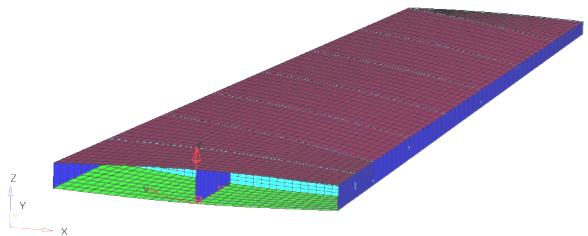

モデルは既に解析用に設定されています。モデルのプロパティ、荷重、境界条件および荷重ステップは予め定義されています。モデルには15個のコンポーネントが含まれており、その中で、TopSkinおよびBottomSkinコンポーネントは複合材プロパティPCOMPで定義されています。残りのコンポーネントは、材料特性Aluminumを参照するPSHELLプロパティで定義されます。
寸法最適化を実行するための寸法設計変数もこのパネルで設定することが可能です。
2. ウィング形状
os_4090_wing
  1. 2DページからパネルHyperLaminateをクリックします。
    HyperLaminateが開きます。
  2. LaminateブラウザのLaminatesセクションで、TopSkinをクリックします。
    Laminate definitionセクションとReviewセクションにTopSkinコンポーネントプロパティが表示されます。Laminate definitionセクションにはプライ材料、プライ板厚、プライ方向などが、Reviewセクションの下にはそれらがグラフィカルに示されます。
  3. menu barFile > Exitをクリックし、HyperLaminateを終了してHyperMeshに戻ります。

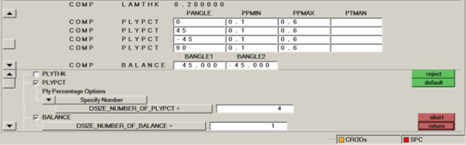

  5. editをクリックします。
  6. Card Imageダイアログで、PLYPCTをクリックします。
  7. PLYPCTの下でBYSETを選択します。
  8. DSIZE_NUMBER_OF_PLYPCT=欄に4と入力します。
    これは、プライパーセンテージ制約条件が4プライに定義されるよう指定します。Card Imageダイアログで4つの追加の行が開き、プライパーセンテージが入力できるようになります。
    PANGLE
    PLYPCT制約条件が適用されるプライ方向
    PPMIN
    PLYPCT制約条件についての最小プライパーセンテージ板厚
    PPMAX
    PLYPCT制約条件についての最大プライパーセンテージ板厚
    PTMAN
    製造可能な積層板厚
    3.
    os_4090_ply_constraints
  9. 最初のCOMP PLYPCT行で、制約条件を編集します。
    1. PANGLEに0と入力します。
      これは、配向角が0度である層についてプライパーセンテージ制約条件が定義されるよう定義します。
    2. PPMINに0.1と入力します。
    3. PPMAXに0.6と入力します。
    4. PTMAN欄はブランクのままとします。
    これは、各要素について、配向角が0の層の板厚は全板厚の10%以上60%以下であるべきことを定義します。
  10. 2番目のCOMP PLYPCT行で、制約条件を編集します。
    1. PANGLEに45と入力します。
    2. PPMINに0.1と入力します。
    3. PPMAXに0.6と入力します。
  11. 3番目のCOMP PLYPCT行で、制約条件を編集します。
    1. PANGLEに-45と入力します。
    2. PPMINに0.1と入力します。
    3. PPMAXに0.6と入力します。
  12. 2番目のCOMP PLYPCT行で、制約条件を編集します。
    1. PANGLEに90と入力します。
    2. PPMINに0.1と入力します。
    3. PPMAXに0.6と入力します。
  13. BALANCEを選択します。
    BALANCE制約条件は、2つの層が常に同じ板厚となることを確実にします。
    BALANCE
    バランシング制約条件が適用されることを示すBALANCEフラグ。
    BANGLE1
    BALANCE制約条件が適用される1つ目のプライの方向
    BANGLE2
    BALANCE制約条件が適用される2つ目のプライの方向
  14. BALANCE行で、制約条件を編集します。
    1. BANGLE1に45と入力します。
    2. BANGLE2に-45と入力します。
    これは、配向角が45および-45である層は常に同じ板厚を持つよう定義します。
  15. returnをクリックし、パネルから戻ります。
  16. updateをクリックし、上記で定義された製造性制約条件をフリー寸法設計変数に更新します。

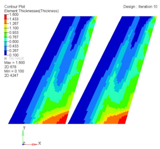

OptiStructは、すべての反復計算について要素板厚、積層板厚情報を、また線形静解析の変位およびフォンミーゼス応力結果を示します。本演習では、これらの結果をHyperViewで可視化する方法について解説します。
要素およびプライ板厚のコンタープロットの表示
  1. OptiStructパネルから、HyperViewをクリックします。
    HyperViewHyperMesh Desktop内で起動し、全ての.h3d結果ファイルを読み込みます。
  2. ResultsツールバーでresultsContour-24をクリックし、Contour panelを開きます。
  3. Result typeをElement thicknessesおよびThicknessに設定します。
  4. Applyをクリックします。
    選択された反復計算について、全積層板厚のコンターが表示されます。
  5. Results Browserから、最終設計反復計算結果を選択します。
    4.
    os_4090_iteration0
    コンター表示された板厚は、現在の設計について最適な積層板厚分布です。

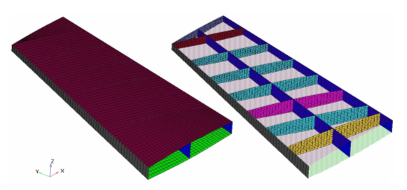

TopSkinおよびBottomSkinコンポーネントのみがフリー寸法設計スペースにあり、これら2つのコンポーネントの板厚のみが変化しているため、これらコンポーネントに限って表示させるのが便利です。また、よく見えるようにするためには、互いに非常に近い位置にある2つのサーフェスを離すことが役立ちます。
  1. ResultsツールバーでresultsIso-24をクリックし、Isoパネルを開きます。
  2. Applyをクリックします。
    モデルのアイソメトリックビューを表示させます。

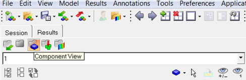

  3. Results BrowsertabComponents-24をクリックし、Componentビューを表示させます。
    5.
    os_4090_comp_view
  4. Results BrowserのビューコントロールからdisplayIsolate-24(Isolate Shown)をクリックし、BottomSkinおよびTopSkinコンポーネントをクリックします。
    2つのコンポーネントが分離されます。
  5. Visualizationツールバーでexpをクリックし、Exploded Viewパネルを開きます。
  6. Addをクリックし、新しい展開ビューを追加します。
  7. コンポーネントの1つをクリックし、移動用として選択します。
  8. Translateの下で、DirectionをX Axisに設定します。
  9. Distance欄に5と入力します。
  10. +をクリックし、選択されたコンポーネントを正のX方向に移動させます。両方のコンポーネントが十分見えるようコンポーネントが移動するまでこれを繰り返します。

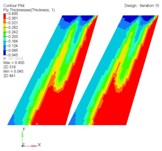

    6. 積層材の最適化された板厚コンター
    os_4090_laminate_optimized
  11. ResultsツールバーでresultsContour-24をクリックし、Contour panelを開きます。
  12. Result typeをPly ThicknessおよびThicknessに設定します。
  13. Entity with Layerを1に設定します。
  14. Applyをクリックします。
    1つ目のプライ板厚コンターが表示されます。同様に、Ply 2、Ply 3およびPly4またはMaxについても、同じ手順で板厚をプロットすることができます。
    7. 1つ目のプライの最適化された板厚コンター
    os_4090_laminate_optimized2
すべての製造用制約条件(プライパーセンテージ、バランスおよび最小積層板厚)が満足されているかを確認します。追加で、Wing_FreeSize_with_PLYPCT.outファイルをテキストエディタで開き、最終反復計算で変位の制約条件が満たされているかを確認します。
