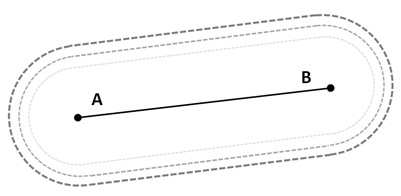

Blockフォーマットキーワード 爆発ライン[A,B]からの爆発材料の点火を可能にします。

- 複数の爆発ラインを定義可能です。
- 爆発時間が定義されていない場合は、/MAT/LAW5 (JWL)材料則によって瞬間的に爆発します。
- 爆発時間は、Starter出力ファイルに用意されます(IPRI ≥ 3)。
- 燃焼率は、時刻歴ファイルで/TH/BRICカードとBFRACキーワードによって使用可能です。
- 爆発速度は、/MAT/LAW5 (JWL)材料則から取り入れられます。
- A=Bの場合、爆発波は球形になります。
- /DFS/DETLINE/でnode_IDを設定する代わりに、座標を手動で設定することもできます。
- node_ID1とnode_ID2は必須です。
