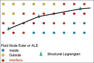

インターフェースTYPE18(CEL)
インターフェースTYPE18はEuler/ALE節点とLagrangeメインサーフェスとの間の接触を生成します。メインサーフェスの接線方向の材料(流体)速度を適用するため、粘弾性ペナルティ法が用いられます。グリッド速度はこのインターフェースでは修正されません。このインターフェースは、例えば船が侵入するような場合の Lagrangeパート(構造)がEuler/ALEメッシュ内部への貫入のシミュレーションを可能にします。
このインターフェースを用いたシミュレーションの質は、インターフェースのパラメータ、特にインターフェース剛性に強く依存します。
流体構造連成相互作用問題のためのインターフェースで推奨する剛性係数は次のようにして得られます:

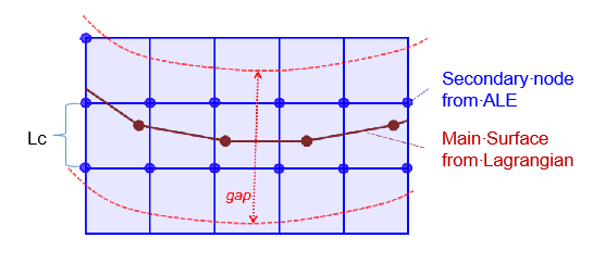

空気力学の問題では、その推奨は:
  • G a p = 1.5 L c ここで、 L c は流体要素の長さ
    図 6.
  • 右記の一定剛性; K = g ⋅ P ⋅ L c
  • インターフェース剛性に関連する粘性:
    υ s = 2 α ⋅ G a p 2 ⋅ γ P ρ
    ここで α = 0.5 または α = γ
    P MathType@MTEF@5@5@+= feaagKart1ev2aaatCvAUfeBSjuyZL2yd9gzLbvyNv2CaerbuLwBLn hiov2DGi1BTfMBaeXatLxBI9gBaerbd9wDYLwzYbItLDharqqtubsr 4rNCHbGeaGqiVu0Je9sqqrpepC0xbbL8F4rqqrFfpeea0xe9Lq=Jc9 vqaqpepm0xbba9pwe9Q8fs0=yqaqpepae9pg0FirpepeKkFr0xfr=x fr=xb9adbaqaaeGaciGaaiaabeqaamaabaabaaGcbaGaamiuaaaa@36CB@ および ρ は空気の特性
    図 7. インターフェースTYPE 18での流体-構造連成相互作用
推奨するギャップの値は要素サイズの1.5倍です。
注: 適切な結果を得るためにインターフェースには十分に細かいメッシュを必要とします。
