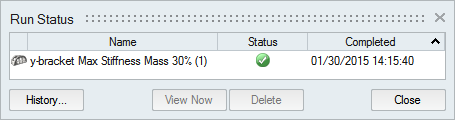

运行状态
查看当前运行的状态,以及尚未查看的当前模型的运行情况。要查看以往的运行,您需要查看运行记录。
将鼠标悬停在分析图标上,然后选择运行状态工具。
提示: 要查找并打开工具,按 Ctrl+F。更多信息请见查找和搜索工具。会显示“运行状态”窗口。
当运行结束后,查看其状态。
状态 描述 注意
运行成功结束。 “分析”图标上的绿色旗帜也表明运行成功结束。点击绿色旗帜显示结果。
运行未完成。 如果运行分析,则运行未完成。部分(并非所有)结果类型可供使用。此时应该运行一个新分析以生成完整的结果。
如果运行优化,则运行已结束但出现警告或违规提示。更多信息,请双击“运行状态”对话框中的运行名称,然后点击“形状浏览器”中的设计违规按钮。
运行失败,没有产生有意义的结果。 “分析”图标上的红色旗帜也表明运行失败。 -
