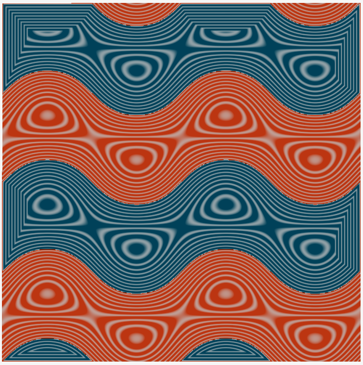

作为说明性示例,请考虑下图,它显示了 Gyroid 格栅结构场的截面图。尽管在后台对场进行了一些重新调整以改善类距离属性,但通过仔细观察发现,条纹(例如蓝色和白色)间隔不均匀,并且在远离曲面时会变得扭曲。这是因为 Gyroid 格栅结构的基础方程会产生类距离标量场,而不是 SDF。

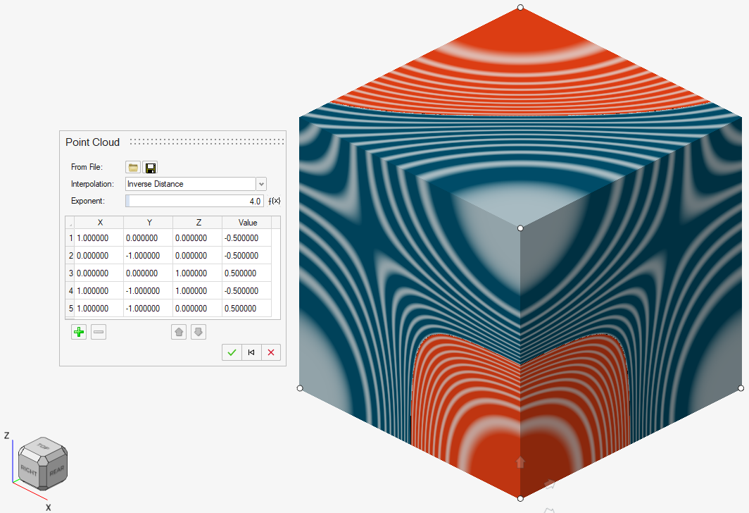

插值标量场
- 仿真数据
- 测量数据
- 来自数学函数的采样值
- 来自以往经验的知识

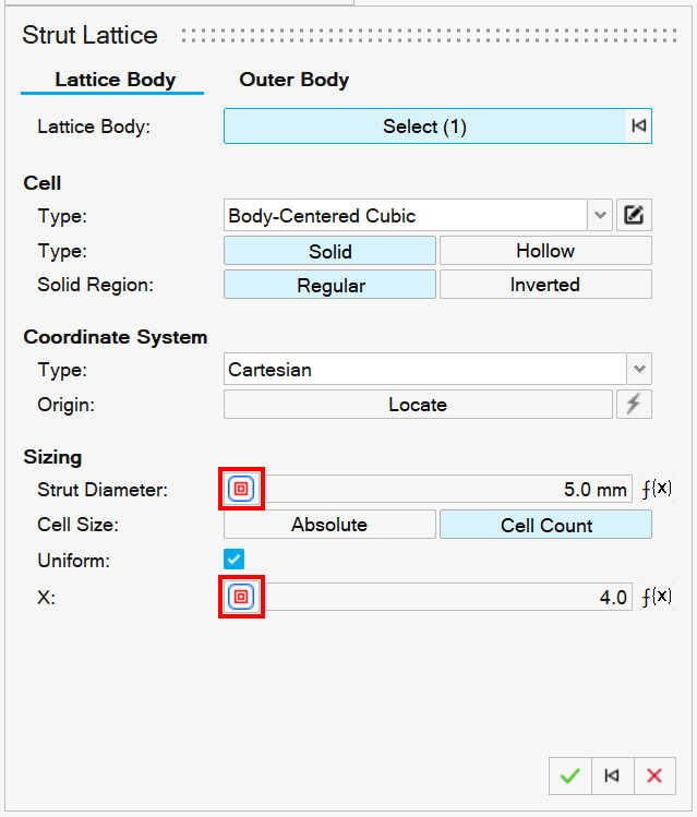

第二种方法是在最终将使用该场的几何体的环境中创建场。继续上面的支柱格栅示例,可以使用场驱动设计来控制支柱直径和单位单元格尺寸。下面以红色突出显示的“场”小图标按钮可以清楚地表明这一点。使用此方法时,您应该设置所有非场驱动的参数(例如单位单元格类型),然后使用相关的图标就地创建场。在上面的示例中,通过点击“支柱直径”旁边的场图标创建场,然后使用全局 z 平面 (z=0) 定义该场。

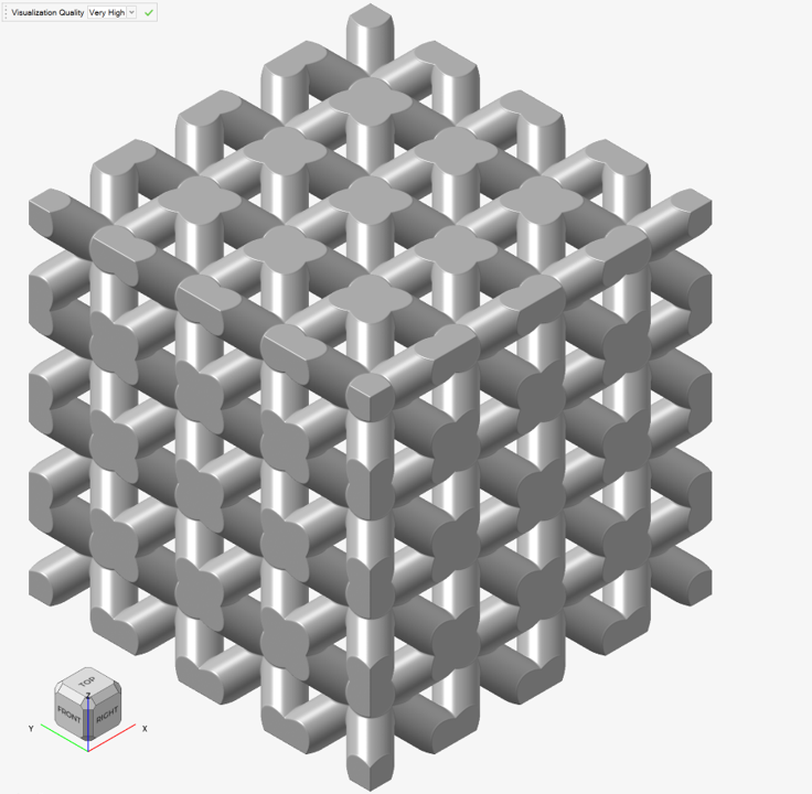

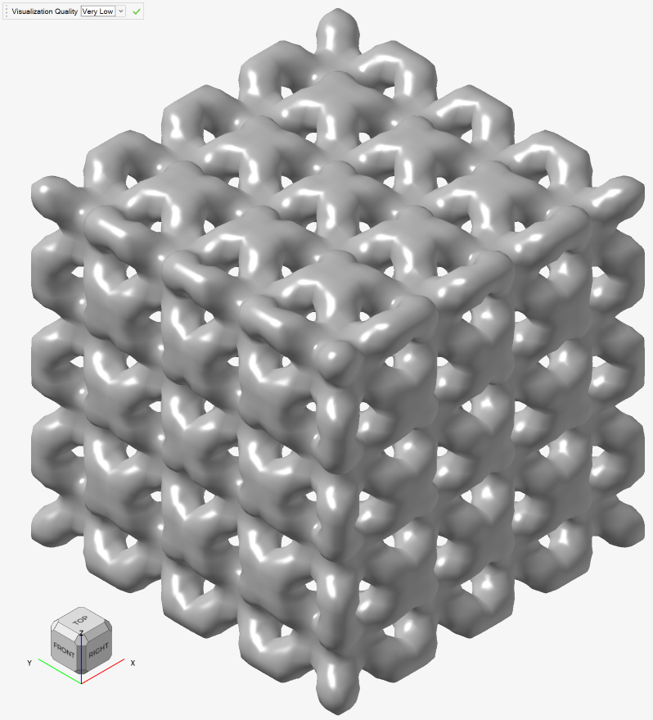

“为什么锐边看起来很圆润?”尽管许多场在技术上具有无限分辨率,但它们最终还是使用 3D 网格进行采样。该网格的粗细度由“可视化质量”控制。如果网格无限精细,锐边就会非常锐利。随着网格变得更粗糙以匹配可用的计算资源,在渲染和任何后续转换(例如三角形网格)中,锐边会变得有些圆润。为了说明这一点,下面的两张图分别以“极低”和“极高”可视化质量显示了相同的格栅结构。为了最大限度地减少这种影响,用户应该以计算机可以承受的最高可视化质量完成设计,甚至可能使用自定义质量。

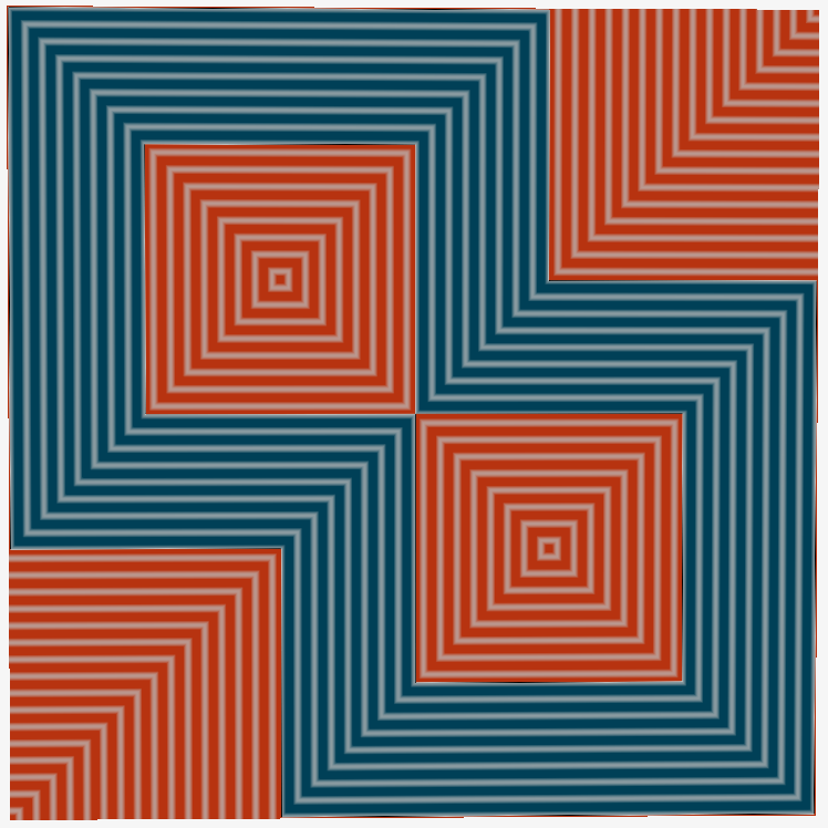

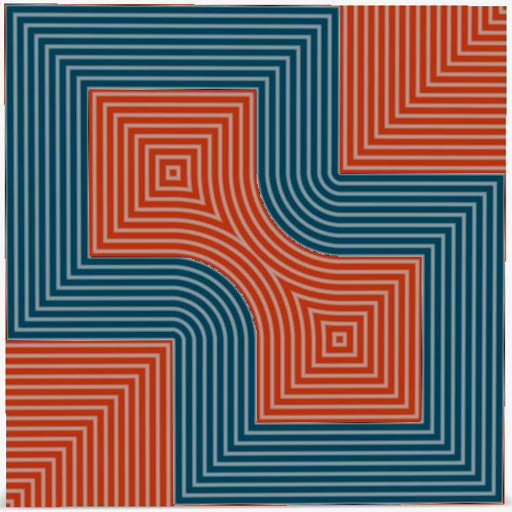

一个不太明显的陷阱:并非所有隐式建模操作在组合 SDF 时都会保留距离

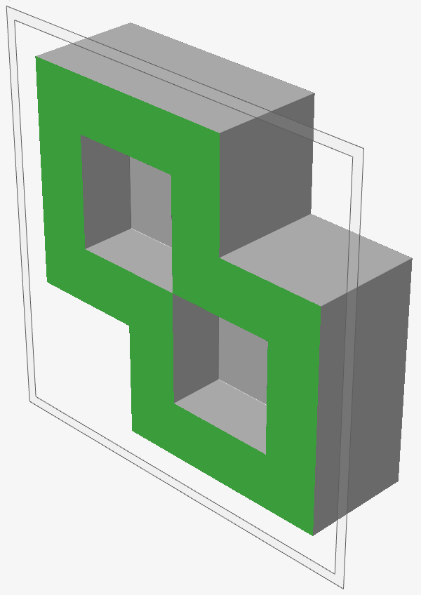

隐式建模中的一种常见操作是将单独的主体组合起来形成一个连接的主体。这通常称为布尔联合运算,但隐式建模使用较短的术语“合并”。有人认为将两个主体(每个主体由一个 SDF 表示)结合起来会产生另一个 SDF,这是可以理解的。不过,让我们看看在这种情况下场会发生什么情况。下面的图像是使用以下步骤创建的(第一张图像显示了该场的截面视图,第二张图像显示了 3D 对象的截面视图):
- 创建两个相互偏移但仍然重叠的长方体基元。
- 合并对象(布尔并集)。
- 创建合并对象的向内壳体,以创建壁厚恒定的中空对象。
总而言之,简单地合并多个 SDF 并不一定会在操作后产生 SDF。其他操作也是如此,例如平滑化、变形和偏移操作。一般情况下使用隐式建模时,记住这一点很有用。

插值标量场
- 仿真数据
- 测量数据
- 来自数学函数的采样值
- 来自以往经验的知识

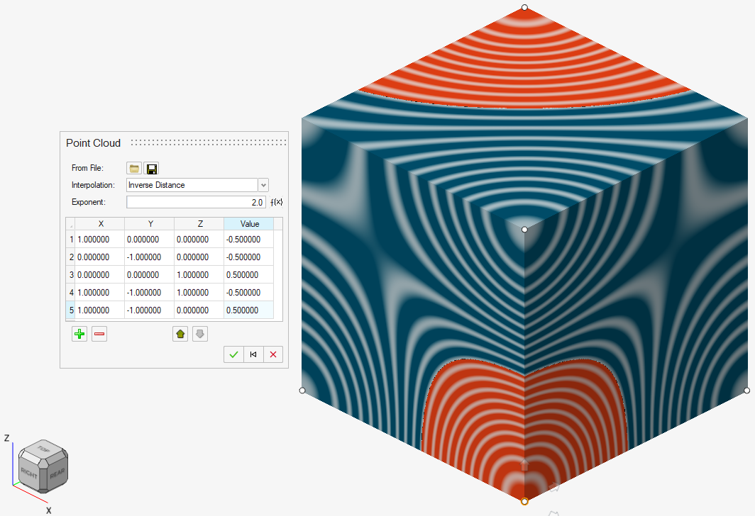

反距离加权
最近邻插值法

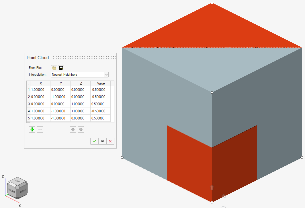

最近邻插值更易于可视化。场中的每个位置均采用点云中最近点的标量值。由于空间中的附近位置可能会“捕捉”到不同的标量值,因此这种技术会强制生成的插值标量场发生突变。

“为什么锐边看起来很圆润?”
尽管许多场在技术上具有无限分辨率,但它们最终还是使用 3D 网格进行采样。该网格的粗细度由可视化质量控制。如果网格无限精细,锐边就会非常锐利。随着网格变得更粗糙以匹配可用的计算资源,在渲染和任何后续转换(例如三角形网格)中,锐边会变得有些圆润。
为了最大限度地减少这种影响,您应该以计算机可以承受的最高可视化质量完成设计,甚至可能使用自定义质量。
隐式建模中的一种常见操作是将单独的主体组合起来形成一个连接的主体。这通常称为布尔联合运算,但隐式建模使用较短的术语“合并”。有人认为将两个主体(每个主体由一个 SDF 表示)结合起来会产生另一个 SDF,这是可以理解的。不过,让我们看看在这种情况下场会发生什么情况。下面的图像是使用以下步骤创建的:
- 合并对象(布尔并集)。
仔细检查上面的图像会发现壁厚并不恒定。具体来说,壁厚导致内角接触的区域表示壁厚大于预期。
