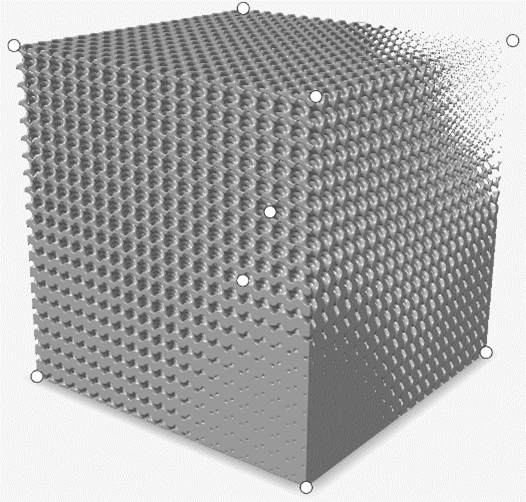

反距离加权的行为和引力很相似。例如,位于地球和月球之间的点粒子将受到地球和月球的引力效应。来自地球和月球的引力取决于点粒子相对于这两个天体的位置,以及该位置上来自每个天体的引力场的强度。反距离加权插值也是如此,其中每个云点(及其各自的标量值)在空间中某个位置的影响取决于到云中每个点的距离以及标量值的符号和大小。在下面的示例图像中,已使用反向距离权重对已在点位置指定的格栅结构的已知相对密度值进行平滑内插。
