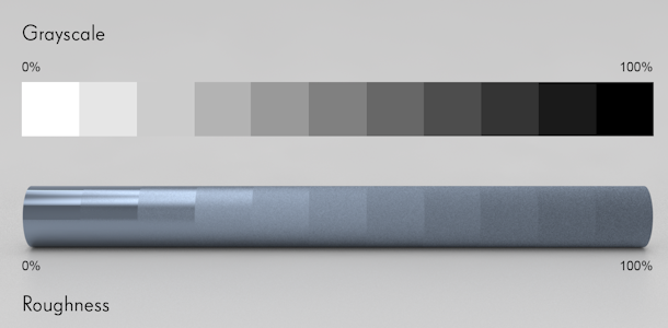

- 粗糙度
- 粗糙度可以在微观层面增加材料的纹理。修改粗糙度时,曲面纹理看起来仍然相同;但是,肉眼不可见的微小变化已经发生,影响了反射率。
0 可以产生完美的镜面反射。
数值越低,反射越清晰、越明亮。
数值越高,反射越模糊、越暗淡。增加粗糙度可以扩散和分散曲面上的反光,增加曲面的哑光效果。
当值接近 100 时,光线会变得非常分散,几乎看不到反射(如果有的话)。

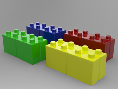

图 1. 无涂层塑料

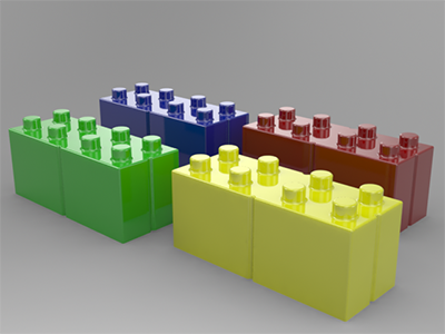

图 2. 有涂层塑料

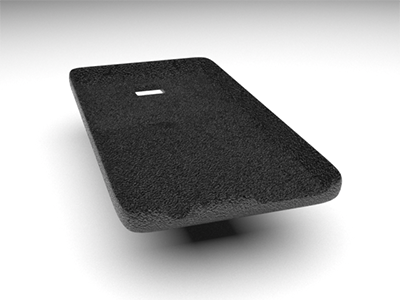

图 3. 无涂层塑料

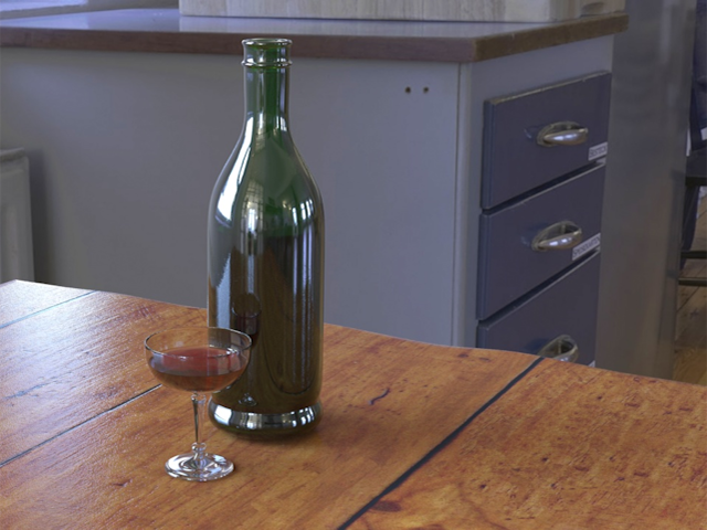

图 18. 玻璃示例
