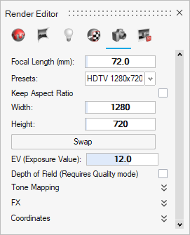

定义相机的渲染分辨率
从预设列表中选择或输入自定义宽度和高度。
在渲染选项卡上,选择编辑器工具。
提示: 要查找并打开工具,按 Ctrl+F。更多信息请见查找和搜索工具。此时会弹出渲染编辑器。
选择相机选项卡。
在渲染编辑器中,可执行以下操作:
- 从预设列表中选择。
- 输入自定义宽度和高度。提示:
- 若要保持纵横比,请选择保持纵横比。
- 若要交换宽度和高度,请点击交换按钮。
定义相机的渲染质量
配置全景、景深、曝光、色调映射、过滤和渲染效果等各种选项。
在渲染选项卡上,选择编辑器工具。
选择相机选项卡。
在渲染编辑器中,您可以定义以下选项:
