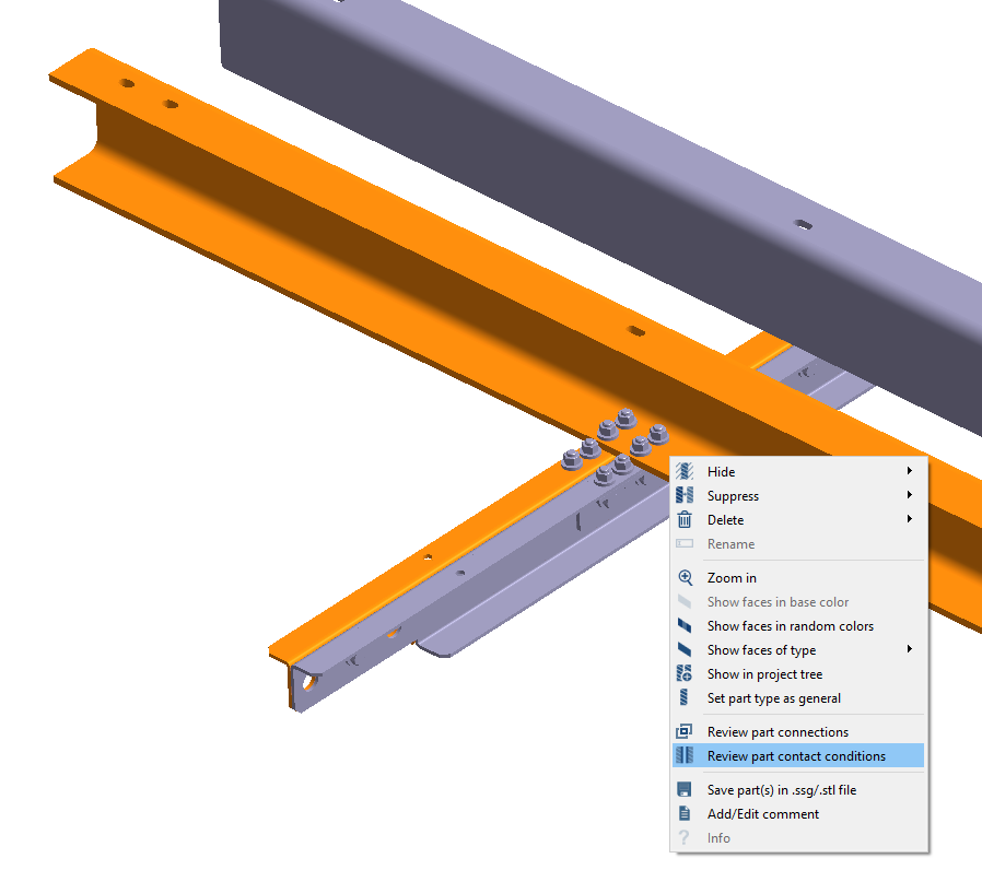

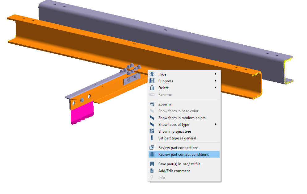

パートの接触条件の表示
modeling windowで、オレンジ色にハイライトされたモデルのパートを選択します。 図 2
図 2.
ハイライトされたパートを右クリックして、context menuからReview part contact
conditionsを選択します。

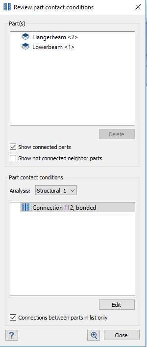

選択したパートの現在の接触条件を示す確認ダイアログが開きます。
図 3.
接触条件の変更
Review part contact conditionダイアログで、接触条件を選択します。
図 4.
Editをクリックします。

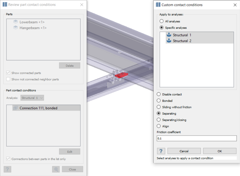

Custom contact conditionsダイアログが開きます。すべてのサブケースがダイアログに一覧表示されます。
図 5.
- ダイアログで両方のサブケースを選択し、Separating contactラジオボタンを選択します。
- Friction coefficientを0.1に設定します。
- OKをクリックします。カスタム接触条件がに一覧表示されます。

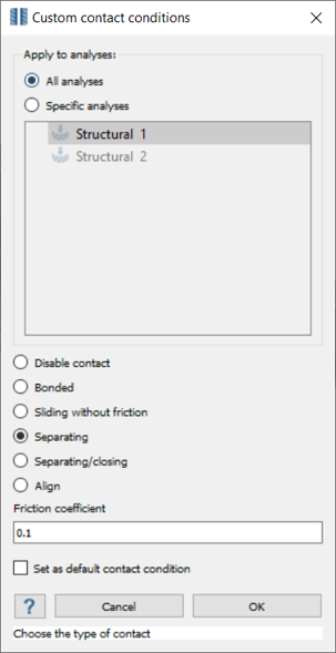

2番目のカスタム接触条件を作成します。
- OKをクリックします。
