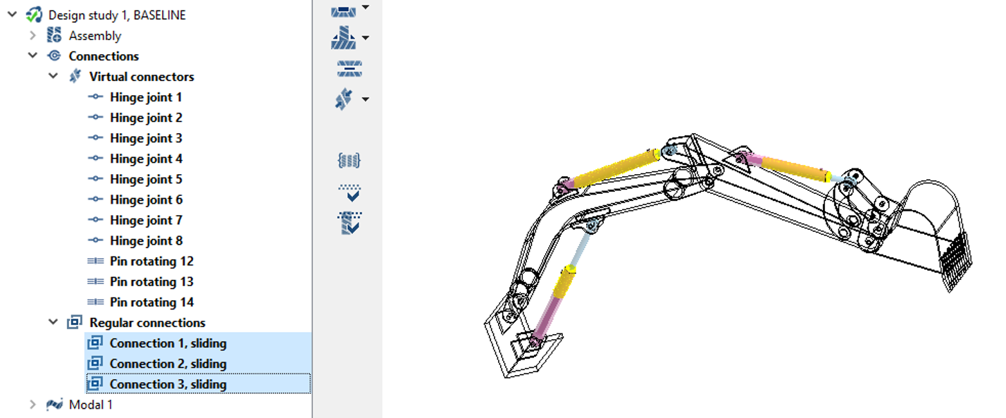

滑り接触の作成

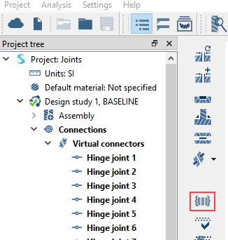

Connectionsワークベンチで、
(Add/Edit part connections)をクリックします。
- Primary connectタブをクリックします。
- primary partに、part6を選択します。secondary partに、Cilindroを選択します。
- デフォルトのギャップと貫通のトレランスを受け入れます。
- Resolutionに、Normalを選択します。
Find connectionsをクリックします。
2つのパートの間に1つのシリンダー結合を作る必要があります。
- OKをクリックします。
1から7までを繰り返し、他の油圧パート部分に以下の組み合わせで結合を作成します。
- part 2 (primary), Cilindro (secondary)
- part 3 (primary), Cilindro (secondary)
- で、Controlを押しながら、標準結合をすべて選択します。
- Edit default contact conditionをクリックします。
- すべてのシリンダー結合について、デフォルトの接触条件を Sliding without frictionに変更します。
- OKをクリックします。油圧シリンダー間の適切なスライド接続を図 4に示します。

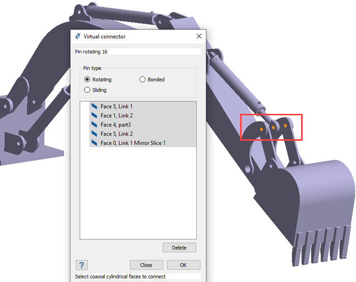

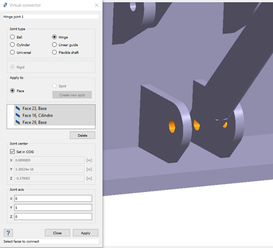

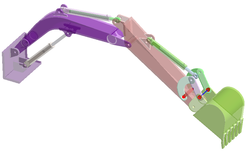

仮想ピンの作成
- で、を選択します。
- 表示されたダイアログでRotatingラジオボタンが選択されていることを確認します。ダイアログでFaceラジオボタンが選択されていることを確認します。ダイアログでRotatingラジオボタンが選択されていることを確認します。
図 5にオレンジ色で表示されているフェイスをmodeling windowで選択します。
図 5.
- Applyをクリックします。
1から4のステップを繰り返して、図 6に表示された位置に仮想ピンを作成します。
図 6.
注: ヒンジジョイントと仮想ピンの違いは次のとおりです。- ヒンジジョイントでは、対象とする軸を中心とした回転のみが可能ですが、ピンでは回転、固着、滑りが可能です。
- 仮想ピンは円筒フェイスとの結合にのみ使用しますが、ヒンジジョイントには、結合するフェイスのタイプに制限がありません。
- 仮想ピンは3つ以上のパートを結合できますが、ジョイントは2つのパートのみを結合できます。

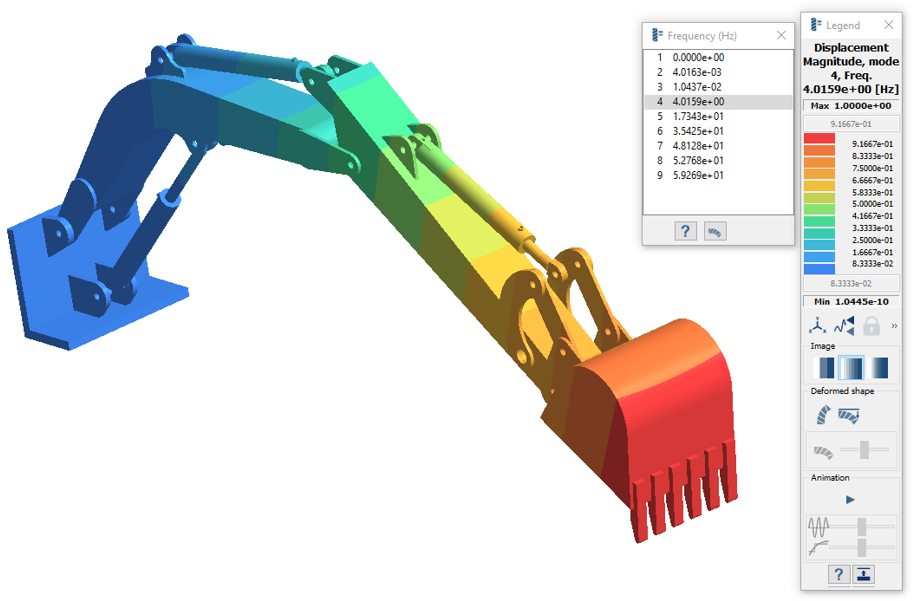

結果の表示
- 解析中に警告メッセージが表示されたときにYesをクリックします。
- で、
(Results plot)をクリックします。 -
Displacement Magnitudeを選択します。
Legendウィンドウが開いてコンタープロットが表示されます。Frequency (Hz)ウィンドウが開いてモードが表示されます。
図 8.
