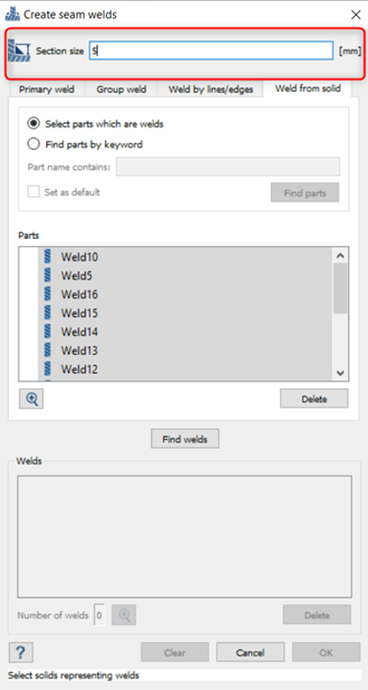

- ダイアログでWeld from solidタブを選択します。ダイアログでInertiaタブを選択します。ダイアログでStiffnessタブを選択します。ダイアログでLinearized stressタブを選択します。ダイアログでWeld from solidタブを選択します。
Section sizeを5に設定します。
Section sizeは、溶接の先端から根元までの長さを定義します。図 2.
図 3.

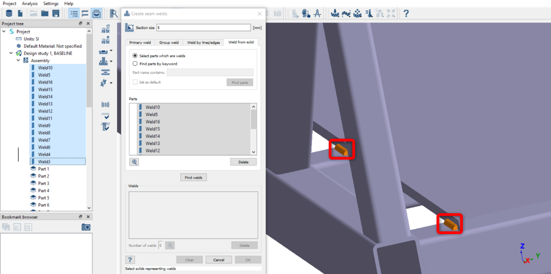

以下の方法のいずれかでパートを選択します。
- でAssemblyブランチを展開して、図 4に示すハイライトされたパートを選択します。
図 4.
- Create seam weldsダイアログで、Find parts by keywordラジオボタンを選択してWeldと入力します。その後で、Find partsをクリックします。
- modeling windowでパートを選択します。

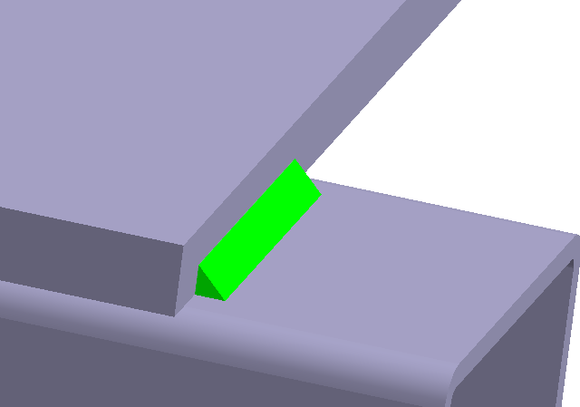

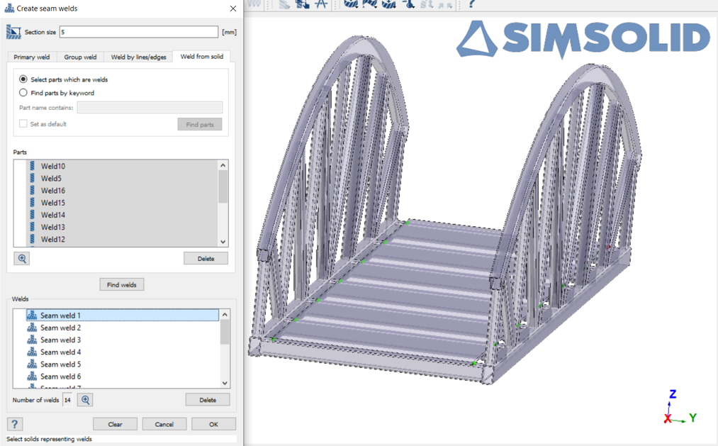

選択したソリッドパートがmodeling windowでハイライトされます。図 5.
Find weldsをクリックします。
見つかった溶接のプレビューがダイアログに表示されます。
図 6.

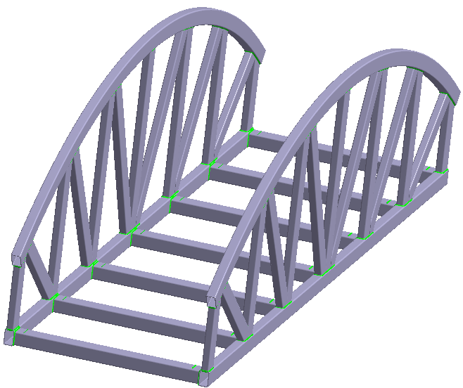

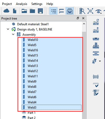

- OKをクリックします。溶接の作成元としたソリッドパートを除去することによって、ソリッド溶接が作成されます。除去したソリッドパートはから削除されます。
図 7.

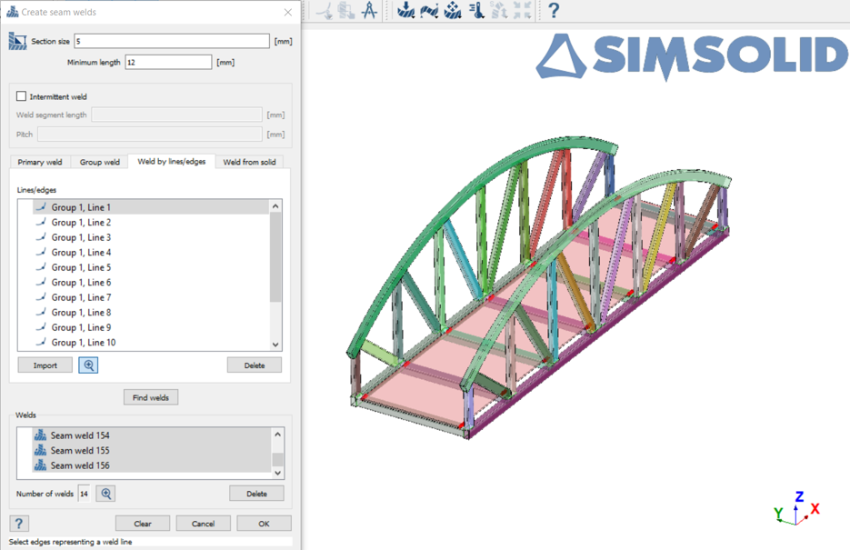

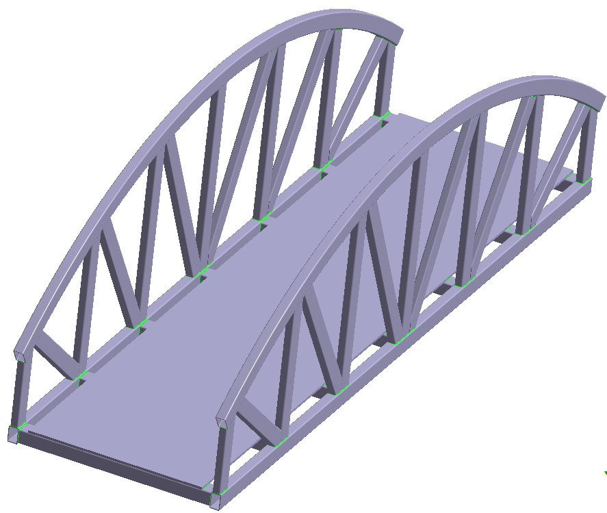

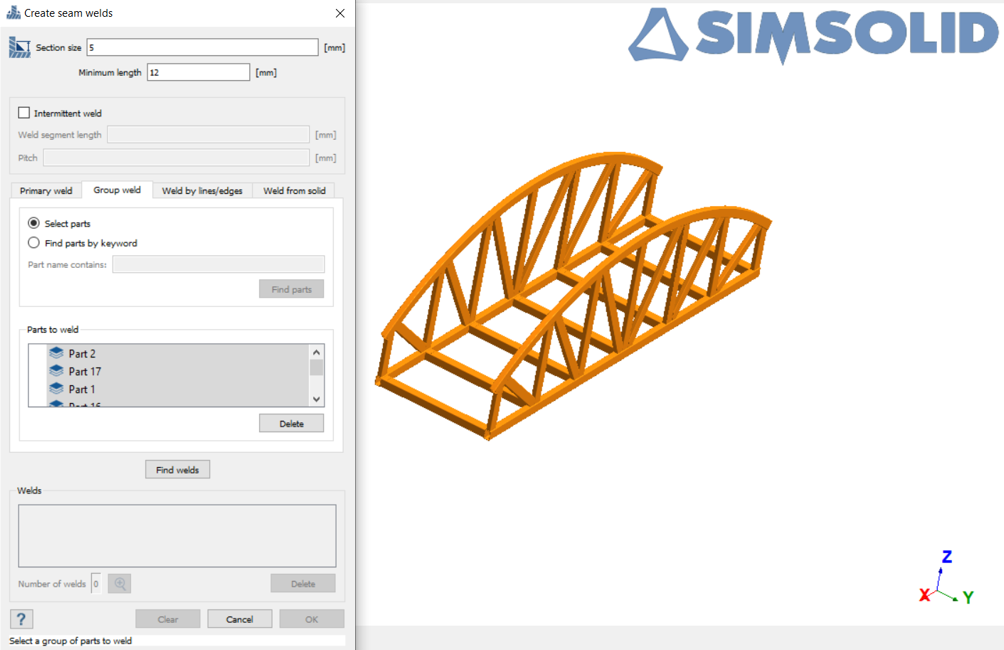

グループ溶接を使用した溶接の作成
- ダイアログでGroup weldタブに切り替えます。ダイアログでMaster weldタブに切り替えます。ダイアログで、Group weldタブに切り替えます。
- Section sizeを5㎜に設定します。
- Minimum lengthを12㎜に設定します。
modeling windowで、橋の通路パートを非表示にしてから残りのパートを選択します。
図 8.
Find weldsをクリックします。
見つかった溶接のプレビューが表示されます。
図 9.
- OKをクリックします。
図 10.

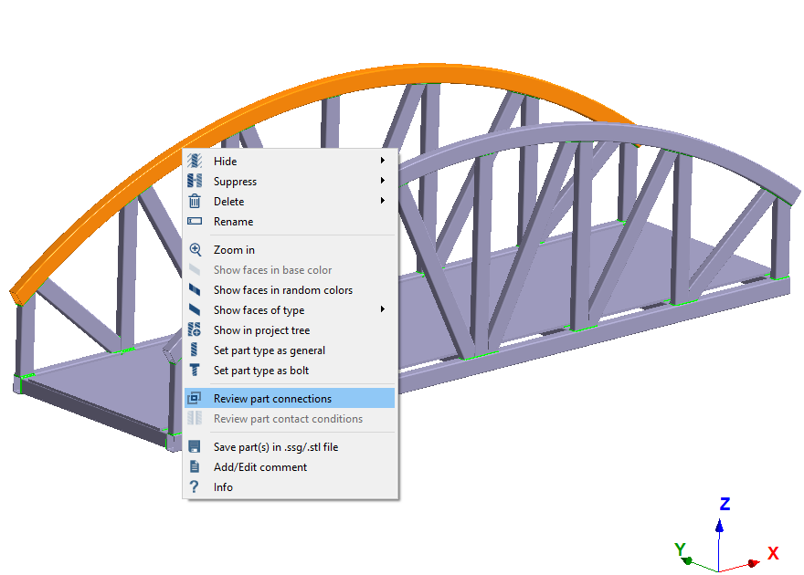

結合の確認とシーム溶接の削除

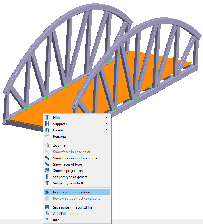

- modeling windowで、図 11にオレンジ色で表示されているアーチを選択します。
パートを右クリックして、context menuでReview part
connectionsを選択します。
図 11.

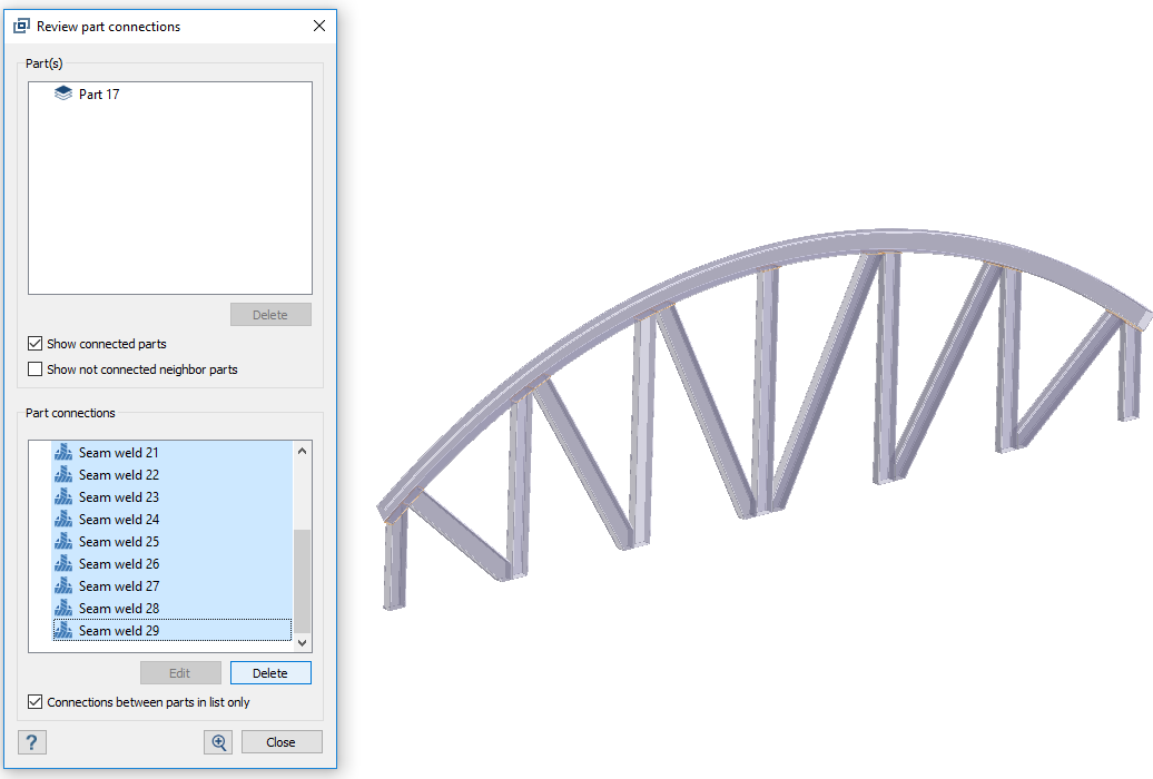

パートに関連付けられたすべてのシーム溶接がダイアログに一覧表示されます。 - ダイアログですべての結合を選択します。
Deleteをクリックします。
図 12.
- Closeをクリックしてダイアログを閉じます。

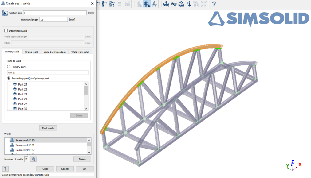

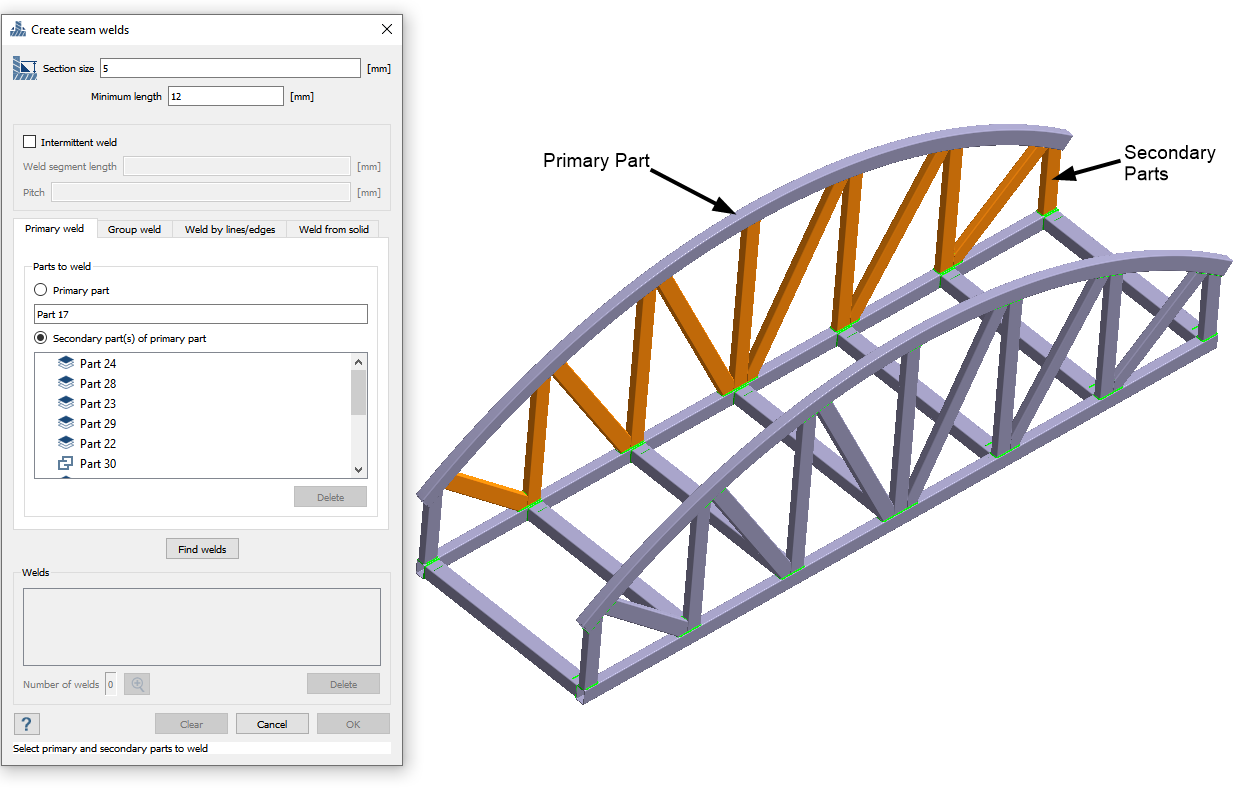

プライマリ溶接を使用した溶接の作成
- ダイアログでPrimary weldタブに切り替えます。
- Primary partラジオボタンを選択します。
- modeling windowでアーチを選択します。
modeling windowで、図 13にオレンジ色で表示されているパートを選択します。
図 13.
Find weldsをクリックします。
図 14.
- OKをクリックします。

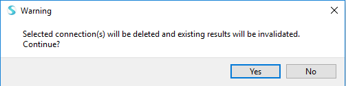

- Deleteをクリックします。
1番目のWarningダイアログで、Yesをクリックします。
図 21.
2つ目のWarningダイアログで、Delete
partsをクリックします。
溶接が作成されたパートが削除されます。

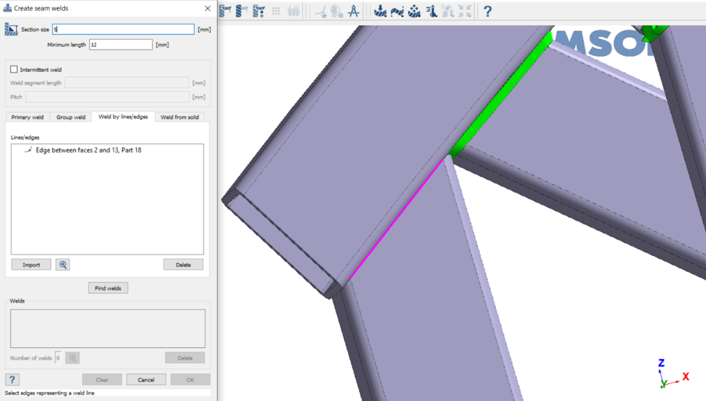

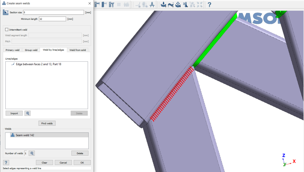

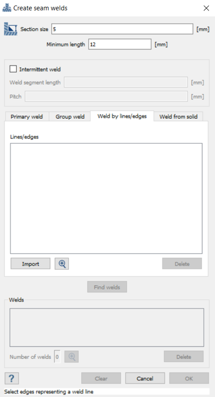

インポートしたラインからのシーム溶接の作成
結合ツールバーで
(Seam welds)をクリックします。
- Weld by lines/edgesタブを選択します。Modal dampingタブを選択します。Weld by lines/edgesタブを選択します。
Importをクリックします。
図 23.
ファイルエクスプローラで、SeamWeldLines.xmlを選択してOpenをクリックします。

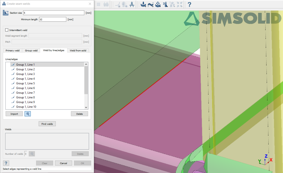

インポートしたラインがダイアログのLines/Edgesセクションに一覧表示され、modeling windowに描画されます。
図 24.
をクリックして、ラインを詳しく調べます。
選択したラインが赤でハイライトされます。 - Find weldsをクリックします。
溶接を確認し、OKをクリックして受け入れます。
図 25.

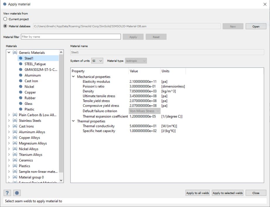

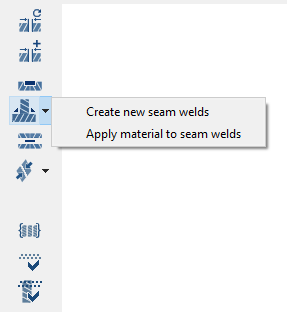

材料の追加
Connectionsツールバーで、をクリックします。
図 26.
材料データベースで、を選択します。
図 27.
- Apply to all weldsをクリックします。
- OKをクリックします。シーム溶接に材料が割り当てられていない場合、SimSolidは、解析時に最も強い材料を持つ隣接パートの材料特性を自動的に割り当てます。
