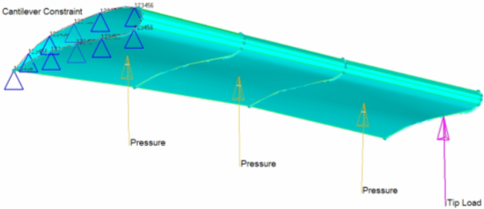

尾翼は、飛行機の胴体に近いほうの部分が片持ちとなっています。尾翼が底部外板に0.25psiの圧力荷重を受ける、尾翼が400lbsの先端荷重を受ける、尾翼が圧力荷重と先端荷重を同時に受ける、という3つの荷重ケースについて考察します。適用される荷重は、図 2に示すとおりです。
2. 水平尾翼にかかる荷重

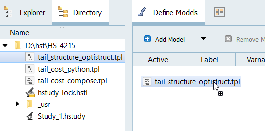

    1. Directory(ディレクトリ)から、tail_structure_optistruct.tplファイルをワークエリアにドラッグ&ドロップします。
      3.
    2. Solver input file(ソルバー入力ファイル)列にtail.femと入力します。
      これが、評価中にHyperStudyが書き出すソルバー入力ファイルの名称となります。

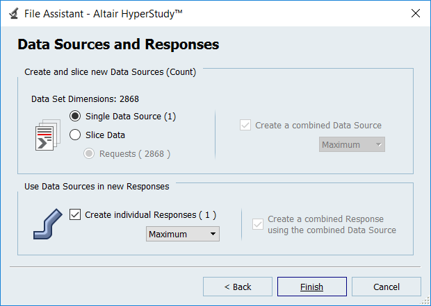

    5. Create individual Responses (個々の応答の作成)(1)チェックボックスを有効にし、Maximum(最大)を選択します。
      6.
    6. Finish(終了)をクリックします。

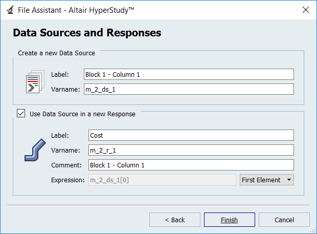

    5. 出力応答のラベルをCostとします。
    6. Expression(式)をFirst Element(最初の要素)にセットします。
    7. Finish(終了)をクリックします。
      Cost出力応答が、ワークエリア内に追加されます。

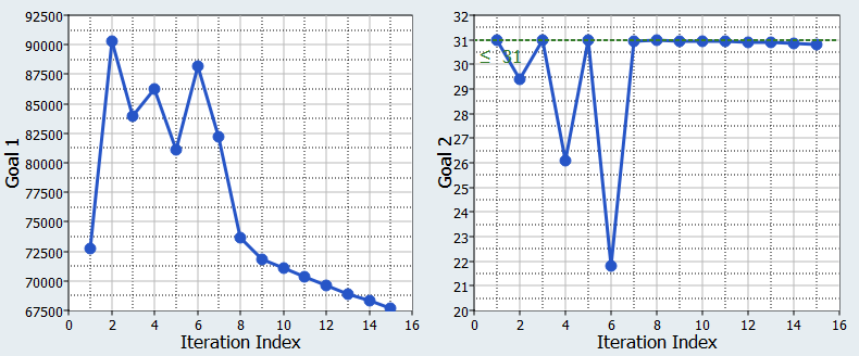

  11. 最適化の反復履歴を確認します。
    1. Iteration Plot(反復計算プロット)タブをクリックし、最適化反復計算の進捗をプロットします。
    2. Channel(チャンネル)セレクターを使って、Objective_1Constraint_1を選択します。
    目的関数および制約条件vs.反復計算の評価を2Dプロットで表示されます。構造のパフォーマンスを保持しつつ、水平尾翼のコストは、72715から67700へと(7%)低くなったことが見てとれます。
