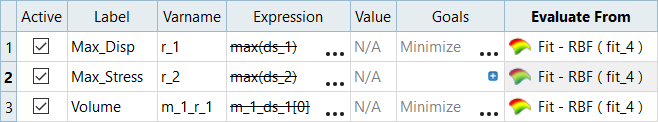

  3. Optimization 7 > Definition(定義) > Define Output Responses(出力応答の定義)ステップに進みます。
  4. Objectives/Constraints - Goals(目的 / 制約条件 - 目標)タブをクリックします。
  5. VolumeおよびMax_Disp出力応答に目的を適用します。
    1. Add Goal(目標を追加)をクリックします。
    2. Apply On(応答)列に、以下を選択します:
      • Goal 1: Volume
      • Goal 2: Max_Disp
    3. Type (タイプ)列に、Minimizeを選択します。
    1.
  6. Define Output Responses(出力応答の定義)ステップをクリックし、Volume、Max_Stress、Max_DispのEvaluate From(算出方法)列をFit - RBF (fit_4)に変更します。

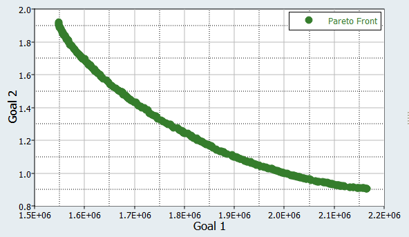

    HyperStudyは、50回の反復計算後にMOGAを停止し、トータルで13317の解析を行います。反復計算のパレートフロントには、408ポイントが含まれます。
  12. Fit(フィット) > Post Processing(ポスト処理)ステップに進みます。
  13. Optima(最適)タブをクリックします。
    Objective 2 vs. Objective 1のパレートフロントがプロットで表示されます。
    このスタディの目的は、Volume(Objective 1)とMax_Disp(Objective 2)を最小にすることです。パレートプロットは、すべての非優越解を示しています。非優越解は、他方の目的の悪化なしには、一方の目的の向上は望むことができない解です。Objective 1を最小にすると、Objective 2は増加し、Objective 2を最小にするとObjective 1が増加してしまうことが見てとれます。これらの結果により、最適ソリューションがどれであるかをユーザーは見極める必要があります。例えば、パレートプロットは、妥協的な解を中央辺りで選択するということを可能にします。
